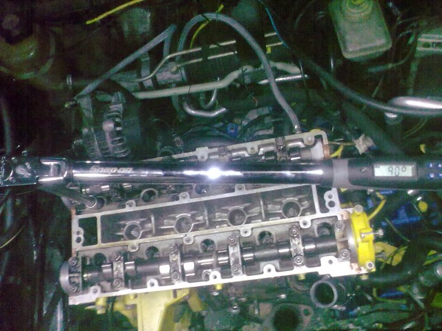

guta nene.... :chondo: guta nene....esto si es trabajar, me marca digitalmente los grados que voy dando e incluso la fuerza en Nm que hago en cada tirada...

RedZone escribió:guta nene.... :chondo: guta nene....esto si es trabajar, me marca digitalmente los grados que voy dando e incluso la fuerza en Nm que hago en cada tirada...

la verdad es que da gusto el aparatillo, vas viendo como segun vas haciendo las tandas de 90º , los valores Nm por tornillo van ajustandose hasta unos valores que no varian mas de 10nm entre tornillos y la verdad es que te da una seguridad bastante alta de que el trabajo queda bien echo

Joder, esa dina tiene una pinta =P~ . Cuando aprietas por angulo es mucho mas latoso tener que andar con el angulimetro clavandolo en el sitio y tener cuidado mientras le vas dando con la llave, con esa todo se simplifica muchisimo y tiene que ser mucho mas comoda... si marca bien claro, sino es como tener una dinamometrica de jubete :lol:

Por cierto ¿como es capaz de medir el angulo que das? porque mientras aprietas tanto el mango como el vaso son solidarios ¿como lee los grados que diste? :-k

Alan78 escribió:Joder, esa dina tiene una pinta =P~ . Cuando aprietas por angulo es mucho mas latoso tener que andar con el angulimetro clavandolo en el sitio y tener cuidado mientras le vas dando con la llave, con esa todo se simplifica muchisimo y tiene que ser mucho mas comoda... si marca bien claro, sino es como tener una dinamometrica de jubete :lol:
te va marcando momentaneamente cuantos grados estás dando y subiendo hasta lo que le hallas marcado, una vez llegados a ese punto, se pome a vibrar y hace un pitido continuo. sueltas y te marca los grados exactos que has recorrido y los Nm de fuerza ejercidos.
con los Nm es igual, van subiendo segun haces fuerza y al final te quedan marcados los valores exactos de cada tiron.
ademas de que puedes parar de tirar y darle a la carraca para atras que te calcula los grados que te faltan hasta terminar el recorrido

Alan78 escribió:Por cierto ¿como es capaz de medir el angulo que das? porque mientras aprietas tanto el mango como el vaso son solidarios ¿como lee los grados que diste? :-k

No, si eso ya acabo de verlo en el video pero lo que me llama la atencion es como es capaz de medir los grados que vas dando en todo momento si la dinamometrica es solidaria mientras vas tirando entre el mango, el prolongador/vaso y cabeza de tornillo, vamos, que los trinquetes no se mueven, asique como no lleve algun tipo de brujula... no se :-k

Alan78 escribió:No, si eso ya acabo de verlo en el video pero lo que me llama la atencion es como es capaz de medir los grados que vas dando en todo momento si la dinamometrica es solidaria mientras vas tirando entre el mango, el prolongador/vaso y cabeza de tornillo, vamos, que los trinquetes no se mueven, asique como no lleve algun tipo de brujula... no se :-k
la verdad es que es curioso, cada vez que agarraba la cabeza de la dinamometrica y el mango para tirar, me preguntaba lo mismo, pero claramente veias que en cuanto hacias un poco de fuerza , los grados empezaban a andar y un poco que te quedaras corto tirando o tirabas de mas , ya te marcaba 89º o 92º o lo que fuera lo que te pasabas , e inmediatamente la fuerza realizada
