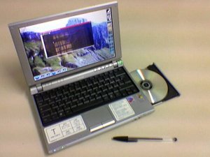

Yo tengo un Sony Vaio VGN-T2XP, desgraciadamente tiene la pantalla muy maltrecha, falta un trozo de panel LCD de unos 2cm de diámetro y la carcasa exterior por detrás de la pantalla está crujida, ahí es donde se llevó el impacto. He buscado mucho y me sale por un pastón un display nuevo. El sistema está OK, usando la salida de video se puede usar en un display externo. Se puede decir que tengo un sobremesa minúsculo.
Hace tiempo que pensé que podría estudiar el integrarlo en el Cali, usando como display una pantalla externa como las que se han mostrado aquí. Nocreo que me lleve mucha complicación integrarlo, lo que me echa para atrás es tener que hacer la carcasa a mano.
El portátil en cuestión es este (no es una foto del mío):
Me apena verlo en su estado, me parece que me será muy util en el coche. Tiene que ir de PM para el Opelscanner y cosas varias.

Pues tal y como comentas, tienes lo ideal.
Desmontas la pantalla y dejas solo la base, de esta forma puedes meterlo tal cual en la guantera y ponerle unas correderas como las de la bendeja para el teclado de algunas mesas de ordenador.
Tal y como lo tienes, es la forma mas facil de montarlo....
Eso mismo pensé yo, de ahí que pensara en integrarlo al coche. A priori solo necesitaría una pantalla táctil como las de este hilo, con entrada VGA. La idea de las guías me resulta muy atractiva
