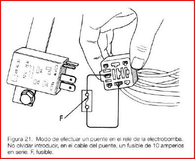

pues a mi me da que es mas por la valvula de presion de la rampa si no hace bien el tapon esa valvula no hay presion por mucha gasolima que mueva la bomba y no hace falta desmontar el deposito para encender la bomba lo puedes hacer desde el rele, si no me equivoco este puente se puede hacer tambien en los calibras la foto es de astra de los biejos pero me imaguino que sera igual
- Adjuntos
- puente rele.JPG (36.12 KiB) Visto 1540 veces
