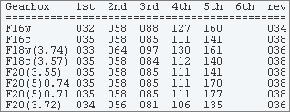

Re: Ayuda caja F18
A ver si esto ayuda:
- '6' es la relación del grupo diferencial (en el ejemplo, 3.94:1)
- '7' indica si las relaciones son largas ('W' for wide-ratios) o cortas ('C' for close-ratios).

Sphinx escribió:... una pagina donde salian todas las relaciones de diferenciales de las cajas de opel desde la F15 o F16 hasta la F28 ...
http://www.nuvision.ndo.co.uk/calibraspecs.htm
Y segun este cuadrito MiGWeb...
... si en la F18 pone '374' es una wide; si '357' es una close.
