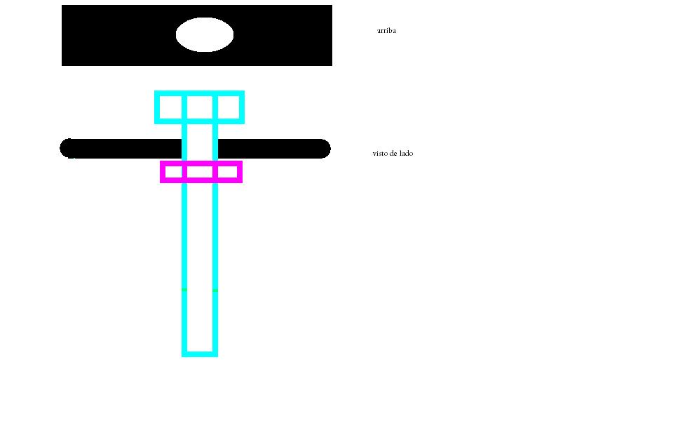

Lo mejor esque te fabriques uno que no es muy complicado para ese tipo de piñas. Una pletina, un tornillo una tuerca y a sacar. He hecho un esquema para que te aclares, como ves no es nada complicado.
Estractor barato para caña universal
