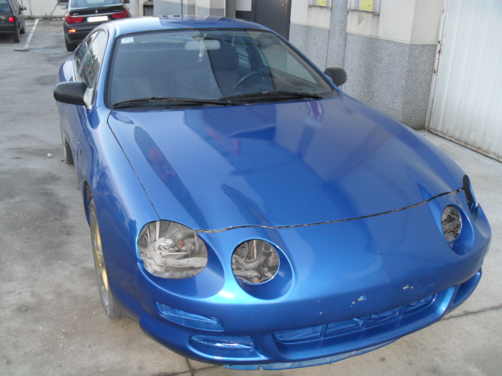

creeis que es factible pintar el coche uno mismo,y dejarlo bien?
tengo intencion de sanear oxidos en mi coche,son chorradillas,nada grave.os pongo unas fotos para que veais a lo que me refiero.
ImagenImagenImagen
digo chorradillas a primera vista claro luego igual suelto taloneras y me encuentro algo peor.
el tema es que los oxidos estan repartidos por todo el coche,son pequeños rozes y piques en la chapa que se oxidan,y claro si los arreglo al final tengo que pintar todo el coche.lo veis factible el pintarlo uno mismo?porque no pienso gastarme ni 800 ni 1200 euros en pintar el coche ahora.

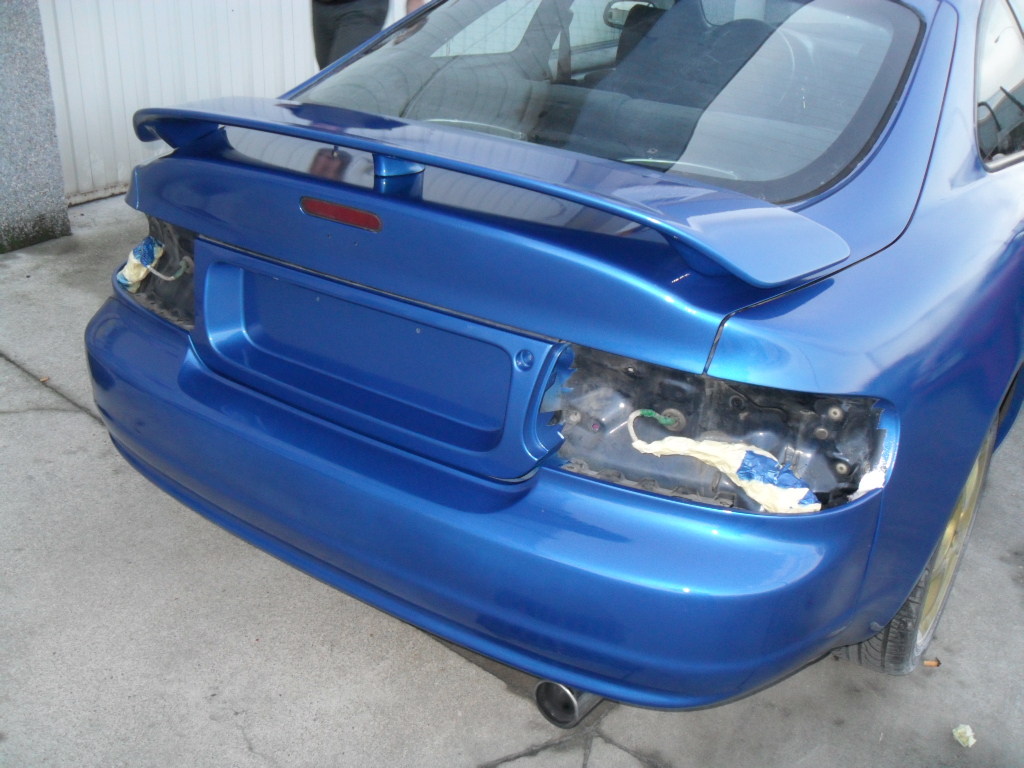

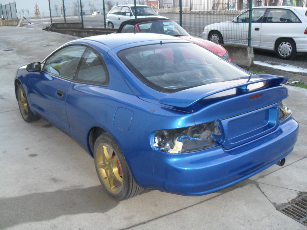

Jorge_16V
Mensajes: 782
Registrado: Sab, 02 Abr 2005, 20:59
Ubicación: Santurce (Bilbao)
Re: pintar coche en garaje
Mensaje por Jorge_16V »
Esto es como quedo el coche, aunque en fotos no se aprecia igual que en persona. Pintura al agua, bicapa y el color azul de subaru, que tiene diferentes tonalidades.
16V 150 CV -->C20XE ´91 -> Mi unicornio
16V 204 CV -->C20LET´93 ->Blue sensation
Turbo in process ....
OLD SCHOOL
