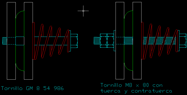

Dibujillo va, a ver si pillas lo que te digo. Pido disculpas que me he pasado las escalas y demas por el arco de triunfo!
Tienes que apretar el tornillo con la primera tuerca hasta que dejes el mismo espacio de trabajo en el muelle (mas o menos) que con el tornillo original, no apretar hasta el tope, simplemente apretar para que sea el tornillo el que presione la junta entre las dos pletinas permitiendola oscilar. Cuando tengas la distancia que quieres y el muelle en ligera tension, entonces calzas la segunda tuerca y la apretas contra la primera para que no se mueva.

NeWbIe_SLMNK escribió:Imagen
perfecto el dibujo,eres un crack.a lo que yo me referia,,es que al meter rosca completa,como en el dibujo de la derecha,tambien rosco la pieza donde apoya el muelle y por eso decia que daba lo mismo,ya que el liso del tornillo hace deslizar la pieza sobre el tornillo en posibles torsiones y el muelle es el que hace presion para que no salga y tenga esa pequeña orgura necesaria.si no rosca la pieza perfecto.pero yo juraria,no pongo la mano en el fuego, que los que yo meti me roscaban en las dos piezas.
Re: funcion de los muelles del catalizador?
Solo roscan en la pletina de la izquierda, que seria la del colector de escape. En los catalizadores -pletina de la derecha- es agujero pasante (mas bien un coliso bien grande para que el tornillo se pueda mover en el, por eso te digo que lo mismo da roscado o no). Segurisimo, que catalizadores unos cuantos he visto :wink:
El de la derecha es OEM para C20NE
Eso te habra pasado por instalar ahi "cualquier supresor" :finga: :cuñao:
Ademas, que coño, piensalo friamente! Si roscas en ambas pletinas el muelle esta de adorno, pues la distancia entre ambas pletinas estara siempre fija por los tornillos. :razz: Imposible!
Esta reparacion con tornillo pasante es aplicable cuando nos hemos cargado la rosca de la pletina del catalizador. Obviamente si solo hemos partido el tornillo y podemos sacar la punta de la pletina, pillamos otro igual y pista!
Fijate en el tornillo del dibujo de la izquierda, el original de Opel, veras que la rosca es mas fina que el tramo que hay sin roscar, y veras tambien (y por eso lo he destacado en cyan) que el tramo sin roscar hace tope en la pletina del colector. De ahi no pasa por mucho que aprietes. Asi se asegura la Opel de que el muelle tenga un espacio determinado.

Al final tiro a la basura los centradores de aluminio y te los hago de aberroncio frito p'a que masmolen!
Adjuntation!
Sustituto barato del tornillo 8 54 986 para cuando se rompe la rosca de la pletina del colector de escape
