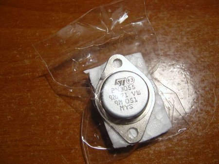

Por fin me ha llegado un cargamento de material electronico y con el, el fucking transistor de potencia:
Despues de comprobar que las resistencias entre patillas no sirve absolutamente para nada y que hay que medirlos de otra forma :cuñao:, pase a montarlo a su sitio y:

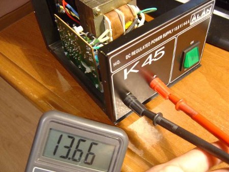

Yuju!!! no da los 13,8 voltios pero me digo a mi mismo "Con eso vamos que nos matamos, si estabiliza bien... estupendo". Hasta ahi todo era felicidad, hasta que le enchufe la megasquirt y no conseguia cranking ni a tiros, voi a ver los valores del megatunix y..... ostias!! ¿pero como que 6,70 voltios de entrada? :evil: :evil: . Estamos hablando de un consumo de unos 200 miliamperios tirando de la fuente :roll:, osea, de risa. Con el jimstim conectado sin la MS, la fuente esta sacando 11 voltios y pico, vamos, por los suelos ya :rofl: :rofl:
He vuelto a revisar R6, he revisado tambien R5 y estan sanas. Mañana creo que voi a pelearme ya de cabeza con los trt pequeños :rambo:
Mensajes: 17190
Re: Fuente Alan K45 caput
Arreglada :D . Me estuvo echando una mano un colega con el tema, revisando algunas resistencias y transistores y al final el problema actual eran dos cables invertidos en el trt de potencia :caguen: . Me imagino que antes de sacar las fotos que postee aqui le habre dado la vuelta al disipador trasero y con el, a la orientacion del trt y claro, montando el trt nuevo a golpe de foto y datasheets..... gañanada al canto :cuñao:.
El orden correcto era:
Cable Amarillo: Base (1)
Cable Azul: Emisor (2)
Cable Rojo: Colector (Carcasa del TRT)
A funcionar! :D . Ahora en cuanto pudea le voi a montar un fusible rapido con un portafusibles de empotrar, paso de repetir experiencia por semejante chorrada :lol:
