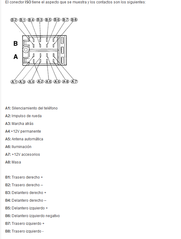

buena...soy nuevo en este foro...tengo un calibra 2.0 v16 150CV...el problema es el siguiente...e comprado una radio DVD china...i ai 2 calbles colgando...en uno pone (Brake Control) i en el otro (Backing)...esos iban conectados al conectot ISO...i se ve que algo a pasado i han salido de su puesto...i no se qual es su sitio...adyuda porfa

bueno e enconrado algo similar al conector...pero no se si sin iguales las coneciones...Ayuda pliss :(

bueno ia e encontrado lo que me comia por dentro...se ve que el (Brake Control) iba al freno de mano...para que no se pueda ver la pantalla mientras se conduce i le tiene que llegar ngativo (-)...i el (Backing) era para marxa atras que tambien tiene negativo...buen gax igualmente lo e puento por si a algien le pasa lo mismo...si se te queda la pantala azu es por estos 2 cables. ;)

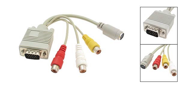

buenas Sphinx io tengo una CVFX-C02...con entrada VGA no creo que aia pero si ai adaptador RGB a VGA
http://articulo.deremate.com.ar/MLA-120508269-cable-adaptador-vga-svga-a-s-video-y-rca-video-componentes-_JM

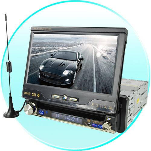

Umm interesante asi ya se puede tener un car pc en una pantalla de 1 din este es el tuyo??
ionut
Mensajes: 23
Registrado: Lun, 03 Oct 2011, 12:51
Ubicación: LLeida
Re: Ayuda con Radio DVD!!!
Mensaje por ionut »
si todo es posible
