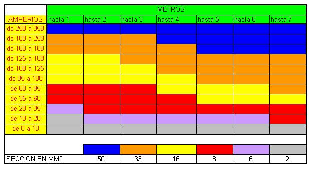

Ala con esto ya es mas facil calcular las secciones, mi consejo es que siempre mas vale que sobre a que falte, pero tampoco me seais animales
Tabla secciones cable car-audio.jpeg (52.4 KiB) Visto 1839 veces

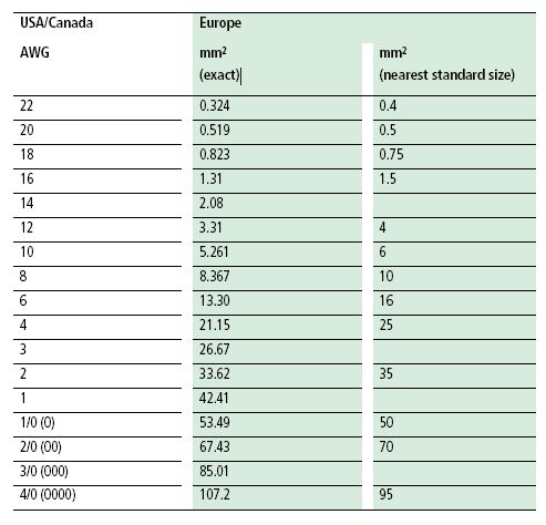

Se me olvidaba poner esto
