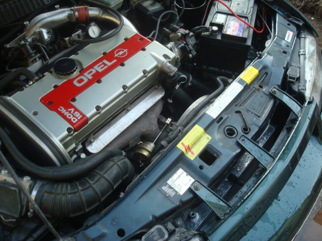

Que tal, os cuento mi problema tengo la fase dos montada y le meti un intercooler gordo de 7,5 cm de grosor, entonces quite el radiador del aire acondicionado(lo conservo aun) , corte la defensa donde hay dos circulos y donde iba un ventilador(eso lo tire) para meter dicho intercooler, quiero volver a ponerle el aire.
Seria posible que funcionara el aire sin ese ventilador o nio saldria aire frio??.

Ese ventilador es necesario, sino el aire no te funcionará en cuanto coja demasiada presión el circuito por falta de refrigeración del condesador.
Re: volver a poner A/A en el let
el ventilador aun lo tienes? puedes fabricarle un soporte, si no recuerdo mal va solo con 3 tornillos, puedes soldar o atornillar 3 pletinas al coche y ya esta, por cierto el compresor lo quitaste o lo sigues teniendo en su sitio?

Si el compresor lo tengo puesto y esta tarde buscando he encontrado el ventilador del aire y efectivamente lleva tres tornillos.
Tengo radiador, ventilador, compresor y lo que me falta es el frontal de chapa con las dos circunferencias unas tuberias y un bote que esta entre la bateria y el bote de aceite pa la direccion, que lo tire.
Que se podria hacer , gracias.
