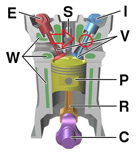

Re: humo blanco al acelerar fuerte
Tienes fisuras en los puntos señalados con circulo rojo.....
entre esos
huecos verdes ...por hay va la regrigeracion ...por hay se cuela el aceite
a derecha o izquierda ..en una o varias valvulas pero en las del escape( en los huecos de las valvulas azules (escape )....
esas paredes son muy finas y si se oxida el bloque ..pueden salir fisuras con mucha facilidad ...

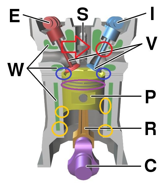

de lo que me dado cuenta es que tira bastante agua por el escape, en frio deja el suelo con gotitas finas pero muchas, incluso en caliente tambien me ha parecido notar el aire como algo de humedad,
si sopla el motor que te refieres si burbujea el agua?[/quote]
( Me refiero a que si le entra humo al carter) ...mira cuando segmentos estan gastados y no hay mucha compresión ...el humo del escape va a la parte de abajo ..al carter ..no todo se va por el escape... ..cosa que no es normal ..y en el carter el aceite se esta ensuciando con el humo del que le llega alli...
para mirar si le pasa eso ..haz una cosa ..aranca el coche y tenlo un buen rato encendido . acelerale y espera un rato ...luego abre el capo y (encendido ) saca la barilla del aceite ..sin miedo
y mira si por alli sale humo ...(deberia salir el que se concentra en ese tiempo ) Mira haber cuanto sale ...) puede pasar que burbuje hasta el aceite y con ruidos como si hiciera gargaras ...si le pasa eso es que esta jodido del to.
si no... acelerale tirando del cable del acelador y ponle el dedo para tapar el abujero de la barilla del aceite ..si te empuja humo (aire ) pues ya sabes ...tendras eso tambien ... cuando se le hecha agua normal al bloque del coche se oxida de todo por dentro ..y se va escacarillando poco a poco con el tiempo ...puede joderse cualquier cosa dentro..... si no sale humo ...tu motor esta bien en ese sentido ...
lo de tirar el motor por otro ....no te precipites
,,,,dime primero lo de la prueba esa...haz la prueba..
mira en el esquema con la prueba esa te aseguras que no haya una fuga en las paredes marcadas en amarillo ..como ves son tambien más anchas...la corrosion ataca a cualquier parte ..(son como tuberias oxidadas ..) ...tambien con la prueba esa se ve el estado de los segmentos )compresión en parte ...
si se ha jodido de las marcas amarillas de abajo tienes que cambiar el bloque ...si se ha jodido de las marcas azules ,,junta de culata y palnificar< ...(con suerte )puede quedar bien o no..dependiendo de si es de la parte de la culata (arriba)... si es de la parte de abajo ..podrias correjirlo con riesgo de no quedar bien con una junta de culata anchota de varias muecas ... y por ultimo ...si se ha jodido de las marcas rojas ...cambiaras la culata por otra...
