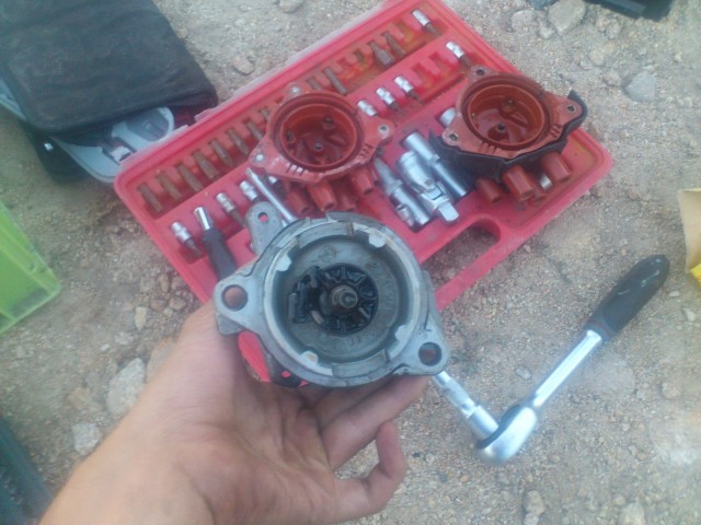

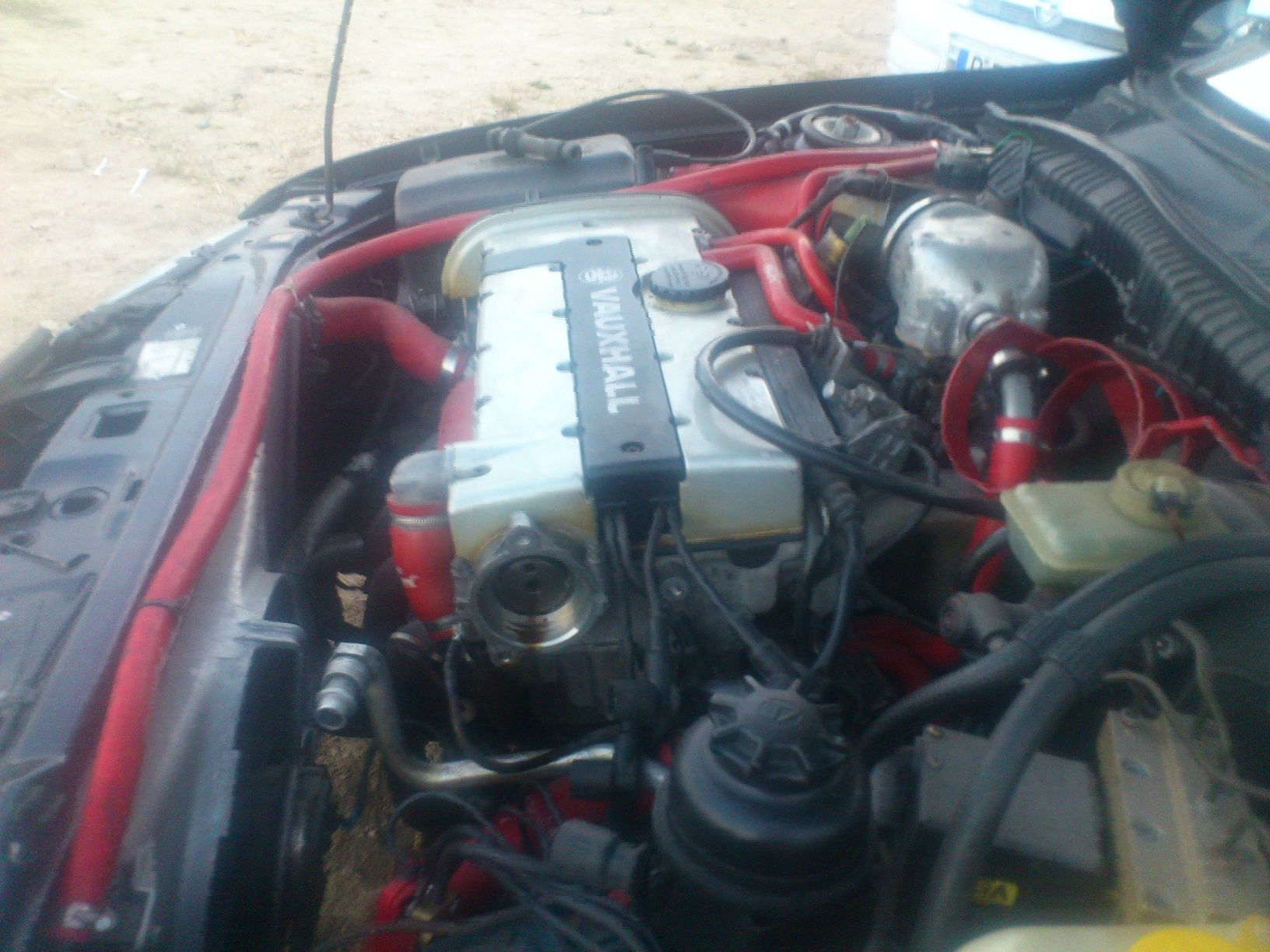

Para desmontar el distribuidor con una fija de 13 o acodada es suficiente. Tiene un tornillo arriba y otro por abajo, quitamos cables de bujias, aflojamos los tornillos, soltamos el conector y retiramos el distribuidor.

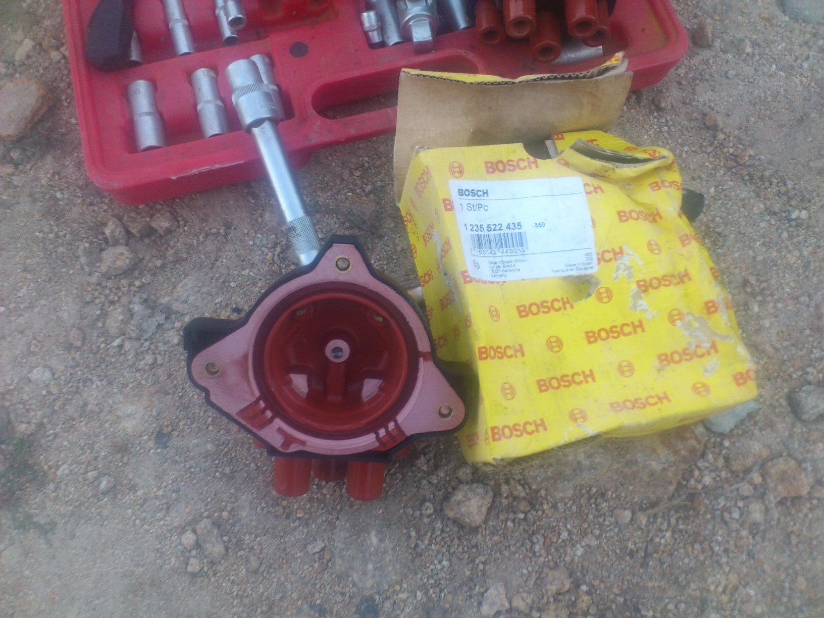

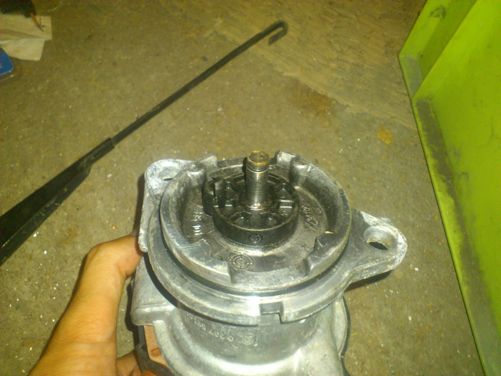

Una vez desmontado el distribuidor para revisar todo, claramente encontre el motivo, asi que cogi otro distribuidor que tenia con rotor y juntas nuevas, y le junte una tapa nueva.

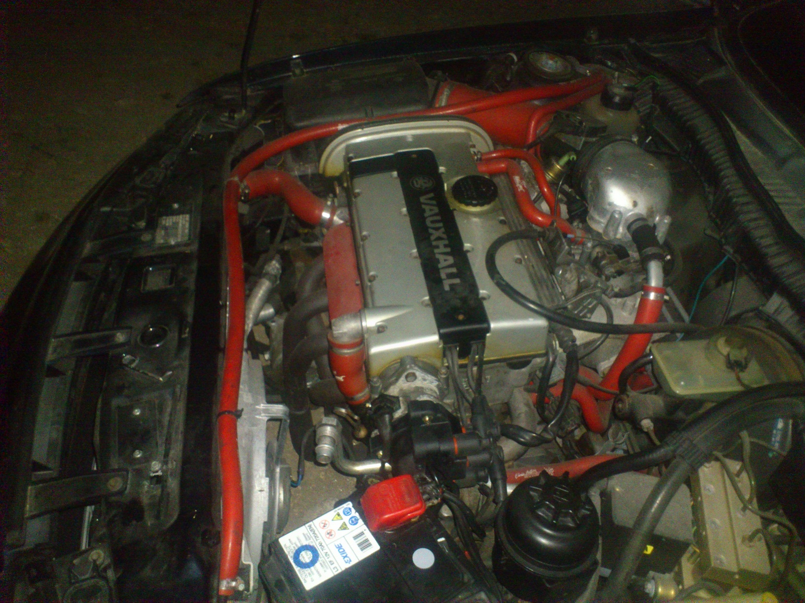

Para aflojar la tapa del distribuidor hace falta un vaso de 7. Metemos el distribuidor en su sitio, conectamos ficha, apretamos los tornillos y encendemos.
Lo que le he notado al coche, aparte de que enciende
Como nota, la secuencia de encendido de arriba a abajo es 2,4,bobina,3 y 1 siendo el 1 el cilindro pegado a la distribucion.
