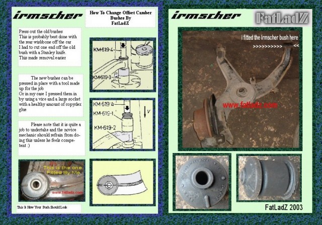

buenas,e pillado unos correctores de caidas traseros irsmches para el cali
e usado el buscador y salia una foto de como montarlos y en que lugar pero en el mismo post havia dudas si esa era su posicion o la foto estaba mal.
otra duda que tengo es que uno de ellos es mar grande que el otro,cosa que no le veo la logica.los dos son casi iguales pero uno de ellos es mas largo.los brazos son distintos?
si es asi cual pongo en que lugar?
Re: como montar corrector de caidas
La manera de montarlos indicada por el fabricante es la de la foto.
corrector caidas.jpg (112.06 KiB) Visto 1815 veces

si esa foto ya la havia visto en un post.pero tengo alguna duda.la ralla que hay en el corrector va hacia el morro del coche no?
segun se ve en la foto parece que si

ok segun e leido se puede montar sin tener que soltar todo el brazo.con una varilla roscada,unas arandelas y una llave de tubo larga.alguien a montado alguno?cual seria la mejor forma???
