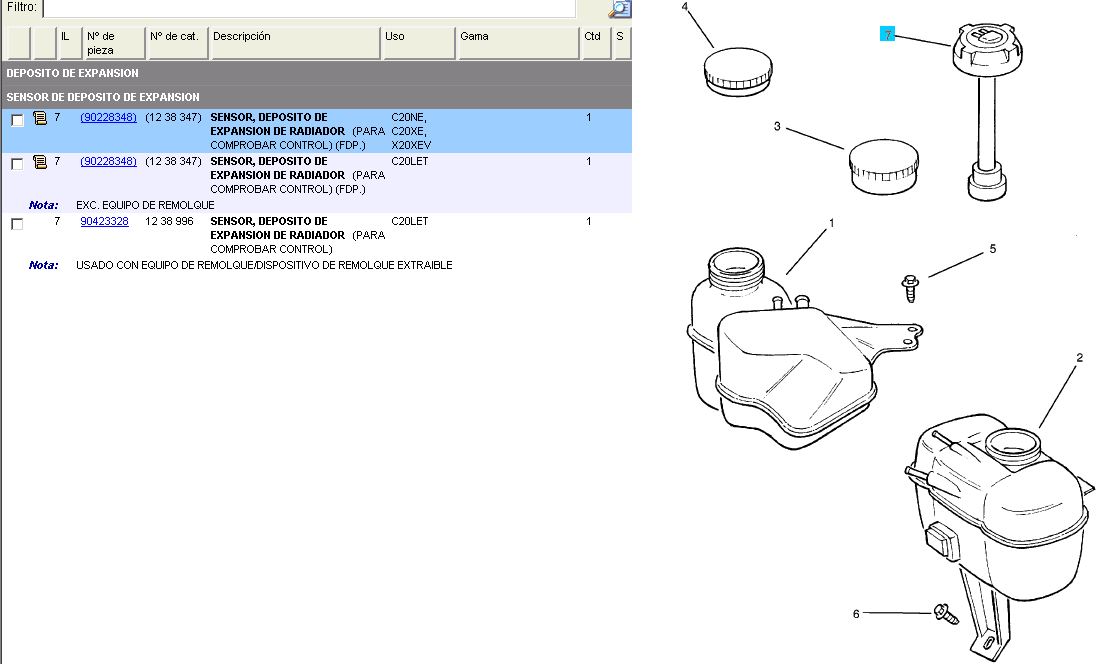

Buenas a todos!,
Vereis la tapa del deposito de expansion la tengo jodida y a la hora de mirarlo en el epc sale lo siguiente:
(90228348) (12 38 347) SENSOR, DEPOSITO DE EXPANSION DE RADIADOR (PARA COMPROBAR CONTROL) (FDP.) C20NE, C20XE, X20XEV 1
(90228348) (12 38 347) SENSOR, DEPOSITO DE EXPANSION DE RADIADOR (PARA COMPROBAR CONTROL) (FDP.) C20LET 1
Nota: EXC. EQUIPO DE REMOLQUE
90423328 12 38 996 SENSOR, DEPOSITO DE EXPANSION DE RADIADOR (PARA COMPROBAR CONTROL) C20LET 1
Nota: USADO CON EQUIPO DE REMOLQUE/DISPOSITIVO DE REMOLQUE EXTRAIBLE
Alguien sabe lo que significa exc. equipo de remolque y/o USADO CON EQUIPO DE REMOLQUE/DISPOSITIVO DE REMOLQUE EXTRAIBLE??
Digo yo... que diferencia hay entre las 2 referencias 90228348 y 90423328 para que las categoricen una sin remolque y otra con remolque que tendra que ver churras con merinas?

EXC = Excepto, excluído.
¿Tú estás seguro de estar viendo la pieza correcta?
Tampoco se me ocurre qué puede tener que ver el gancho de remolque, extraíble o no, con el sensor de nivel del vaso de expansión
. Además ¿diferentes referencias por motor?
raaaaaaaro raro.
Que yo sepa esa pieza ya no se suministra por la Opel desde hace años

Adjunto imagen del epc. Si ya se que esta descatalogado, pero nada que no se pueda encontrar en internete

Bueno, la cuestión no es mayor o menor facilidad para encontrarla o si compro nueva o de desguace, la cuestión es que diferencia existe entre la de con remolque y sin remolque...

A mi parecer es una errata
, y por lo que entiendo solo en los LET.
Cuando menos es curioso el tema.

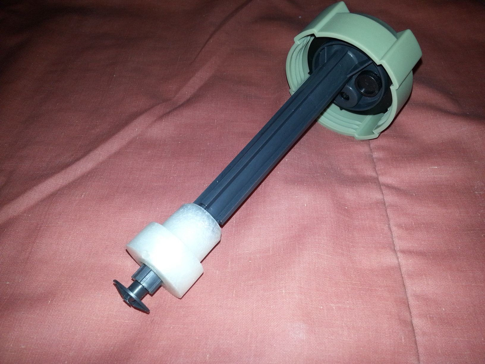

Buenas,
para el que este interesado (no se si es el lugar para ponerlo, lo pondre en la sección ventas tambien porque creo que le puede interesar a mucha gente), he movido contactos por uk y puedo conseguir esta pieza nueva con portes a 50€, es cara de cojones pero me da que es la unica salida para el que la quiera nueva nueva... adjunto imagen de la que me hicieron llegar.
Si hay alguien interesado me puede escribir por privado.
