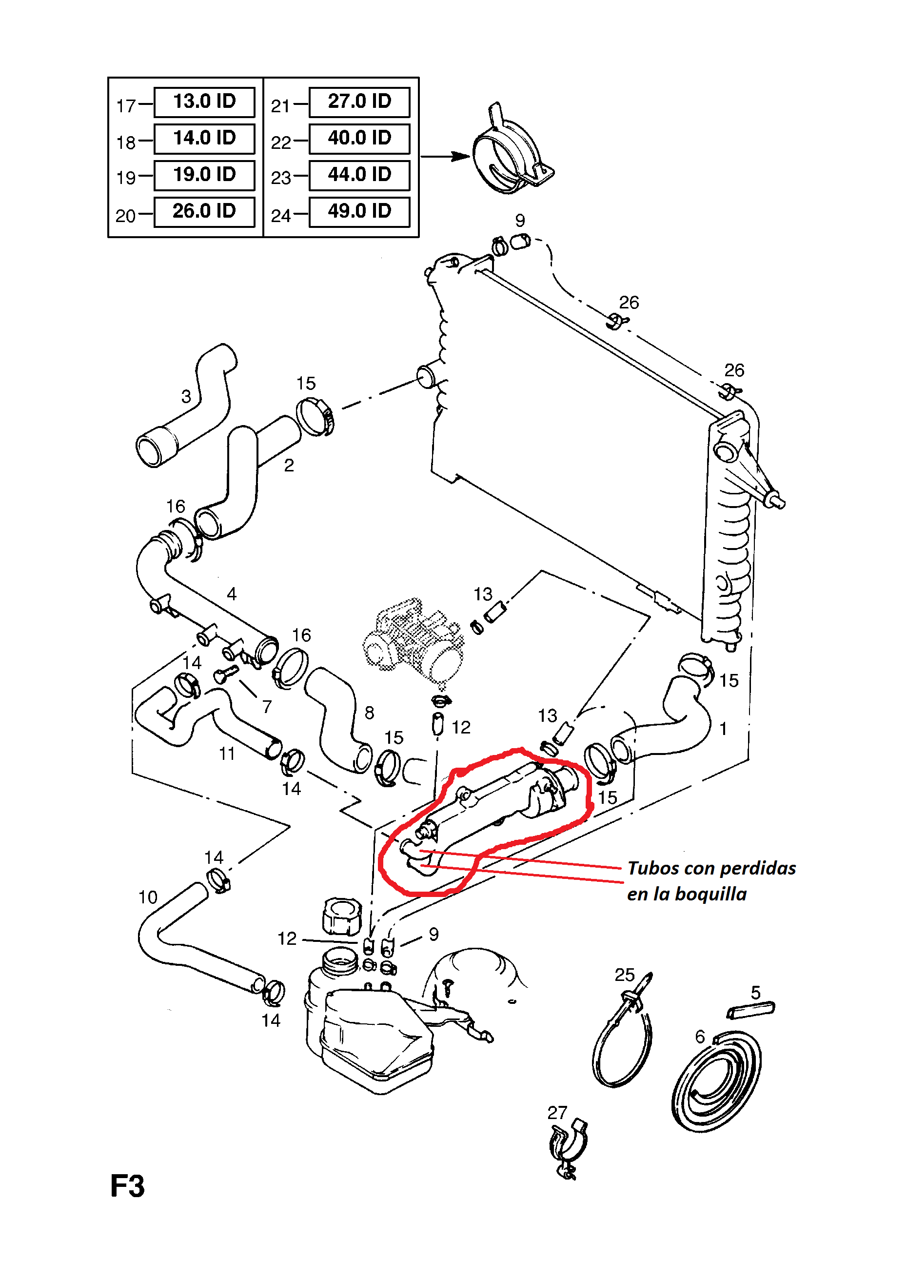

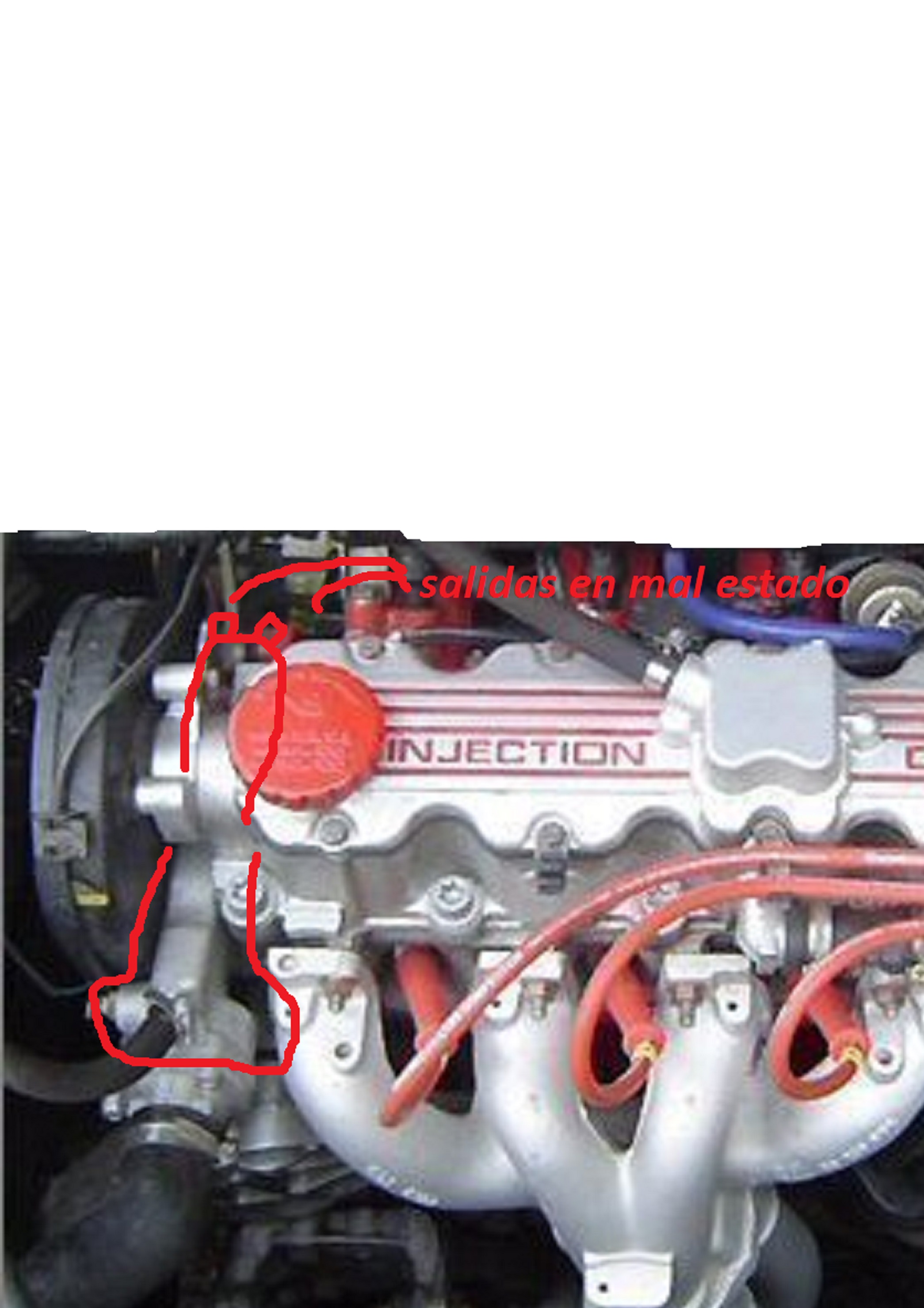

buenas tengo problemas al encontrar un repuesto para mi calibra es un 2.0i 8v motor C20NE, resulta que el otro día al entrar al garaje encontré un charco de agua en el suelo y vi que venia de un manguito que conectaba la caja termo.. a un codo de plástico duro, encontré un manguito de origen en una casa de repuestos y al sustituirlo me di cuenta que la salida de la caja de agua estaba muy corroída y era por ahí por donde perdía. Alguien sabría decirme como se llama esa pieza en concreto no consigo encontrarla por Internet. un saludo!

Esa pieza metálica que señalas es la caja termostática, la bomba de agua va mas abajo en el lado de la distribución.

es exactamente esta pieza, eh metido el manguito hasta el final y eh puesto una abrazadera un poco mas ancha, pero tengo la salida muy desgastada, si me podéis ayudar a encontrar la pieza de repuesto os agradecería que me dejarais un link !

Como supongo que has leído en el otro hilo, esa pieza está descatalogada. Mira en milanuncios si hay algún despiece de calibra, vectra, astra, etc con motor NE que te venda esa pieza.

como ultimo recurso intentare arreglar la boca con un poco de NURAL 21, gracias por la ayuda!

En desguaces hay bastantes NE´s seguro que la encuentras.
Por cierto, rellena siempre con anticongelante, nunca con agua del grifo que al final corroe y ensucia el circuito.
