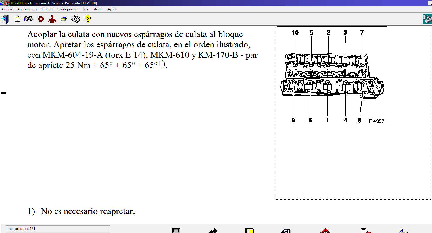

Normalmente con los tornillos nuevos vienes lo pares de apriete.yo la última que hice a un Astra gsi había que apretar,calentar el coche,y una vez frío reapriete con los grados que ponía.

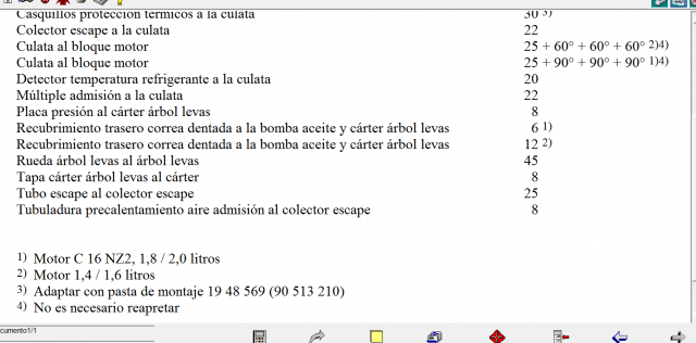

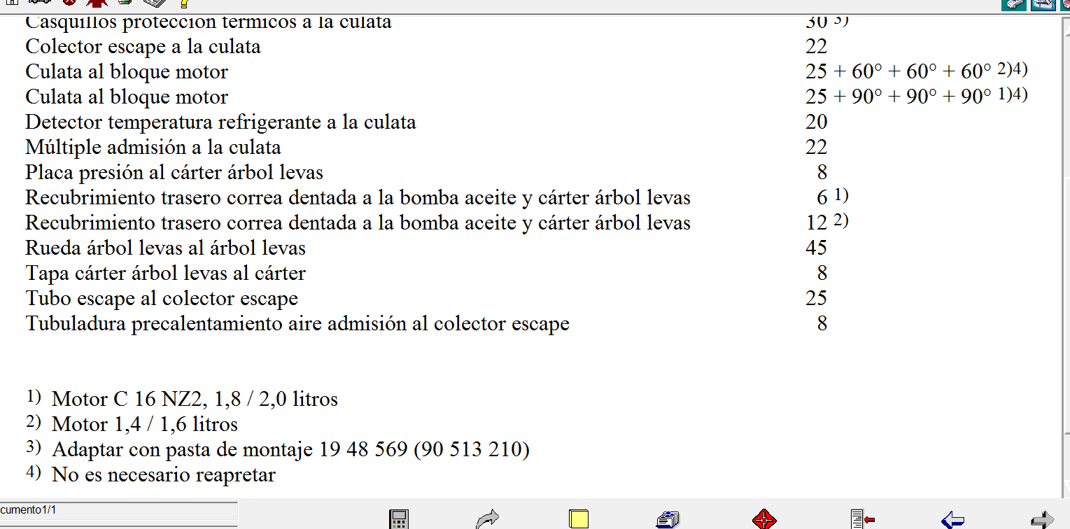

Astra GSI C20XE del 92. Opel Dice:

Para un C20NE del año 91 Opel dice:
No empezemos a darle vueltas a mitos y leyendas. NO HAY QUE REAPRETAR. Si el material es original de Opel, es lo que hay :wink:.
