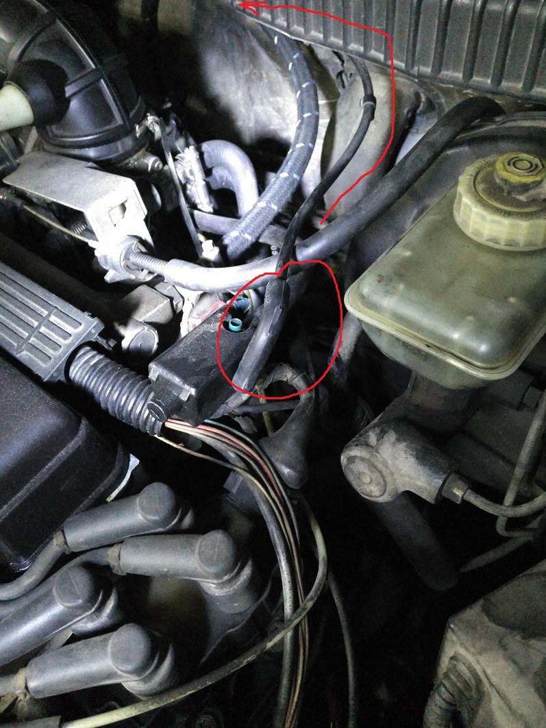

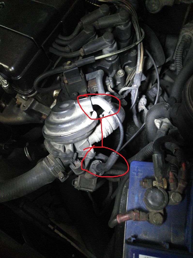

De la EGR, que está anulada por placa sale un tubo que va al acelerador. Este creo que está bien.

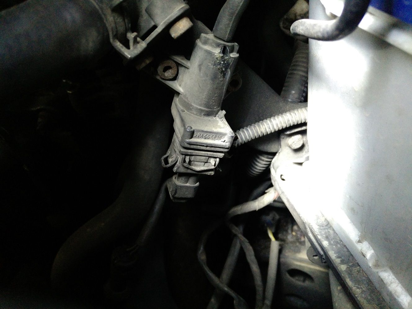

Aquí una foto con la referencia de la bomba de vacío (creo!), que aparte de que no parece de GM, tiene un agujero!

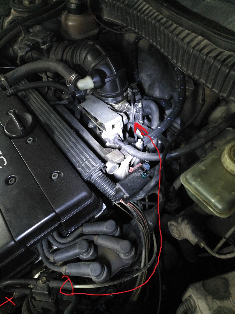

Este tubo viene del otro lado del morro, y se mete por donde el deposito de anticongelante. Creo que viene de los gases del depósito de combustible. Está suelto! Si lo conecto a la válvula de purga, el ralentí se vuelve estable.

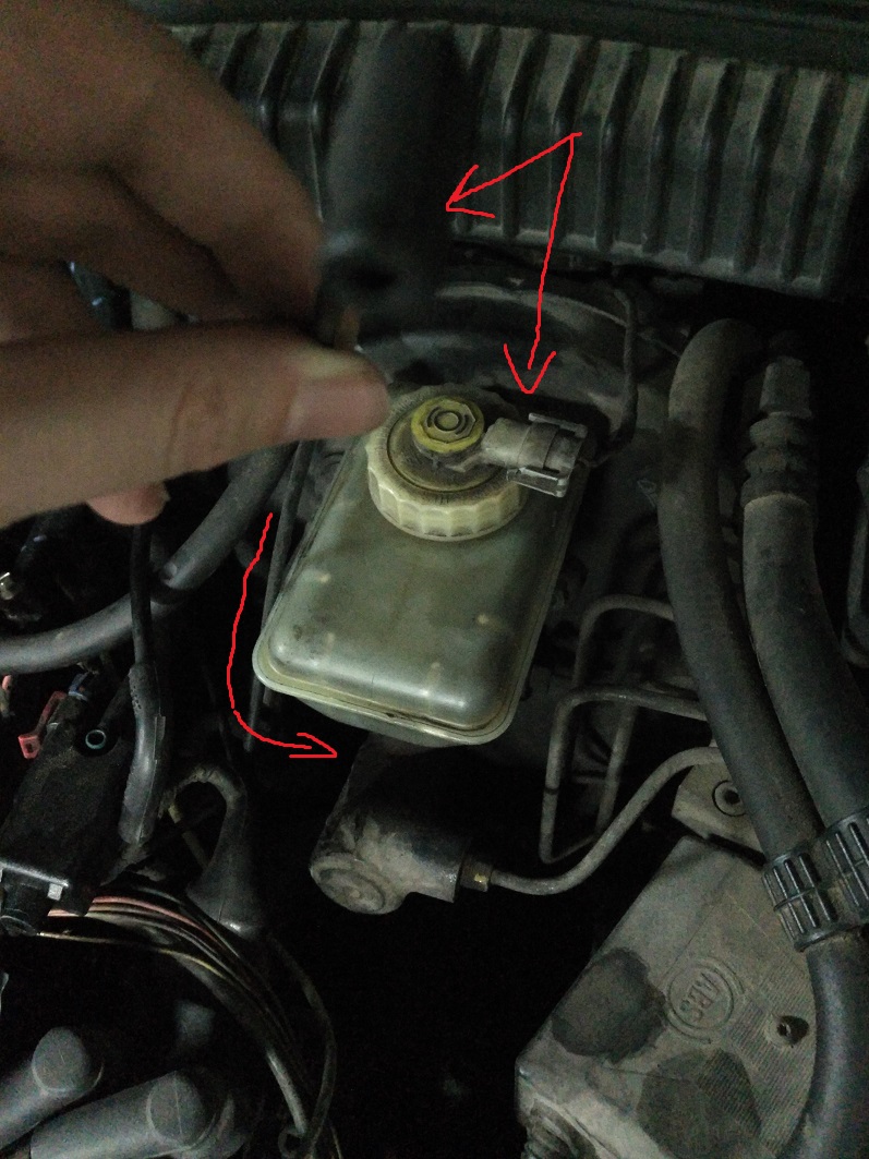

Este tubo viene del freno, por la zona donde marca la flecha, y también está suelto!
