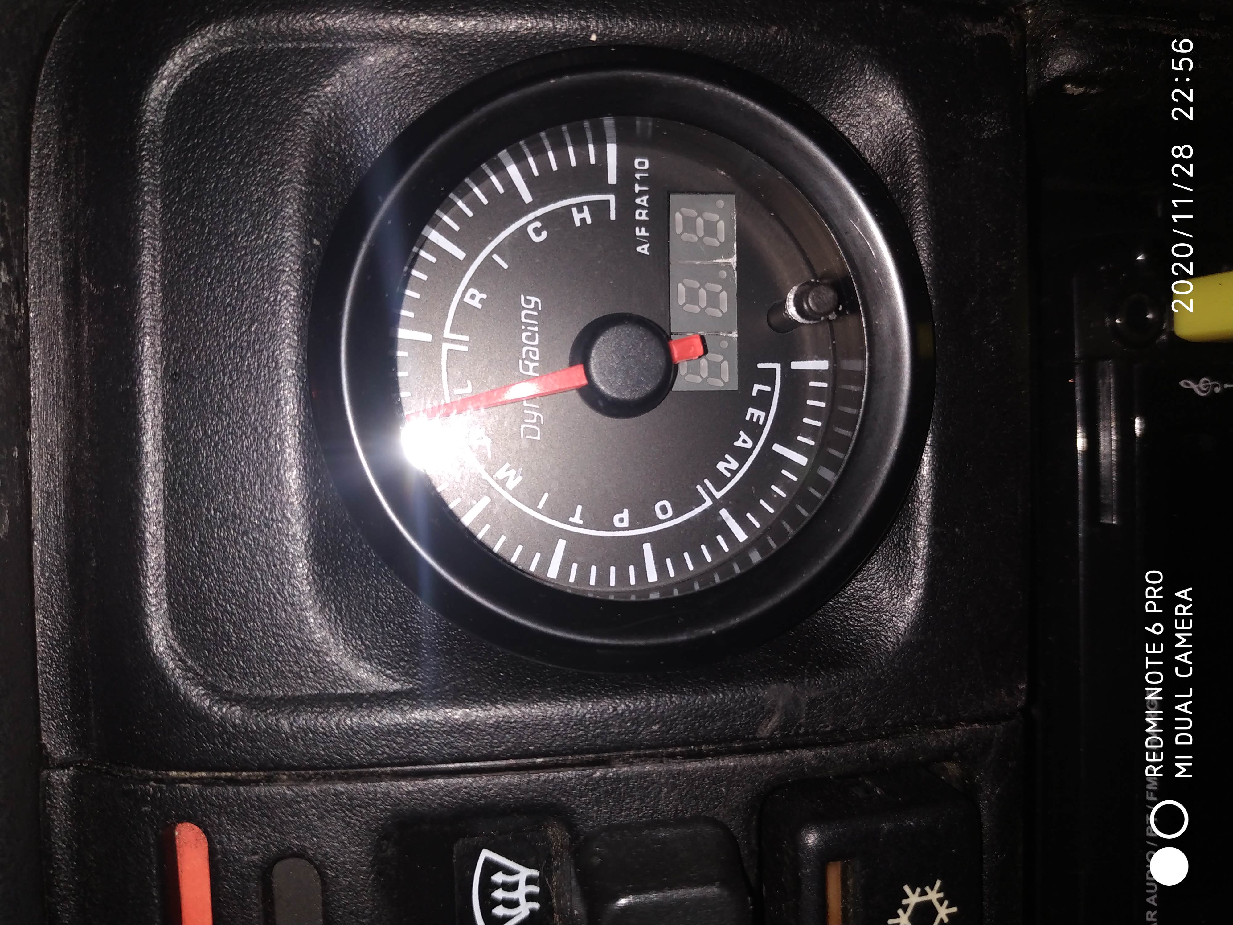

Bien pues ,con esto de que se puede ver la mezcla , quería llevarlo más fino ,con una wideband,ratio aire fuel,
El caso es que no se dónde meter el cable al interior desde la sonda lambda,al reloj , y pensé en ponerla enganchada al cable que va a la ecu, está detrás de la guantera? Que hay que quitar,porqe por más que miro no veo como sacarla ,tb era de noche y no he vuelto a trastear.
Se que por donde los cables de caja fusibles motor,pero no quiero tocar eso, alguien me ilumina por donde se puede mejor ? Y si es por la ecu , perdí el esquema eléctrico, no se dónde lo baje,,estube rebuscandolo y nada, que conexión es ,o si alguien tiene el esquema de conectores de la ecu

¿De qué año es tu coche? Si es post 94 y no lleva sirga desde la caja de cambios al velocímetro tendrás un tapón plástico en su sitio por la zona de los pedales, es lo más fácil taladrando esa tapa y metiendo un pasamuros ajustado sobre esa tapa

Del 91, matriculado a primeros de febrero,lleva sirga, entonces me veo a tomar medidas drásticas,vamos lo normal que vengo haciéndole.

Si eres cuidadoso siempre podrías pasarlo por el propio pasamuros grande del cableado de motor que va hacia la ecu. Hay que desencintar, pasar cable/s y encintar todo bien para que no entre humedad por el pasamuros al habitáculo o pudra el cableado ahí en medio.
