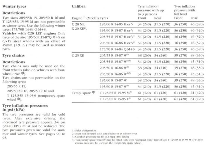

A lo que me refiero es que es dificil conseguir el límite de carga de unas 205/55/15 en unas 205/50/16, en este caso.
Por eso me gustaría que aquellos que lleven 16" de serie en un 16V me pudieran decir qué indice de carga permitido llevan y qué presiones son las correctas.
Bufon
Mensajes: 1870
Registrado: Dom, 28 Dic 2003, 15:32
Ubicación: Donosti
Mensaje por Bufon »
He encontrado esto por ahí:
... y con ello me contesto a mí mismo.
Podemos ver que el límite de carga indicado es diferente en diferentes medidas, creo que algo bastante normal.
Los indices de carga dependen del peso del coche y de la velocidad maxima definida por el codigo de velocidad, no de la medida del neumatico.....
Bufon
Mensajes: 1870
Ubicación: Donosti
Mensaje por Bufon »
Fíjate en el cuadro anterior, tienes para un mismo modelo diferentes medidas y diferentes índices de carga. Si el índice fuera fijo para un mismo modelo los "pies grandes" lo tendrían bastante dificil para poder circular, no crees??
Sera por otras razones, porque en los que pone otro indice de carga, son medidas totalmente inusuales aqui.
Ejemplos:
C20NE/XE con una 175 :shock:
C20NE/XE con llanta 16"
C25XE con llanta 16"
De todas formas, si te fijas, tambien te da varios codigos de velocidad, factor que tambien influye a la hora de calcular un indice de carga.
Anyway, como dicen por aqui, ante la duda, la mas tetuda.
Con un codigo 87 no tendras ningun problema, aunque el tuyo tuviera que ser menos. Siempre que estes por encima de el, no pasa nada. :wink:
