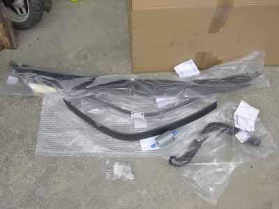

Hoy me han llegado varias cositas nuevas de la Opel: molduras nuevas para la defensa delantera, moldura de salpicadero (la que se le rompe a todo dios, la mia tiene una raja en el medio), manguito de salida del radiador de un XE, kit de grapas para tapizado del techo solar y filtro de gasofa (el que me habia pillado al final se fue de cabeza al NE :lol: ).
Aqui se pueden ver un poco las diferencias entre el manguito de un LET (superior) y uno de un XE (inferior):
El nuevo manguito acoplado temporalmente deja ver que este SI encaja perfectamente sin dobleces ni cosas raras, salvo por que tropieza un poco en la carcasa del ventilador, pero tan solo con cortar un poco la punta que engancha en el tubo que va al bloque motor, el manguito acoplara perfectamente sin tener que andar cortando y empatando como habria que hacer con el manguito del LET:

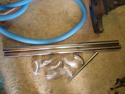

Al final como los talleres que trabajan acero inox por la zona estan hasta la bandera de curro y encima con el tema de vacaciones, me han dado de plazo 2 meses para hacerme los tubos y el otro taller me ha dicho que dos semanas, asique me he comprado el material y me voi a fabricar los tubos de la admision yo mismo en el taller a golpe de radial y soldador, veremos que tal queda la cosa jejeje:

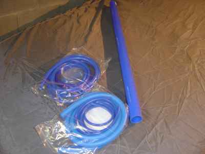

Me han llegado hace un par de dias unos manguitos de silicona de unas tiendas inglesas, aunque voi a tener que pillar un par de reducciones mas para la tophat y la salida del turbo, el manguito de 40 no es tan elastico como pensaba:

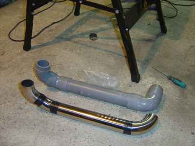

Empece por los tubos del lado derecho y estuve adaptando los codos a golpe de radial y paciencia, porque en pvc tenia codos de 45º, 67º y 90º, pero en inox solo hay de 90º, asique hay que cortarlos a lo que necesito y dejarlos bien remataditos para que luego se pueda soldar todo bien. Para ir sujetandolos en su posicion y poder ir probandolos en el sitio, los fui sujetando con cinta aislante primero:

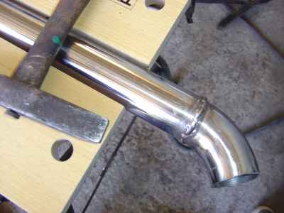

Al final me puse a soldar ya algunos tubos con electrodo de inox y radial con disco de lija para ir limando los cordones de soldadura. En fin, que para soldar 4 miserables codos, limarlos, repasar con la dremel todo el interior en las uniones y que quedase todo bien, toda una tarde :evil: , menudo trabajo de chinos:
Tramo del lado derecho planteado en el sitio a falta de ultimar unos detalles en uno de los codos que todavia tengo punteado sin soldar del todo:

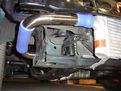

tengo una duda, ese IC es echo a medida o es el de la renault que pillaste en el desguace? :roll:
Mensajes: 17193
miguelobregon escribió:tengo una duda, ese IC es echo a medida o es el de la renault que pillaste en el desguace? :roll:
A medias :wink:. El IC es el de la Renault Master, pero como tenia las bocas con entrada y salida hacia atras, ademas de bocas de 50 y pico mm. , lo lleve a un taller de radiadores y le cortamos las tapas plasticas y las grapas para luego pasar a fabricar unas tapas artesanales y unas bocas de 40 mm. rectas :razz: . Bueno y tambien se le soldaron las 4 patillas de aluminio para los soportes.

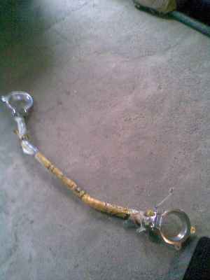

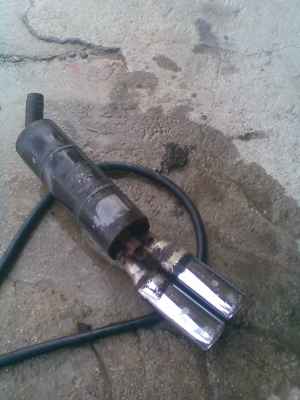

El viernes me ha llegado un Remus para Calibra desde Alemania y ayer la barra de torretas que le compre a berto:

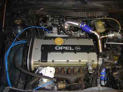

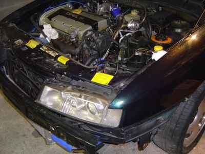

Por fin!! He rematado los tubos de admision y ademas los que van por la parte derecha del morro ya estan comprobados de que no hay fugas. He planteado ya todo el tema en su sitio con su blow off, manguitos y demas.
Mañana si todo va bien, comprobare que no hay poros ni fisuras en los tubos de la parte derecha, limpiare todos los tubos a conciencia por dentro y acto seguido les montare un aislante de coquilla por fuera para evitar que pillen el calor del motor.
P.D.: miguelobregon la cosa ha salido por 60,25 euros (2 Mts. de tubo inox 316 pulido de interior 40 mm. y 10 codos de inox 316 pulido).
