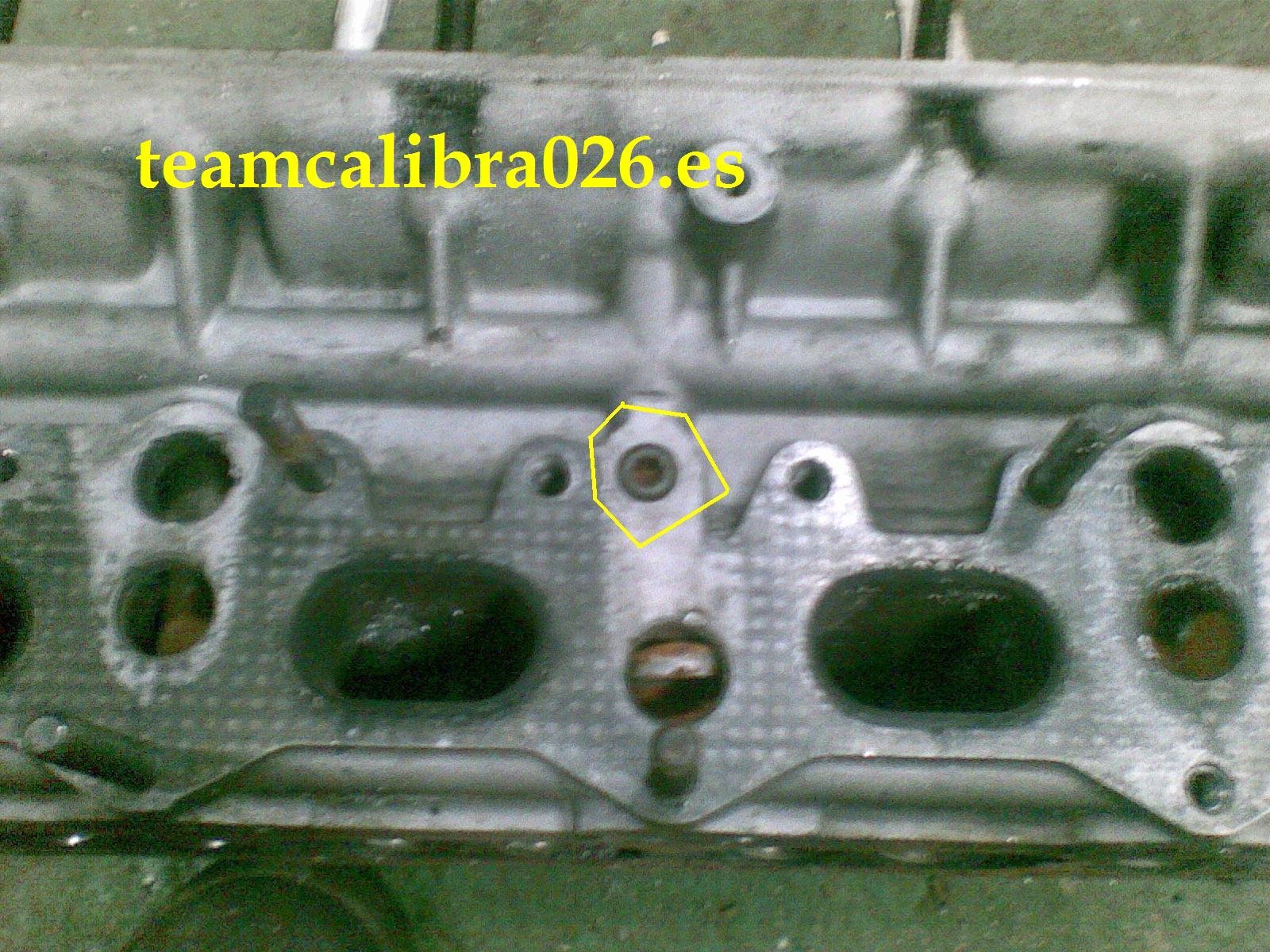

pues vamos al tema..
como bien nos explica maxboost , este es el punto critico de las culatas.
y ese conducto es en el que vamos a trabajar , reforzar, o taponar , segun se vea...
de las 5 culatas que tengo, hay diferencias entre ellas, la que a mi me interesa es la perteneciente a los tornillos que taponan los conductos de aceite..
de las 5 , solo 1 tiene tapones por los dos extremos, osea tiene tornillos por la parte del cambio y de distribucion y por la parte de admision y escape, y esta es la mas comoda de trabajar, ya que se llega a los conductos por cualquiera de los 2 lados, ya sea para taladrar limpiar etc..
este es el tornillo por la parte de escape, y este tornillo la tienen todas..

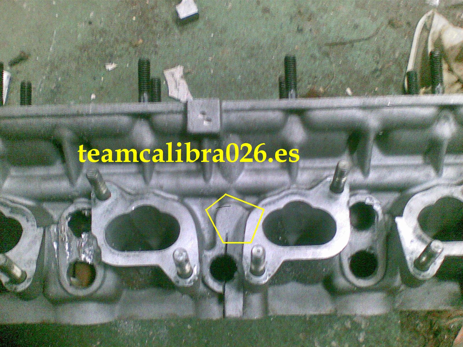

y este es el mismo punto por la parte de admision, que como se puede ver , en esta culata no tiene tornillo , pero en otras culatas si.
Adjunto:
22.jpg [ 356.91 KiB | Visto 5370 veces ]
si tubiera tornillos por los dos estremos, se puede ver todo el conducto que cruza la culata de un lado a otro. y por ese lugar es por donde se producen las fisuras...

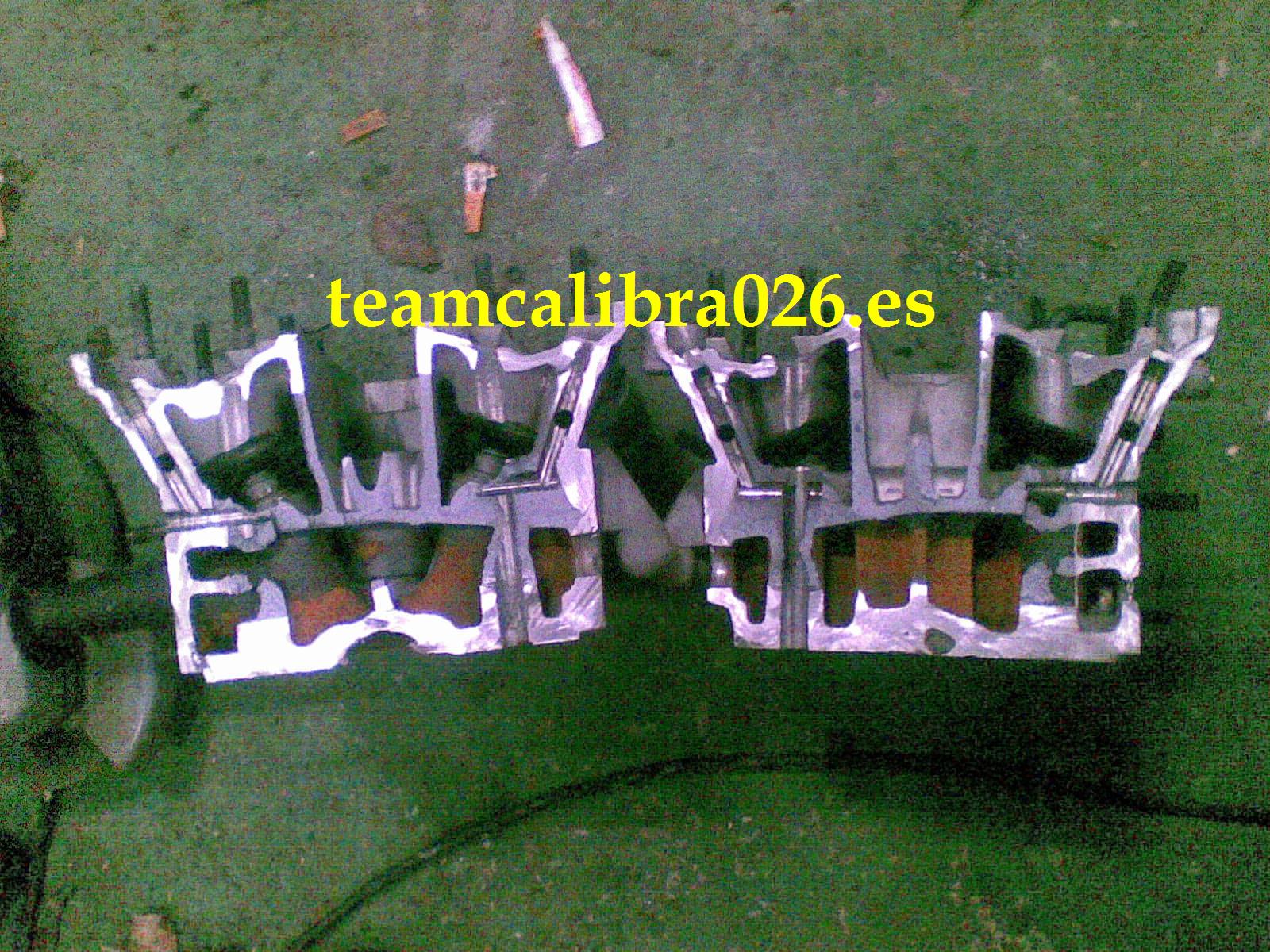

bien , entonces tenemos varias opciones,
o bien reforzar ese punto metiendo un casquillo, para añadirle pared al conduzto y así que no filtre agua ni aceite
Adjunto:
33.jpg [ 357.94 KiB | Visto 5370 veces ]
la idea seria cortar el casquillo a la medida del hueco, para meterlo dentro y que no interfieran con los tornillos de apriete y a la vez reforzar esa parte porosa..y quedaria metido en el siguiente hueco :
en rojo hueco a encasquillar
azul alojamiento de los tornillos de apriete
amarillo tornillo de acceso a los conductos

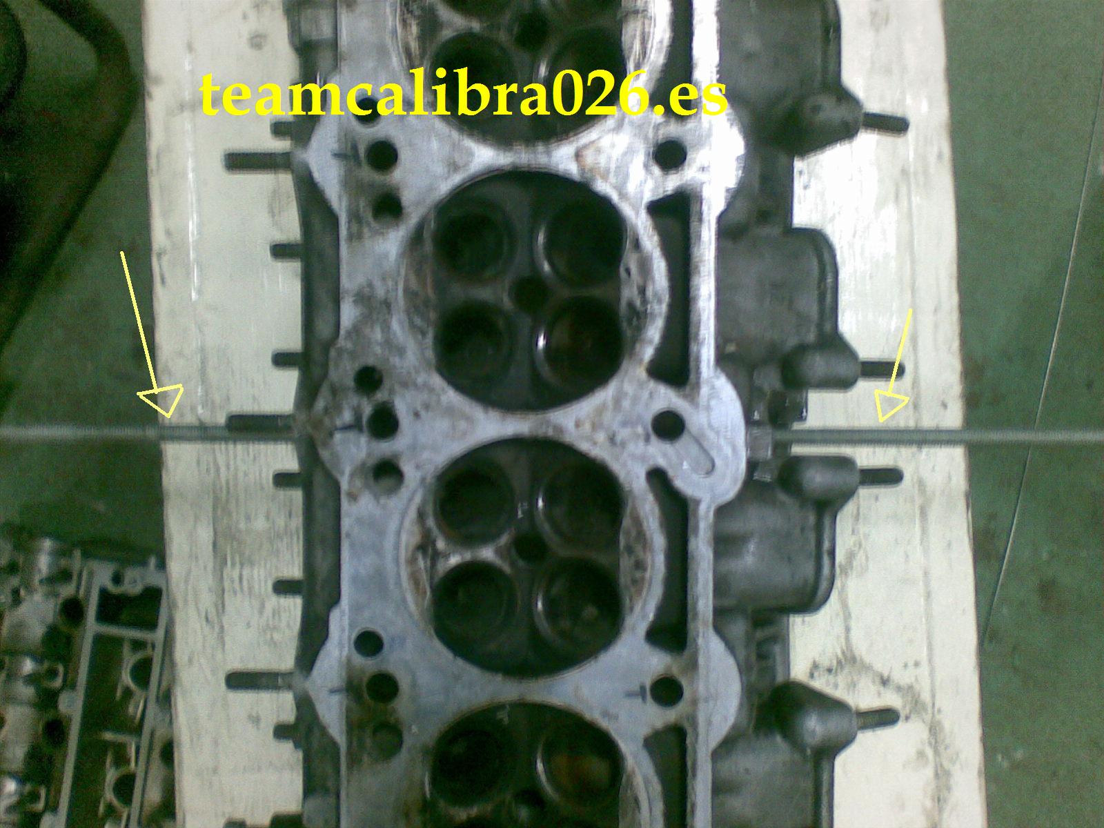

la otra opcion seria taponar ese hueco, en vez de usar tubo, usariamos cabilla maciza, y cerrar por completo el paso de aceite por ahí, pero tiene el problema de que los taques y los arboles de admision se quedarian sin flujo de aceite, por lo que tenfriamos que hacer un bypass exterior de esta manera..
entonces hariamos el mismo camino que hace interiormente el aceite, pero por fuera , sin peligros de encontrarse por el camino con agua colandose por los poros, o mas bien el aceite a presion colandose hacia el agua...
para empezar ya he conseguido traspasar la culata de un lado a otro con una cabilla maziza
Adjunto:
44.jpg [ 256.94 KiB | Visto 5370 veces ]
ahora me falta alguna pasta epoxi para fijarla a las paredes y que no filtrara nada

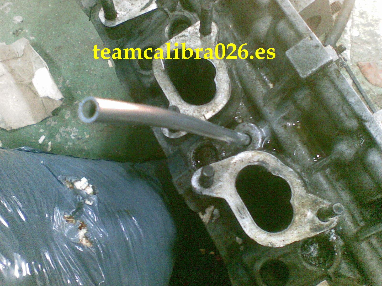

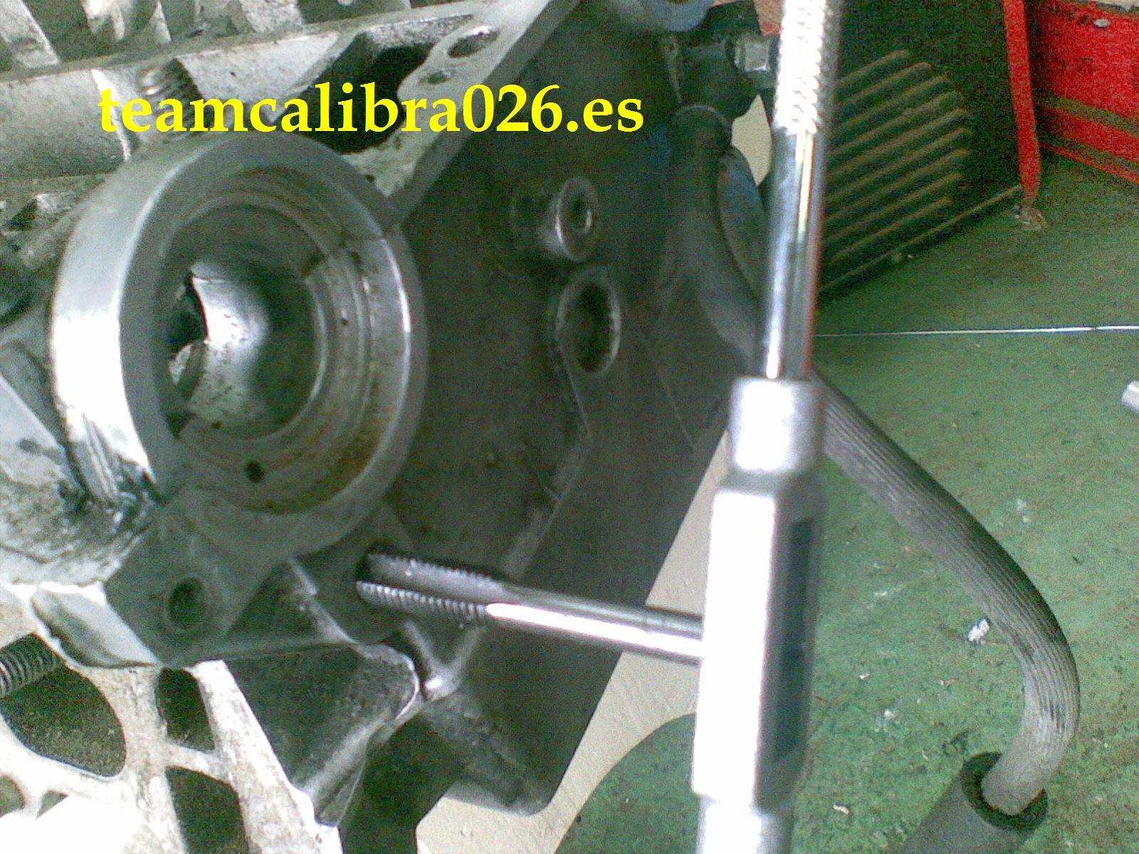

vamos a otra cosa... manera de hacer el bypass..
cogemos un macho de metrica 10 y lo pasamos por las roscas ya existentes... ojo, con mucho cariño y amor...

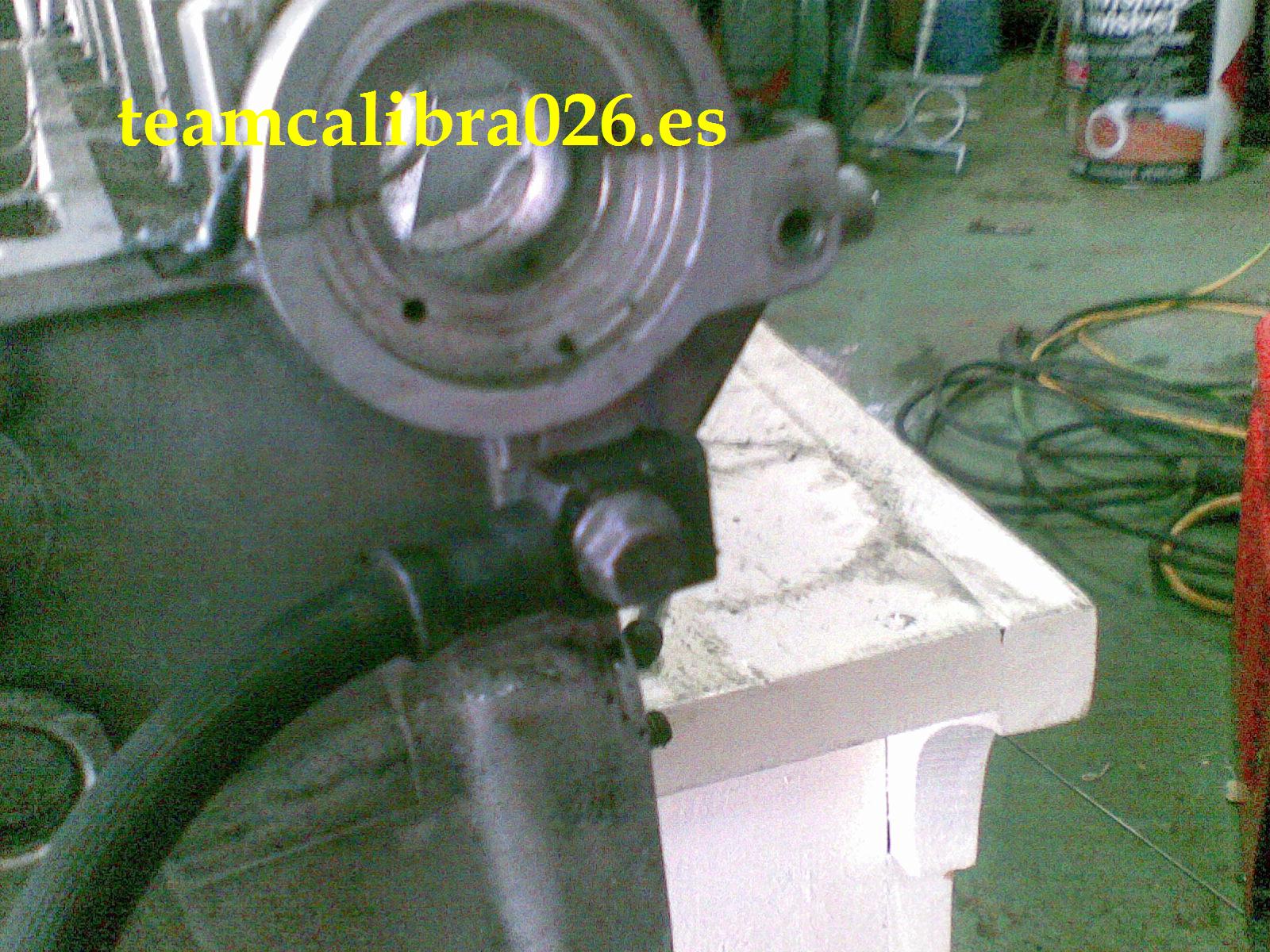

y entonces que conseguimos?
le endiñamos la tuerca y la toma de aceite de una pinza de freno estandar 8)
Adjunto:
66.jpg [ 388.46 KiB | Visto 5370 veces ]
le veo una pega, los agujeros de las tomas de liquido de frenos son bastante pequeños, por lo que me da yuyu que al no poder circular bien el aceite , los arboles de admision y taqués se queden sin mucha presion...
solucion : hacemos los barrenos de los tornillos aceitadores mas grandes al igual que la toma de aceite...
pero seguimos extrangulados por la tuberia, por lo que la solucion seria cambiar la tuberia de goma y soldar en su sitio una tuberia de acero inox de unos 6mm de diametro..

mas cosillas.... he echo un poquito de bricolaje... no es de la calidad de max boost pero es de mi cosecha
Adjunto:
77.jpg [ 408.18 KiB | Visto 5370 veces ]
con lo que he podido constatar que los conductos son de 8mm y que aunque taparamos del conducto central, pienso que no habria problemas , ya que el aceite es bombeado por los dos tornillos , uno a cada lado
entonces me entró la duda de porqué cojones unieron los conductos de un lado a otro de la culata?
pues mi explicacion seria que simplemente, a la hora de hacer ese barreno central , lo que conseguian era que a su paso sesgaban los huecos por donde pasan los tornillos para aprobechar y bombear el aceite por ahí...
simplemente fué para ahorrar, con un agujero pasante , conseguian hacer las entradas de aceite.. :-k
