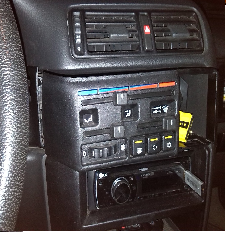

Hola, he quitado los tornillos del modulo de calefacción, dos de la izquierda y 2 del ordenador, y esta suelto pero no me sale para atrás.
Como hago para sacarlo?

si no recuerdo mal tienes que quitar el plastico que esta debajo del marcador, ahi deberia de llevar una patilla con un tornillo, y para quitar ese plastico tienes que quitar donde va el bombin y los intermintentes y eso

pero creo que no, hay que quitar el que va por encima, que ya lo he echo. ahi habia dos tornillos que ya he quitado. ahora esta suelto, pero tiro para tras y no sale casi nada, y no parece que este sujeto por ningún tornillo...

y la sirga no va enganchada por detras ?

si, lo que quiero es reparar la sirga de la trampilla, que está roto eso que se rompe en muchos.
Como puedo hacer para soltarlo o como va eso, esque nunca he desmontado ninguno.

creo que desde los pies del acompañante se llega metiendo el brazo por detras del mueble.

cuando quite la guantera, lo vi, y podia tocarlo, pero no me daba el espacio para amarrar con cinta el plastico ese roto de la sirga.
Si quito la guantera, que tendría que soltar esas sirgas para que pueda salir el modulo?

tienes 2 opciones la que mejor te apañes, una quitas la radio o el aireador superior y por ese hueco las quitas o las sueltas de la parte baja desde la guantera, tienes 3 sirgas una a los pies del copiloto otra enfrente del modulo y otra en la parte derecha abajo del marcador del coche, yo lo saque bien desde la guantera pero para montarla de nuevo es mejor por la radio o por el aireador.

No puedes sacar el modulo porque están las sirgas enganchadas.
Yo me apañé bien desde la guantera, desde ahí hay espacio y se llega medianamente bien.

Para quitar el modulo entero lo suyo es quitar la guantera y el cuadro para poder meter las manos por detrás, si no quitamos cosas para poder meter las manos malamente podremos soltar nada.

Desmonte la guantera, y desde ahi ya tuve acceso a el mecanismo. Solté la sirga y la amarré con cinta aislante, pero al intentar montarlo, me he tirado un buen rato y no ha habido manera, y tras echar varios juramentos he decidido dejarlo asi y lo he vuelto a montar sin colocar la pieza marrón
. A si que depende el precio, buscare una nueva y lo intentaré colocar a ver si puedo xD.

Las sirgas están FDP, no hay nuevas en ningún lado, tendrás que buscarla en desguace. Pegarlas no sirve de nada, y mucho menos con cinta aislante.babuino escribió:Gracias por la ayuda!

prueba a pegarla con nural o algo similar pero como dice pelines estan fdp

Para soltar ese mueble sin forzar nada, además de los tornillos laterales que dan contra el plástico que pasa bajo el cuenta kms y los que van tras el ordenador, hay que aflojar el mueble de la radio desde abajo, aflojando también el de la palanca de cambios (tornillos tras el cenicero, tornillos de lado contra los pies y bajo freno de mano).
Es un follón si quieres desmontar eso porque va todo unido como un castillo de naipes y si no lo desmontas todo por orden, siempre habrá un mueble que se solape con el siguiente y no te permita sacar lo que quieres porque tropiezan sus patillas

no es necesario tal follon alan lo desmonte hace seis meses simplemente apartando el aireador central y la radio y la guantera el hueco es justo pero suficiente, simplemente observa de donde vienen las sirgas y con que quites su terminación saldrá el sólito.
