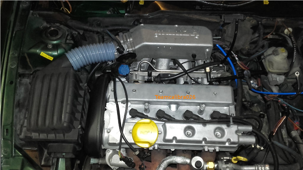

Ahí van unas fotos del mío sobre X14XE en un Tigra:

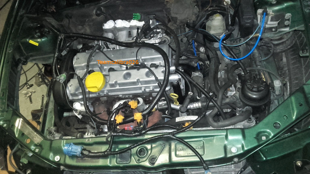

Creo que ha llegado el momento de que se estropee mi egr...
Por lo que leo la tuya tambien se fue a la mierda pero yo no estoy del todo seguro de que sea eso.
Tiene problema de ralenti
Si dejo el coche a vela y piso embrague se para
Tira gasolina que si pongo una botella detras puedo llenar el deposito de nuevo jaja.
Por ahora, a la segunda lambda le he puesto un separador, ya tenia el cata mal de antes y pensando que ahora se habia roto del todo le he separado la lambda trasera. Parecia que iba mejor pero no.
Bujias nuevas
Bobina nueva
Filtros nuevos.
Map cambiado
Mariposa limpia
Si desconecto la primera lambda el coche va igual, si desconecto el sensor de temp. De admision parece que un poco peor. Los tengo pedidos a la espera de que me lleguen.
Asi que sin estar 100% seguro creo que los tiros van a la egr. Si hago un test de egr con opcom, el coche se para (creo que es normal) pero como no me da fallo no puedo estar seguro de que sea. La egr es electronica, a ver si a ti que te a pasado me puedes comentar los sintomas que te dio a ti.
Mi motor no lleva valvula de ralenti, asi que una cosa menos.
Si desconecto la egr el coche se para, manteniendolo a golpe de gas termina regulando y parece que va mejor pero ya no se si son imaginaciones mias o no.

Tengo serias dudas que tu motor no tenga válvula de ralentí :-k.
¿El cuerpo de admisión no es como este?

Alan78 escribió:Tengo serias dudas que tu motor no tenga válvula de ralentí :-k.
La EGR no debería influirte en el ralentí en absoluto y en mi caso el fallo de la válvula no tengo ni idea cual es, posiblemente en alguna circunstancia no consiga abrirse todo lo que debería o... ni idea, me da exactamente igual porque la tengo aislada y bloqueada con una chapa y de hecho mi intención es eliminarla por completo.
Mi cuerpo no es como ese, es electronico, ten encuenta que es un motor z. 100% seguro que no tengo valvula de ralenti
Yo he llegado a la conclusion de que es la egr porque no se abra y cierre en el momento oportuno y por eso me haga esos raros el ralenti.
