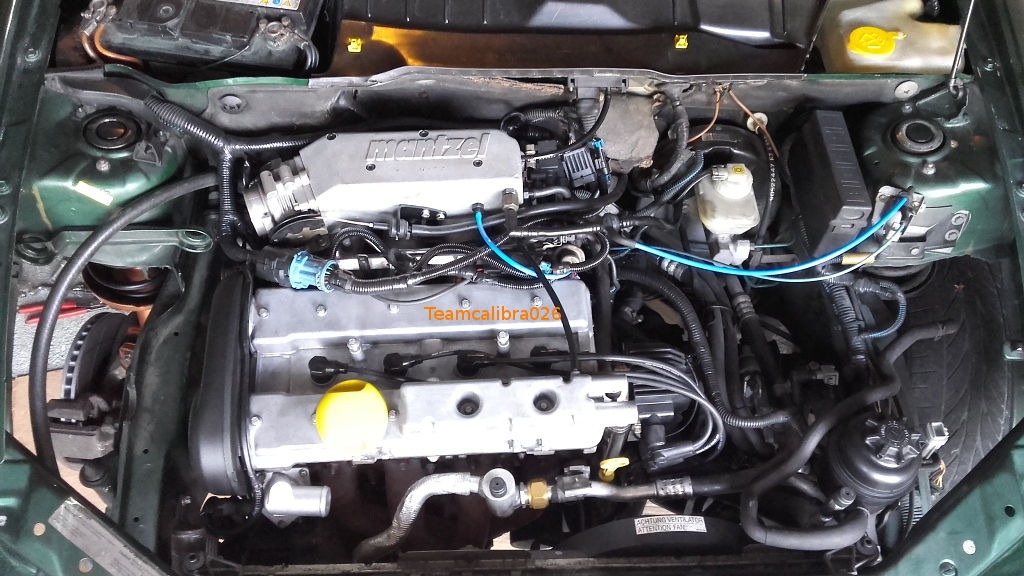

Ahí van unas fotos del mío sobre X14XE en un Tigra:

20170728_004656.jpg [ 117.78 KiB | Visto 3195 veces ]
Sab, 19 Ago 2017, 14:35

Mi egr va en el lateral, por eso el colector completo del x16xe no entra.
Justo como tienes tu tigra es lo que yo quiero hacer, me falta encontrar una admisom dbilas/mantzel a buen precio o una replica decente pero en caso de las replicas no encuentro nada.
El 4-2-1 del tigra lo montan tanto el 1.4 como el 1.6? Los que he podido ver hasta ahora no tenian motor en el desguace, aun que creo que me seria mejor poner los del x16xel y asi creo que podre aprovechar parte de mi linea.
Si sabes donde encontrar la admision de mantzel/debilas o replicas a buen precio te agradeceria que me pasaras link.
Mi idea principal era calzar el colector completo del x16xe, pero visto lo visto no me va a quedar otra que o meter un dbilas/mantzel o quitar la egr por completo y mover la mariposa de sitio.
Sab, 19 Ago 2017, 21:17

Bueno, si no cabe completo ya te está pidiendo a gritos un Mantzel o similares, lo tienes a huevo :lol: .

Si llevas la egr bloqueada por chapa pero con electrónica enchufada... bueno, todo bien hasta que la egr se estropee. En mi caso daba por hecho que la egr estaba funcionando mecánicamente OK pero veo que ni eso, se enciende el rayito cuando le da la gana, con lo cual... en cuanto encuentre una egr dañada para pruebas, los restos que quedan van a volar, es peso muerto y sólo genera problemas :wink:
Creo que ha llegado el momento de que se estropee mi egr...
Por lo que leo la tuya tambien se fue a la mierda pero yo no estoy del todo seguro de que sea eso.
Tiene problema de ralenti
Si dejo el coche a vela y piso embrague se para
Tira gasolina que si pongo una botella detras puedo llenar el deposito de nuevo jaja.
Por ahora, a la segunda lambda le he puesto un separador, ya tenia el cata mal de antes y pensando que ahora se habia roto del todo le he separado la lambda trasera. Parecia que iba mejor pero no.
Bujias nuevas
Bobina nueva
Filtros nuevos.
Map cambiado
Mariposa limpia
Si desconecto la primera lambda el coche va igual, si desconecto el sensor de temp. De admision parece que un poco peor. Los tengo pedidos a la espera de que me lleguen.
Asi que sin estar 100% seguro creo que los tiros van a la egr. Si hago un test de egr con opcom, el coche se para (creo que es normal) pero como no me da fallo no puedo estar seguro de que sea. La egr es electronica, a ver si a ti que te a pasado me puedes comentar los sintomas que te dio a ti.
Mi motor no lleva valvula de ralenti, asi que una cosa menos.
Si desconecto la egr el coche se para, manteniendolo a golpe de gas termina regulando y parece que va mejor pero ya no se si son imaginaciones mias o no.
Vie, 02 Feb 2018, 14:54
Perfil
Mensajes: 16969
Nota Re: [OFFTOPIC] MANTZEL POWERBOX für X14XE/X16XE
Tengo serias dudas que tu motor no tenga válvula de ralentí :-k.
¿El cuerpo de admisión no es como este?
La EGR no debería influirte en el ralentí en absoluto y en mi caso el fallo de la válvula no tengo ni idea cual es, posiblemente en alguna circunstancia no consiga abrirse todo lo que debería o... ni idea, me da exactamente igual porque la tengo aislada y bloqueada con una chapa y de hecho mi intención es eliminarla por completo.
Sab, 03 Feb 2018, 13:33
Perfil WWW
Registrado: Jue, 15 Dic 2016, 03:25
Mensajes: 18
Mi cuerpo no es como ese, es electronico, ten encuenta que es un motor z. 100% seguro que no tengo valvula de ralenti
Yo he llegado a la conclusion de que es la egr porque no se abra y cierre en el momento oportuno y por eso me haga esos raros el ralenti.
