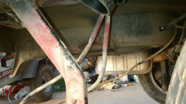

Detecto una fuga en los tubos que hay tras la rueda trasera derecha por lo que paro el motor y me dispongo a comprar material, aceite, filtros, tubo de combustible...

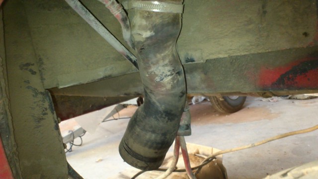

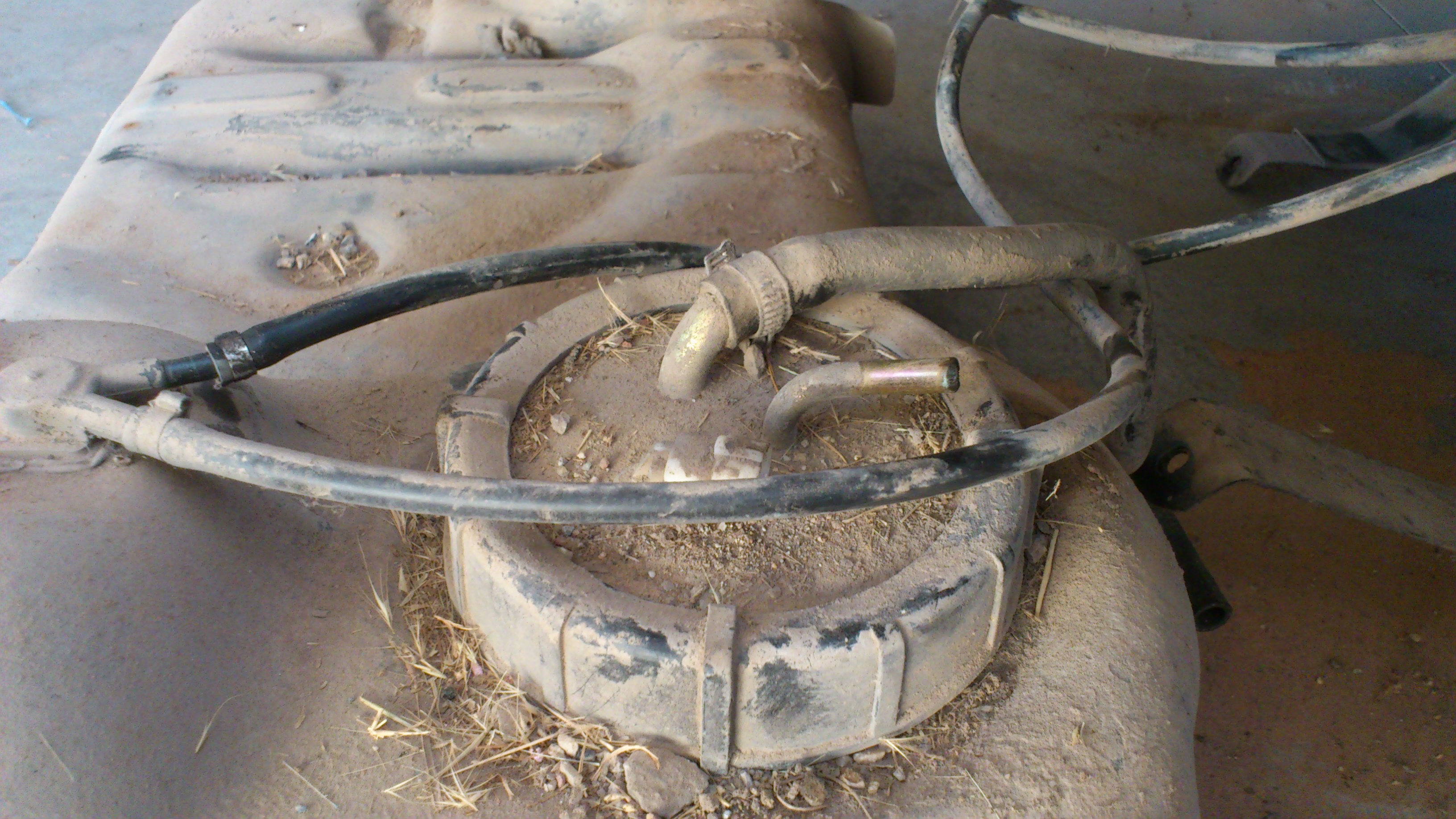

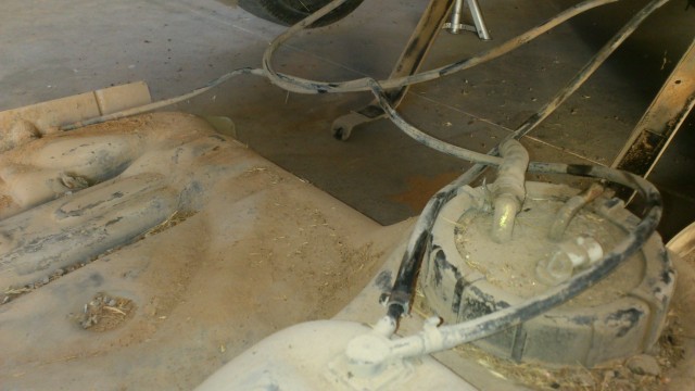

Re: Vuelta al ruedo, vuelta a los problemas jeje

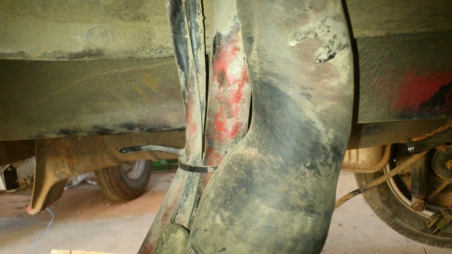

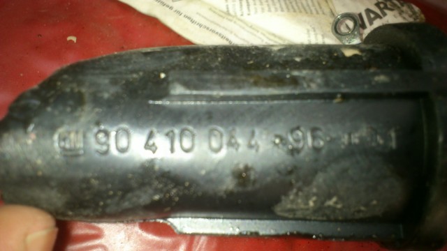

No se yo, pero igual tienes el mismo problema que tengo para poner en marcha un Calibra que lleva mucho tiempo parado.
El problema era que la goma que lleva la boca del tanque se descompuso y sus resto fueron a atascar la bomba de combustible y por dos veces me atoro las bombas.
A la tercera vez vacié el deposito, lo limpie por dentro y coloque una tercera bomba, ahora el problema es otro pero al menos ya sale gasolina del deposito hacia el motor.
Estremecedoras estas últimas fotos
, parece el Calibra del espantapájaros del cuento de Mago de Oz.
¿Cómo se solucionó el tema Renesis?

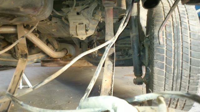

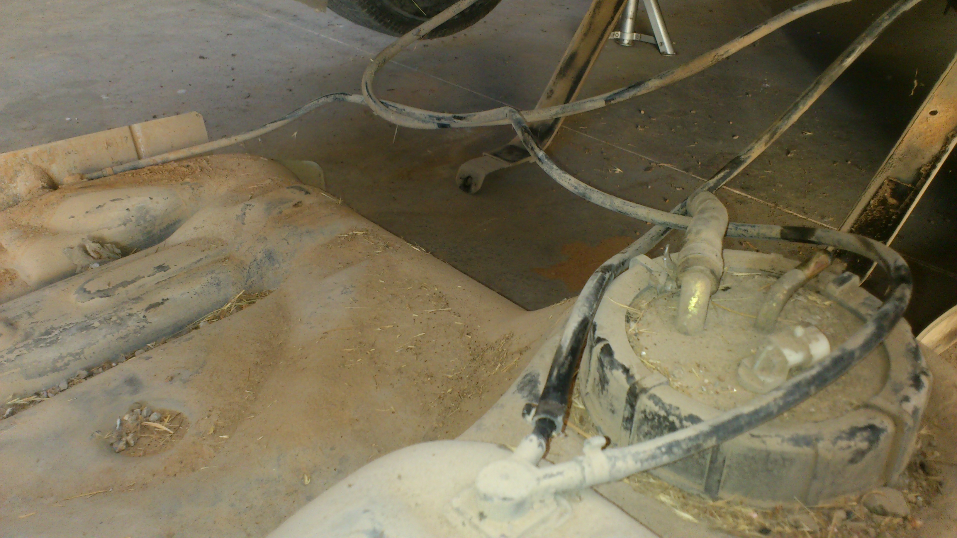

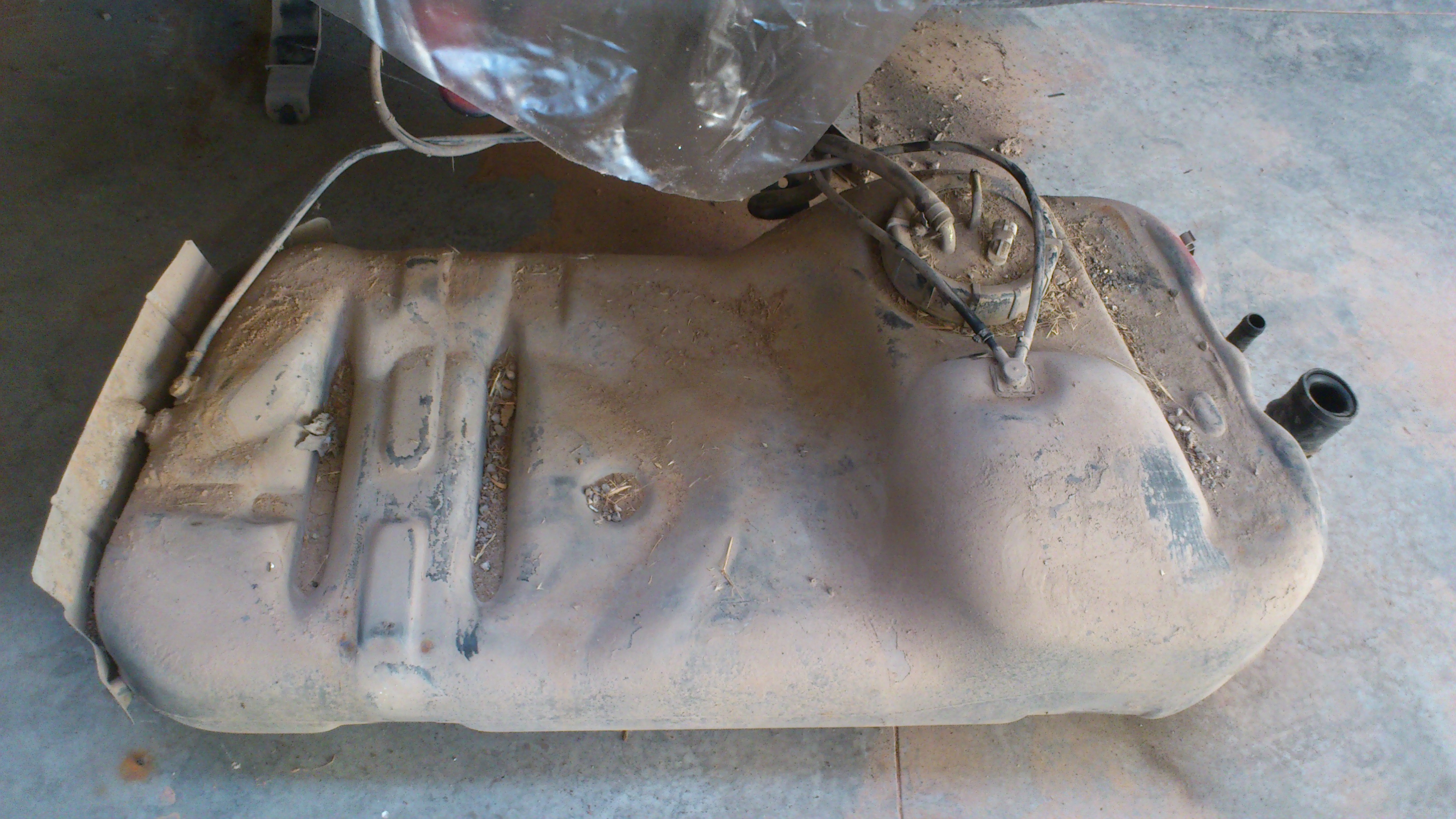

Hoy por fin me he puesto con el coche. He desmontado la bomba, y otra vez le he dado corriente directa y he conseguido que gire, la he dejado rellena de wd40, no sé si el.invento funcionará la verdad.
Mañana voy a intentar bajar el depósito y a ver qué me encuentro...
