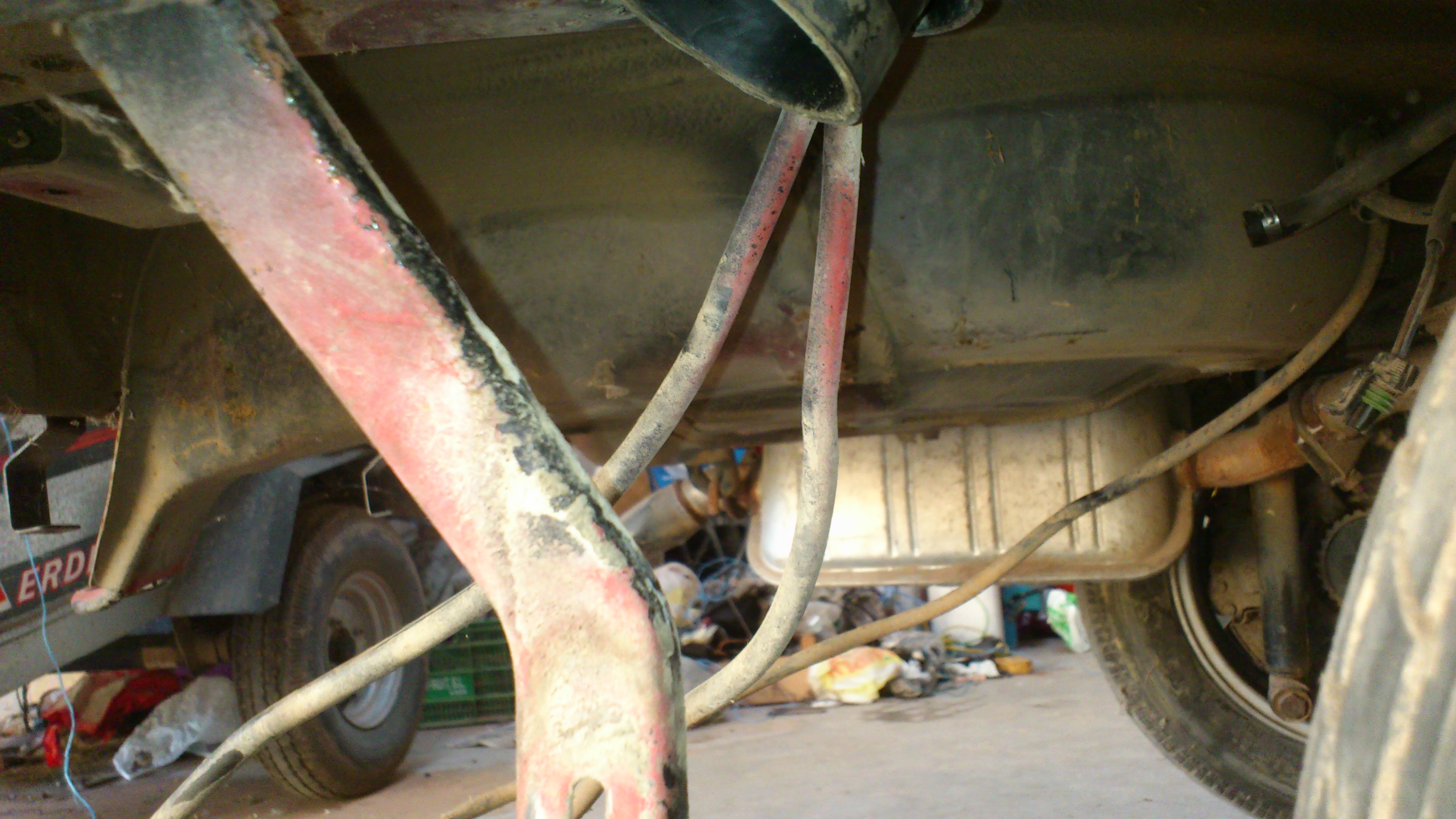

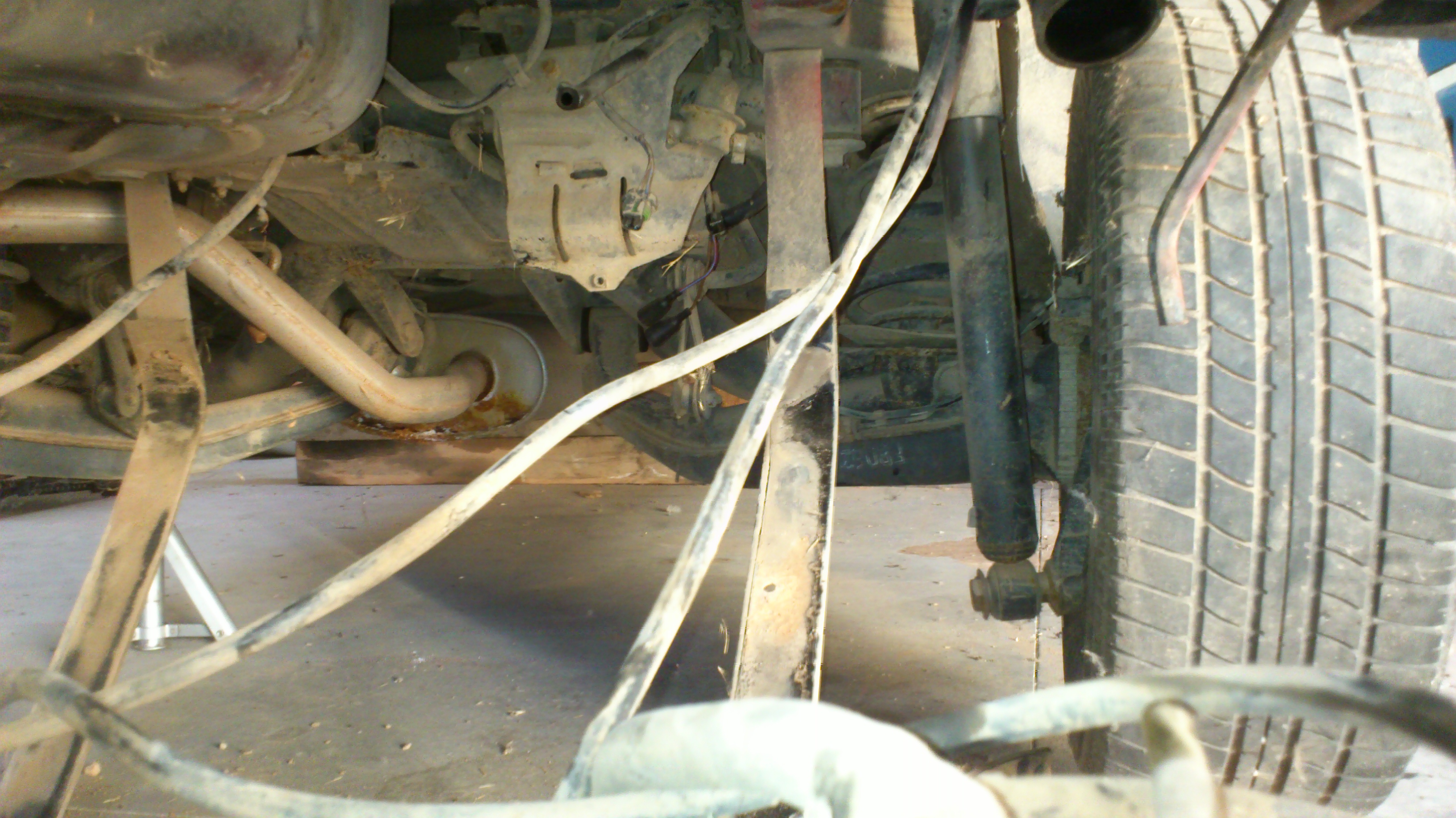

Detecto una fuga en los tubos que hay tras la rueda trasera derecha por lo que paro el motor y me dispongo a comprar material, aceite, filtros, tubo de combustible...

Pues lo de quitar el deposito está chupao.quita la rueda trasera derecha para sacar las abrazaderas de los tubos de llenado y respiracion del deposito.luego el deposito va sujeto por dos brazos y lleban dos tornillos.importantisimo desconectar la bateria tanto si vas a quitar el deposito como la bomba.un chipazo y la lías parda.una vez aflojes el deposito lo dejas caer un poquito para que te entre la mano donde está el aforador para quitar la ficha y desconectar dos tubitos que llegan a el.una vez hecho esto creo recordar que ya puedes bajar el deposito.
Otra cosa importante es hacerlo con el deposito vacio para facilitar la cosa.
Una vez saques el aforador si no sabes como cambiarle la junta tórica avisa que yo tengo fotos y te puedo orientar

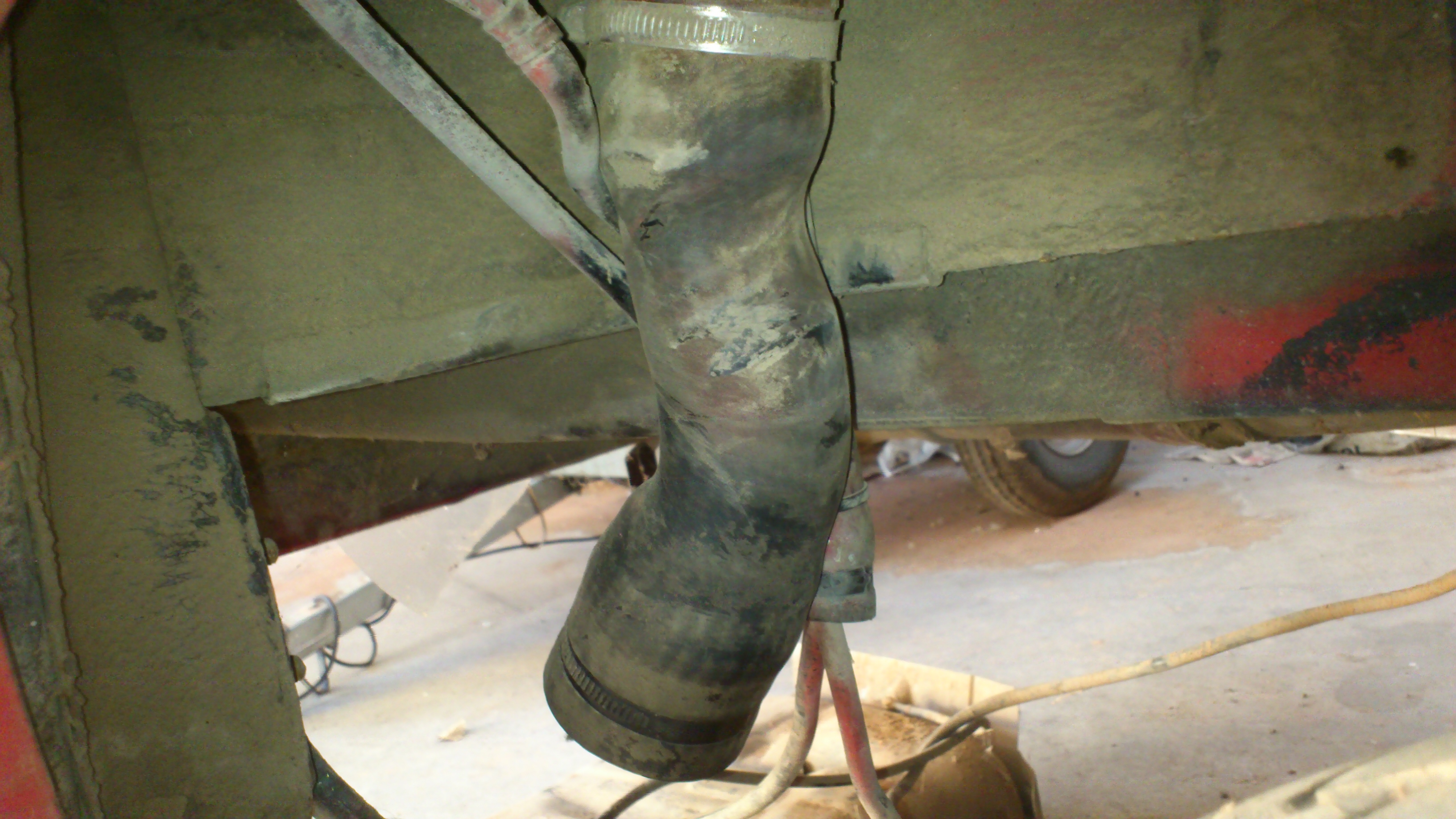

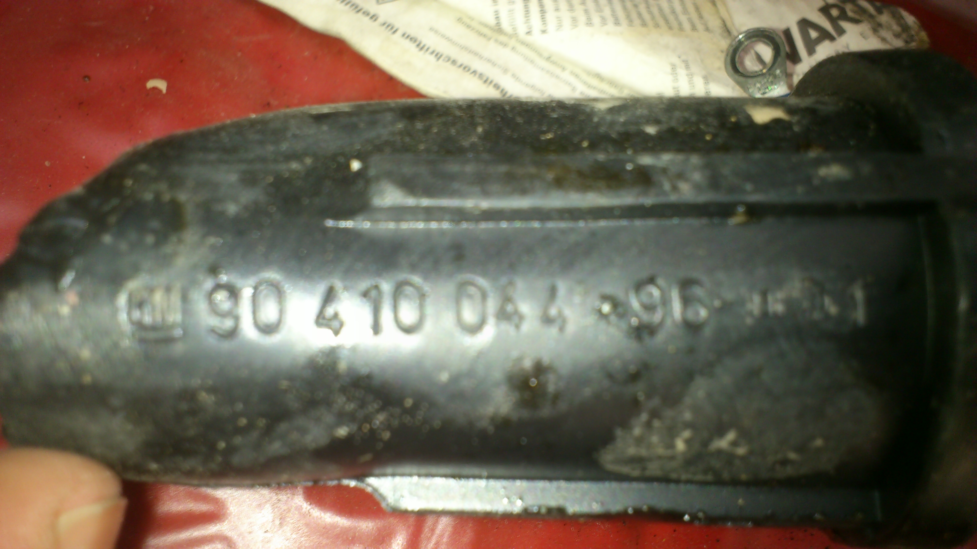

Re: Vuelta al ruedo, vuelta a los problemas jeje
No se yo, pero igual tienes el mismo problema que tengo para poner en marcha un Calibra que lleva mucho tiempo parado.
El problema era que la goma que lleva la boca del tanque se descompuso y sus resto fueron a atascar la bomba de combustible y por dos veces me atoro las bombas.
A la tercera vez vacié el deposito, lo limpie por dentro y coloque una tercera bomba, ahora el problema es otro pero al menos ya sale gasolina del deposito hacia el motor.
