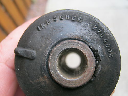

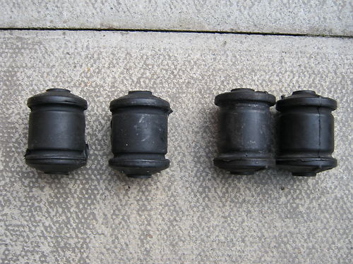

Otra opcion de correctores de caidas, son los irmscher. Hasta ahora para mi, una pieza desconocida, pero siempre me pregunte como la propia opel subsanaba la rebajada de altura en los calibras dtm o cliff a sabiendas que variar la altura del calibra 4x4 podia tener efectos negativos sobre el transfer. O no era tan malo bajar el coche o algo habia que no se veia.
Pues bien, aqui tenemos a pepito grillo (para mi, una pieza desconocida) y adjunto un documento para complementar datos.
http://www.irmscher.de/es/homologacione ... alibra.pdf
A pesar de haber leido sobre otros correctores, no consigo entender como funcioan esta version.

Los llevo montados en mi LET. Son parte de las piezas que hay que montar para homologar los muelles Irmscher -2.5mm (viene detallado en el documento de industria de Irmscher)
Ademas puse el folletito explicativo de dicha pieza. Es la misma mecanica que otras piezas que realizan la misma funcion: El eje del soporte esta descentrado/ es excentrico, variando la "tirada" de los brazos para modificar la pisada de la rueda. Hay que montarlo con prensa. Personalmente, es la solucion que mas me gusta, ya que el resto no tiene flexibilidad, son piezas rigidas, no son bushes...

mirando las fotos que puse si que se aprecia el descentrado, hasta ahora no me habia fijado. por lo que he leido de otras opciones y sobre esta, a mi tambien me gusta bastante, tanto que de hecho he puesto el kit en busca y captura.
estan muy bien como documento las fotos que posteo oscar con las verificaciones de miguel, despues que modesto comentara que habia un documento sobre esto, tire de search y la verdad que el resultado muy interesante.

Eso dudo mucho que lo pueda hacer un torno, es goma y lleva un casquillo metalico fundido por medioxuanxo02 escribió:Alguien sabe si habría manera de que algún tornero o algo asinfabricara estas piezas?

No entiendo muy bien como va el sistema, vale que el eje es excentrico, pero si tu montas el bush en el brazo, luego no ha lugar a girarlo ni nada no? Por lo que hay que meterlo en la posicion correcta una vez lo metes con la prensa, y luego no da lugar a jugar con las caidas, no?Alan78 escribió:Tarde o temprano acabare teniendo unos, basicamente porque los voi a necesitar yo tambien
Re: Posibles mods c20let
Claro, pero de tener el eje en el centro, a tenerlo 2cm desplazado, da un desplazamiento al brazo "hacia adentro"
Si espacialmente en tu coco no lo puedes "simular"
Te coges un brazo, lo pones posicion de marcha. Te fijas en el silent que no se corrige y lo fijas. Y luego miras donde va el corrector, y haces ese desplazamiento de 2cm (o mas, que queda mas evidente) teniendo en cuenta que el otro esta fijo, para que veas que efecto tiene sobre el plano de la rueda.
