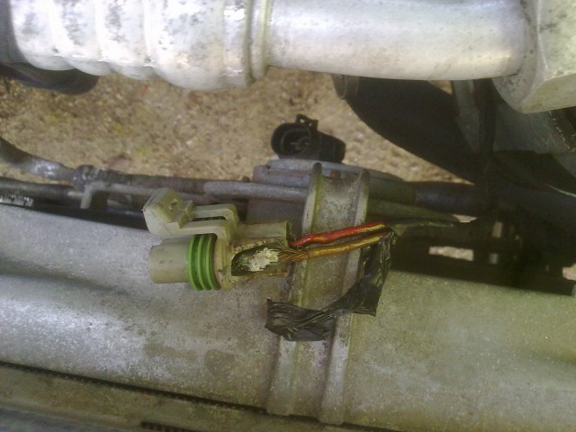

cuando el motor se calienta a los 90 grados siempre se pone en marcha el ventilador de dellante del radiador que creo que es el del AC y no el ventilador del radiador, esto es normal pasar?? creía que el ventilador principal era el ventilador del radiador y el mas pequeño era un secundario.
Tienes un problema, mírate esto:
viewtopic.php?t=1087
Re: Problemas diversos, ayuuuda.....
solucionado el problema del ventilador del radiador, un mal contacto del cable por un soldadura mal hecha, a saber quien lo habrá hecho.
