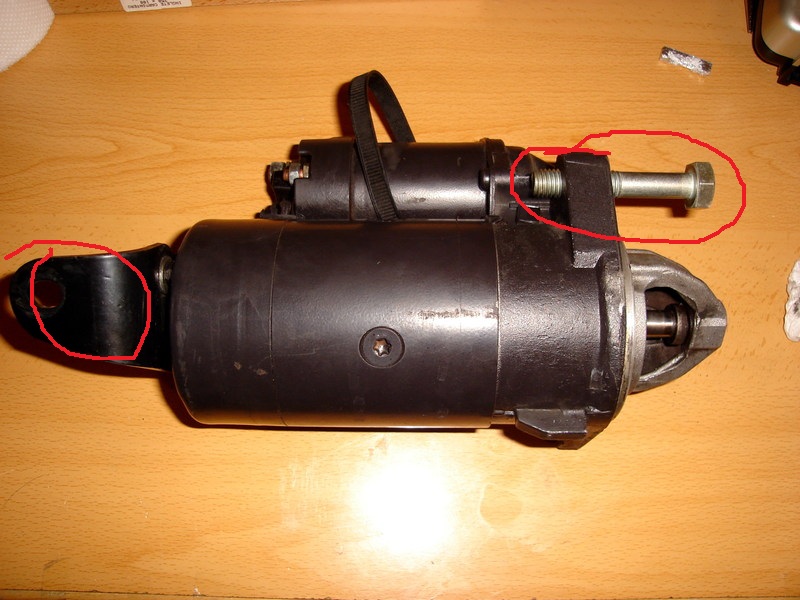

Ya estoy de nuevo por aqui con mis dudas... :lol: , lo ultimo que se me "escojonciao" del submarino blanco es el motor de arranque, tengo uno en camino y me e puesto a desmontar el que no va ni a martillazos.... pero no me sale, e leido el brico que hay pero solo encuentro dos de los tres tornillos que tiene...el mio es un C20NE...
el la foto "robada" del bricox de carlos os pongo los que e localizado y soltado pero no me sale...alguine puede guiarme sobre donde va el otro?...hay que forzarlo para que salga?

Beny escribió:...... e leido el brico que hay pero solo encuentro dos de los tres tornillos que tiene....
Hay que leer mas despacio y fijarse en los detalles.
El motor lleva tres tornillos, dos delante y uno detrás, te falta quitar un tornillo delantero, el truco es que los tornillos delanteros no van igual el uno que el otro, si te fijas en ambos gráficos ves que el un tornillo rosca en bloque y el otro en el motor de arranque por lo tanto van a la inversa el uno del otro.
Eso es que el un tornillo va roscado de la caja de cambios al motor de arranque (que casi seguro es el que no has soltado, el que sujeta una pletina para los cable que van al alternador y motor de arranque), mientras que el otro va del motor de arranque al cambio.
Creo que ahora no pueden quedar dudas.

ok, gracias Carlos

Ya esta fuera...la verdad es que con esas escobillas es dificil que funcionara... como esta el otro en camino y aprovechando el brico intentare "resucitarlo"...
