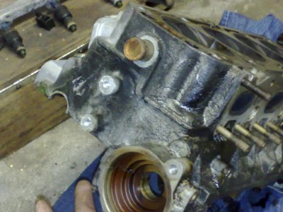

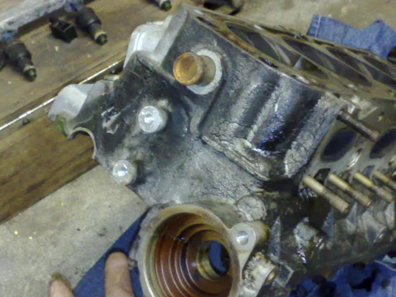

Hola si mezaca agua con aceite o al reves nose el vaso donde se rellena con agua parece que es todo chocolate jeje esa culata con que se puede reparar pues nose me kedare con ella sino pues de pisa papeles como tengo ya unas que esta agrietada jeje.

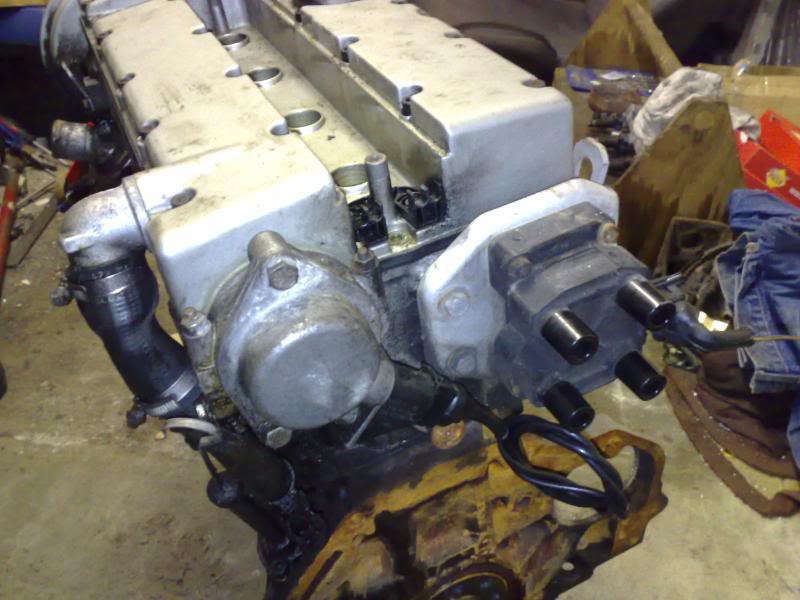

Hola pues buscando una solucion y con el tiempo k tengo en el curro pues se me ocurrio probar a hacer los agujeros en la culata que tengo jodida ( agrietada de valvula a valvula ) y asi se si puedo taladrar una en buen estado en esos puntos donde va atornillado el DIS, aunk nose si cojer y hacer una chapa plegada que enganche en los tornillos de los colectores de admision y listo.
Tambien puede cambiar la culta KOLBEN de la COSWORTH, y como mi intencion era meter una Coscast pos kizas no me sirva de nada lo de taladrar en un kolben xk lleva diferentes medidas de paredes, que opinais???
Saludos: Sphinx
Re: Culata motronic 2.5 en 2.8
Te aconsejo que ni se te ocurra taladdrar la culata, mas que nada porque la liaras parda. No va taladrado precisamente. Deberias fabricarte un soporte que se amarre a la tapa del sensor del arbol de levas o algo asi.
Los soportes esos no dejan de ser una mariconada mas pero bueno, si van ahi es por que viene bien por la longitud de los cables de bujias, pero apañandole cualquier otro soporte por ahi cerca y como mucho aportandole un buen cable de masa, va que se mata :wink:

Hola bueno pues ahora que tengo el motor en casa mirare con calma donde puedo sujetar la bobina del DIS pero la idea de josua no me desagrada jeje.

Si te sirve de algo, yo tengo un c20xe 2.8 procedente de un vectra y lleva la culata de un 2.5, se la cambiaron en algun momento por que no tiene los 2 tetones. Solo va sujeta por un tornillo que a su vez creo que es la anilla para levantar el motor, y asi tiene pinta de llevar mucho tiempo :mrgreen:

umm muchas gracias vamos aclarando cosas ya por lo menos sabemos que el motor funciona con culata del 2.5 aunk tenga electronica 2.8, claro esta k previamente hay que kitar el distribuidor, este finde que biene haber si abro el mio para ver como esta la culata.
