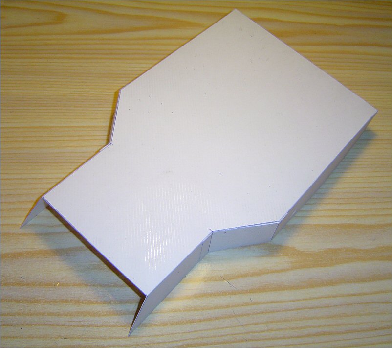

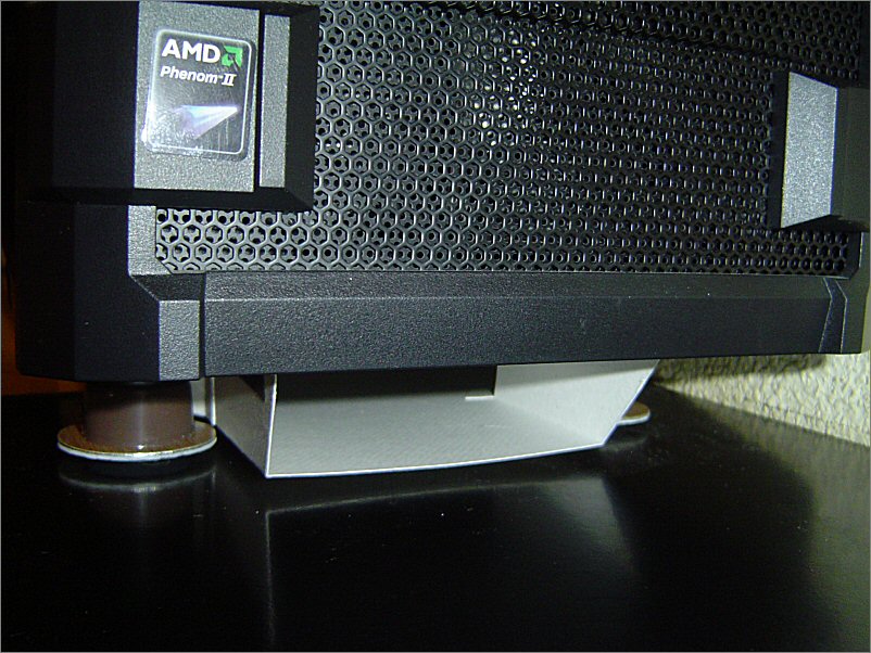

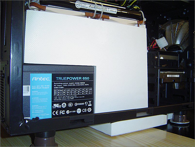

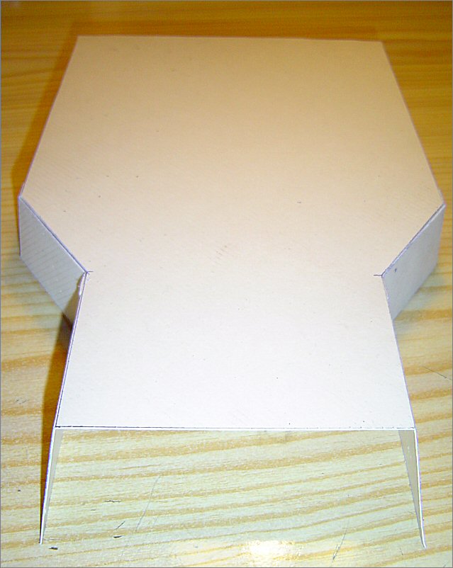

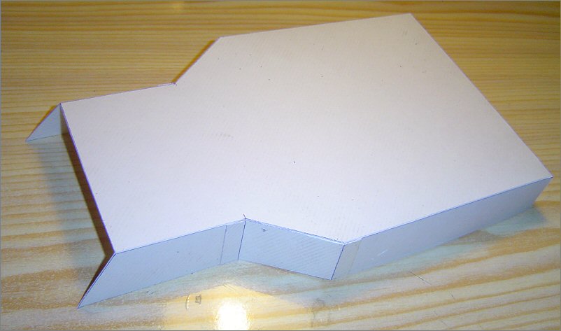

Toma RAM ventral para alimentar a los fans GPU, modelo 'Eurofighter' :D .
Imagen Imagen Imagen
Re: ¿TRUCAJE VIRTUAL?

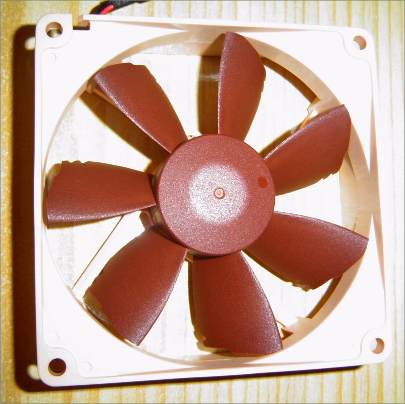

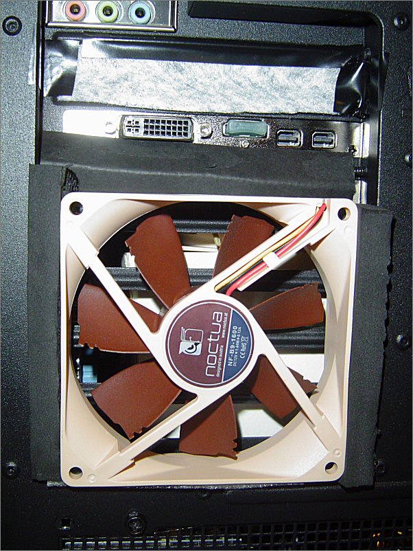

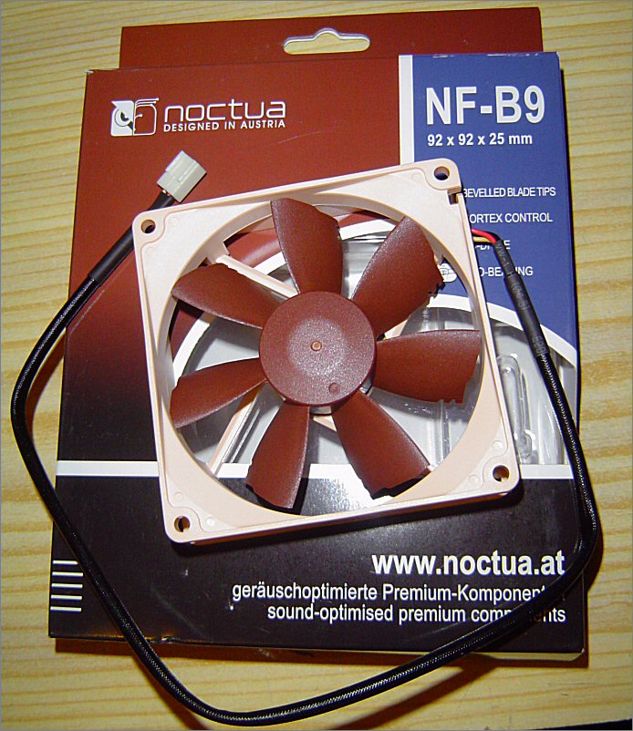

Bien, y como claramente este PC anda escaso de ventiladores :cuñao: , otro más :lol: .

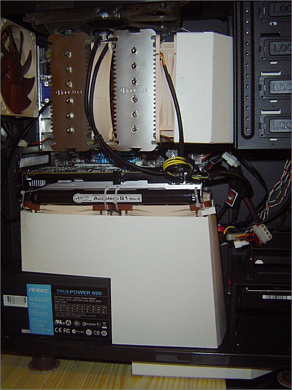

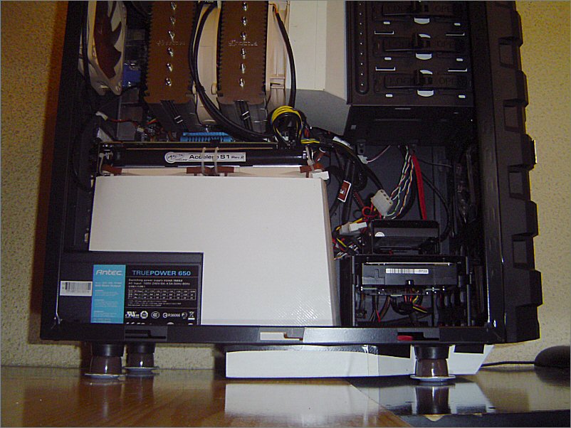

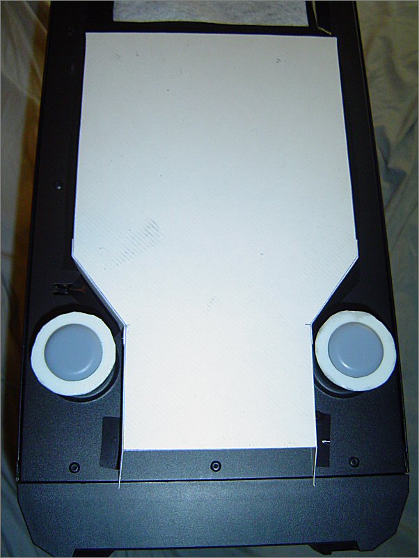

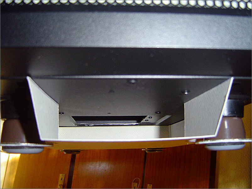

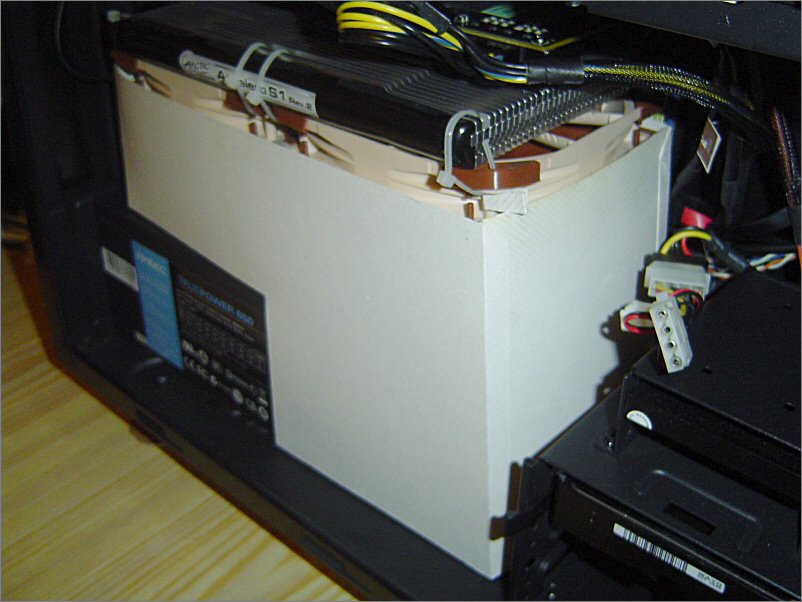

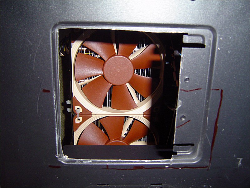

Completo el ducting para los fans GPU.
Con los dos Noctua NF-F12 PWM a pleno gas la succión por la toma ventral 'Eurofighter' amenaza con deglutir al intrépido usuario :lol: :

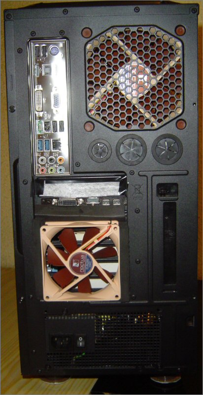

Para redondear, el pequeño (no cabe ahí uno más grande) NF-B9 de 92mm sacando aire caliente por las ranuras PCI:
Imagen Imagen
Los resultados de la papiroflexia y los molinos :ein: ...
(@ 21º C ambiente) ________ GPU temp __________ % Fans __________ VReg temp 1
Std. 900/1050 Idle ······················· 31º C ···························· 40% ··························· 28º C
Std. 900/1050 LOAD ···················· 56º C ···························· 80% ··························· 41º C
OC 1000/1250 Idle ······················· 32º C ···························· 40% ··························· 29º C
OC 1000/1250 LOAD ···················· 60º C ··························· 100% ·························· 43º C
Todos los fans de la caja rulan ahora al 40% en idle y a baja carga.
A 50 cm. solo se oye un vago susurro.
A metro y medio 'lo pierdes' acústicamente. Ahora los LED fosforitos de los fans 200 ya se amortizan; sin su luz no te coscas de que este encendido :) .

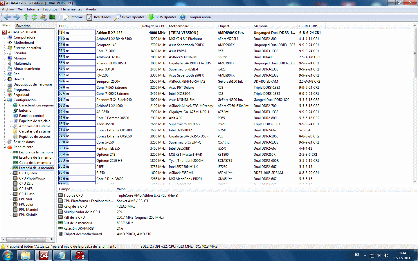

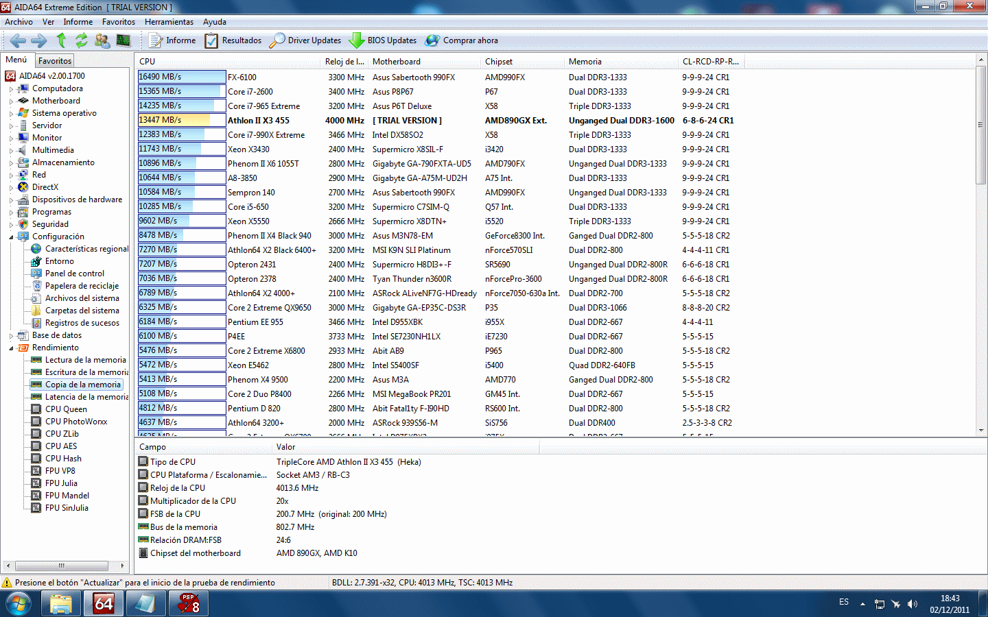

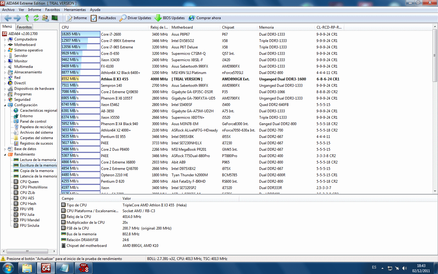

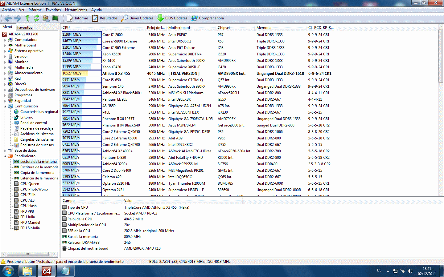

¿Gñ? Hamijos, ¿me esta vacilando con el tema memoria el Aida64 8-[ ?
¿O simplemente desparrama (v.g. identifica mi Phenom II como un Athlon II :mareo: )?
Estos rankings parécenme pelín optimistas para ser verdad :lol: :
Imagen Imagen
Imagen Imagen

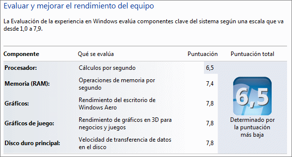

Así empecé:
Y así rulo ahora:
A ver quien es capaz de adivinar qué componentes he cambiado, y cuantos leuros me ha costado esta mejora.
DAMOKLES
Mensajes: 1809
Mensaje por DAMOKLES »
Si no estas de vacile y realmente as cambiado algo y no as tocado algo en la bios yo apostaria por un modulo de memoria ram extra por que yo tengo 8 gigas ddr3 a 2000mhr y tengo 7.8 sin toquetearlas y con las latencias a 11 aunque en vez de 9 .
Aveces con solo cambiar los modulos de la memoria ram a dual chanel la cosa mejora bastante y es totalmente gratis , pero yo apostaria por un modulo en caso de que se le aya puesto algo al ordenador y no se ayan overclokeado las ram
No estoy de vacile.
No he cambiado absolutamente nada de hardware.
Ni siquiera he tocado la BIOS.
Y no me ha costado un leuro :ein: .

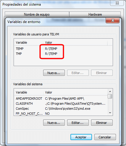

Lo único que he hecho ha sido crear por software un disco RAM virtual de 0.75GB en 'la zona muerta' gris de la memoria situada entre los 3.25GB máximo que puede utilizar Win7-32 y los 4GB de memoria física realmente enhebrados.
De esta guisa rescatamos 767MB de RAM del limbo en el que vegetaban, para ponerlos a trabajar.
Y aquí esta el mojo :idea: :idea: :idea: : Enfilamos al susodicho disco RAM virtual R: las variables de entorno del sistema %TEMP% y %TMP%:
Entonces nos ceñimos fuerte los atalajes y empujamos hacia adelante la palanca de gases desde 'IDLE' ...
... hasta 'FULL AB' :vamp: :

· En Windows 7, para mover las variables de entorno TEMP y TMP al disco RAM ...
Panel de Control => Sistema => Cambiar configuración => Opciones avanzadas => Variables de entorno => y editar TEMP y TMP cambiano la letra de unidad por la que tenga el RAM disk.
