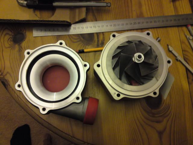

Es la fusion de lo mejor de los dos mundos de una turbina y un compresor volumex, tira siempre al ritmo del motor desde abajo, no hay estorbos en el escape, menos calentadas en los ejes del compresor (y menos calores que pasen a la caracola).
Aun asi no se que multiplicacion tendra un cacharro de esos, pero una turbina cuando va altita de rpms sube muuucho mucho de vueltas, no se aqui como apañaran con el limite de rpms del propio motor y la multiplicacion del turbo :-k

Alan78 escribió:Es la fusion de lo mejor de los dos mundos de una turbina y un compresor ...
Efestevie.
... tira siempre al ritmo del motor desde abajo, no hay estorbos en el escape ...
Efestevie.
Ahí esta la gracia. Los Rotrex usan engranajes planetarios sin piños, bañados en un mejunje viscoso que se solidifica bajo tracción (copla similar a las placas del transfer Cali Turbo). La multiplicación del engranaje interno es ~9.5:1. A eso hay que añadir la multiplicación entre polea Rotrex y polea cigü.
El resultado son 90000 rpm en el compresor centrífugo de los Rotrex tochos y 200000+ en los pequeños :wink: .

Un C15-60 para enturbar un NE puede venir de perlas, incluso pudiera ser un C30-64 reduciendo la salida de descarga de 50 mm. a 45 mm. en pro de que no fuese tan perro :-k. ¿volvemos a meter en la ecuacion el arbolito del 18SE? :jaja: 120/150.000 rpms :rolleyes:
Lo que me parece curioso son los Inlet diameter y discharge diameter, que compradadas con las medidas de la admision de un LET de serie ya estarian redimensionadas incluso para menos potencia de lo que saca un LET :-k. Pudiera ser que esten contando con cilindradas mayores y necesidad de ingerir mas litros de aire :roll:
