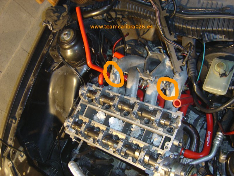

Juraria que tenia fotos mejores de la restauracion de mi turbo y las masas extras pero no las encuentro :-k
En cualquier caso:
En los circulitos marcados se atornilla la rampa de inyeccion y ahi es donde deberian ir originalmente las masas de la rampa. Lo normal es que esos tornillos sean realmente esparragos atornillados en el colector, con una tuerca para sujetar la rampa, luego se meten las anillas de las masas y sobre estas, una segunda tuerca.
Del cajetin de la rampa deberian salir 3 cables de masas, una por un lado a un tornillo y otras dos al otro tornillo. Ademas en el lado del alternador deberia haber un cable desde el soporte del mismo al colector (si lleva correa trapezoidal, si es poli-v no).
