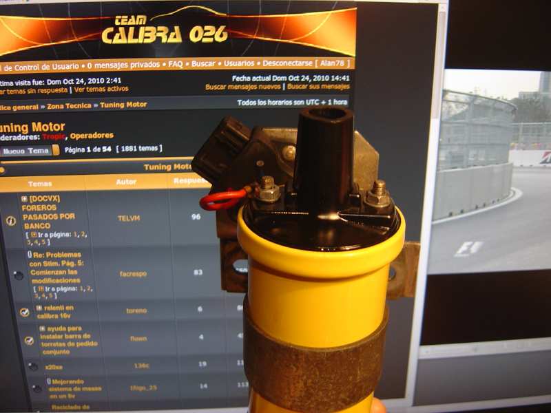

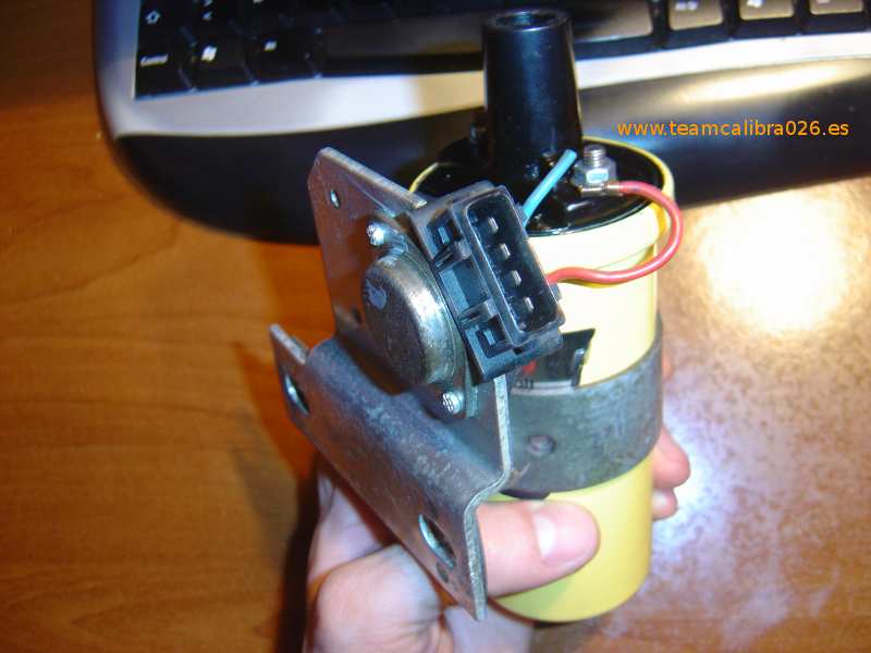

Ayer me he pasado por casa de un colega a por los restos mortales del ampli y soporte del kadett 18SE, esto va a ser el huevo del tonto:
Le monte la bobina ultravoltaica para hacer pruebas (mientras no se caliente me vale como cobaya :lol:) y el soporte del kadett es de la medida justa y cojonuda para llegar y montar en los soportes que tiene el 124 en el vano motor, plug & play completamente, comprobado :D.
Ahora queda lo importante, el cableado. Viendo en el autodata por los esquemas del kadett 18SE, saco estas conclusiones sobre el pinout de entrada del ampli:
:arrow: Pin 1: A cuenta rpms (señal saliente)
:arrow: Pin 2: Masa.
:arrow: Pin 3: Positivo bajo llave.
:arrow: Pin 4: Señal de entrada procedente de ECU (señal entrante de disparo), conectar a platinos.
A bobina desde el ampli:
:arrow: Rojo: Positivo.
:arrow: Azul: Negativo.
Chupao!! :twisted: Voi a apañar un cableado de carreras para hacer probatinas, que tengo ganas de ver las diferencias de cobustion, especialmente a ralenti :D.

Pues con esa configuracion de cableado no funciona :cuñao:. Tengo que revisar de nuevo los esquemas de un cali porque esto no me cuadra, solo consigo que chispee la bobina si meto negativo desde el pin 1 y positivo bajo llave al 3, cosa que a juzgar por el chisporroteo que hace al arrimar el cable al negativo, debe hacer exactamente el mismo consumo que sin el amplificador, lo cual no me vale para lo que quiero :doubt:
