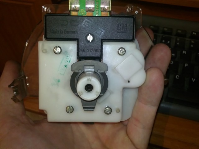

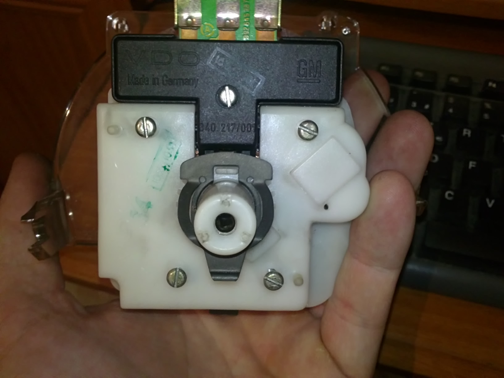

Alguien sabe si es posible cambiar un cuentakilometros analogico por otro igual electronico como llevan los ecotec sin sirga con tan solo cambiar el modulo central del cuentakilometros? o son cuentakilometros totalmente distintos ?
De poderse hacer estos cuentakilometros de donde cojen la velocidad para marcar? el analogico la pilla del cable de la sirga que va a la caja de cambios pero los cuentakilometros electronicos no llevan sirga .
Alguien podria arrojar un poco de luz a ver si puedo cambiar modulos que tengo 3 cuentakilometros jodidos y queiro ver si consigo apañarme aunque sea solo uno jajaajaja .
Este es el modulo que quiero extraer para cambiar por uno electronico
Y aqui se ve la sirga para captar la velocidad y yo el que queiro va sin sirga
Un saludo chavales
