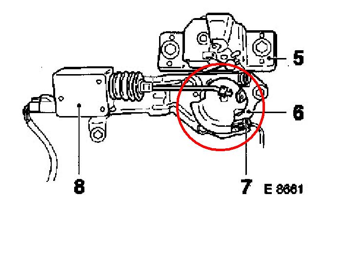

En mi caso, cuando me he quedado con el maletero cerrado, todavia no habia colocado los plasticos de resguardo del interior del maletero, asi que en el interior del coche con una linterna solo tube de girar la pieza y depues ya pude abrir el coche por el exterior.
la foto esta es de un opel tigra, pero te servirá para teneres una idea de la pieza que hay que rodar.

Alan78 escribió: Hace tiempo que no trasteo con eso pero también me suena que había una pieza para eliminar holguras horizontales en la varilla y si no queda bien ajustada, no abrirá el cierre.
Correcto, esa pieza va al final de la varilla que empuja el cierre para liberar el gancho del maletero, y roscando y desenroscando se ajusta para que abra bien al actual sobre el pulsador.
Es el plástico que sale en la foto.
Re: Ayuda cierre maletero
Exacto, esa pieza es de la que hablaba. Recuerdo que eran dos piezas plásticas en contacto, con unos tetones que las hacen solidarias entre sí y había que separarlas un pelo para poder ajustar una de ellas sobre la varilla roscada, sino no gira.
