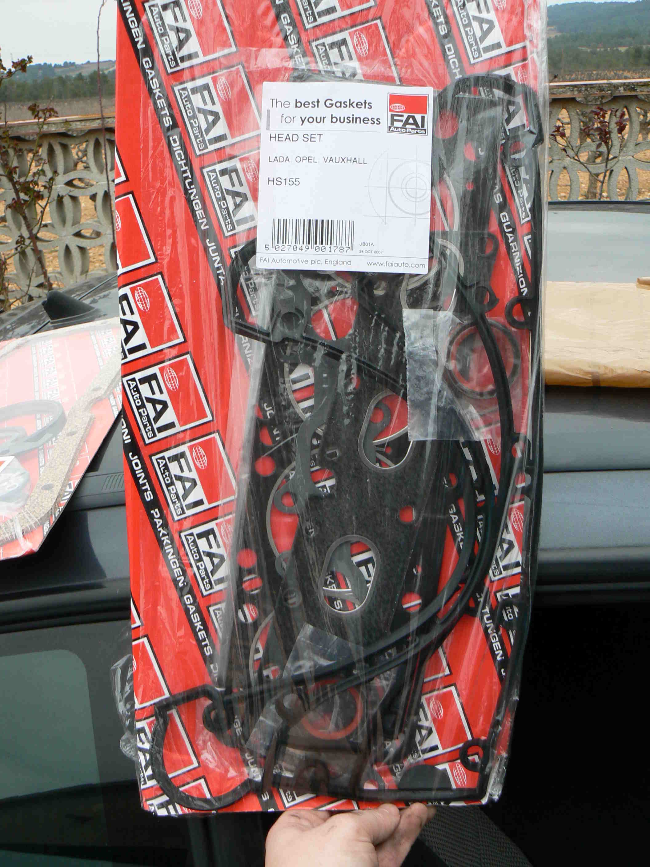

Re: C20let fuga refrigerante
Eso es de un kit de esos de ebay?
A mi una junta de culata de un kit de eses me duró un mes y se fogueó entre el cilindro 3 y 4.
Al final meti la metalica de z20let o leh ( no estoy seguro) y nunca mas.
De esos juegos lo unico q vale algo son las juntas de balancines y retenes y aun asi no se lo q durarán.
De verdad q no exagero, te lo digo porque me pasó, un mes y se acabó.
Encima en los let es mas critico, las juntas de culata soportan temperaturas y presiones mayores q las del c20xe,y suelen vender el mismo kit para los dos, cuando ya en origen el let lleva una junta diferente.
pues ni idea de donde esta comprada, porque quien me vendio el c20let me entrego entre otro piecerio nuevo, lo que se ve en la imagen...RedZone escribió:Eso es de un kit de esos de ebay?

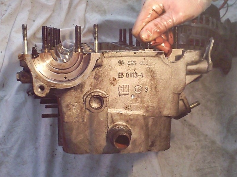

viewtopic.php?f=2&t=21685&p=406517&hili ... ca#p406517
Ahí tienes el problema q tuve, ya hace 4 años y no me acordaba bien, cuatro juntas de culata q ponían validas para xe y let y las 4 murieron, desde aquella llevo una metálica de z20let de 3 capas y uso el coche a diario.
Decir q llevo la culata muy rebajada y seguramente las juntas sufrirían mas de lo normal,pero la metálica lleva 4 años aguantando el tirón.
Para poner la junta metálica, únicamente le tienes q quitar los remaches q trae para q te asiente bien.
