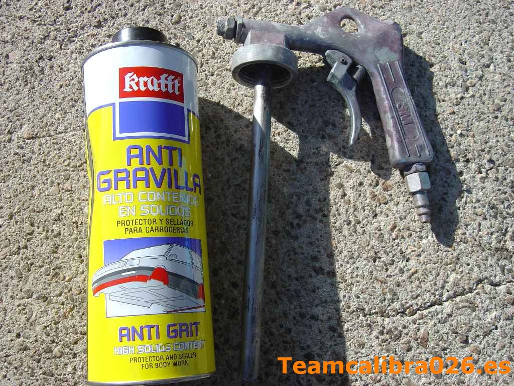

Para pintar los bajos yo lo he hecho con pistola y para esto hace falta una pistola apropiada, compresor, un foso/elevador y pintura antigravilla de color negro:

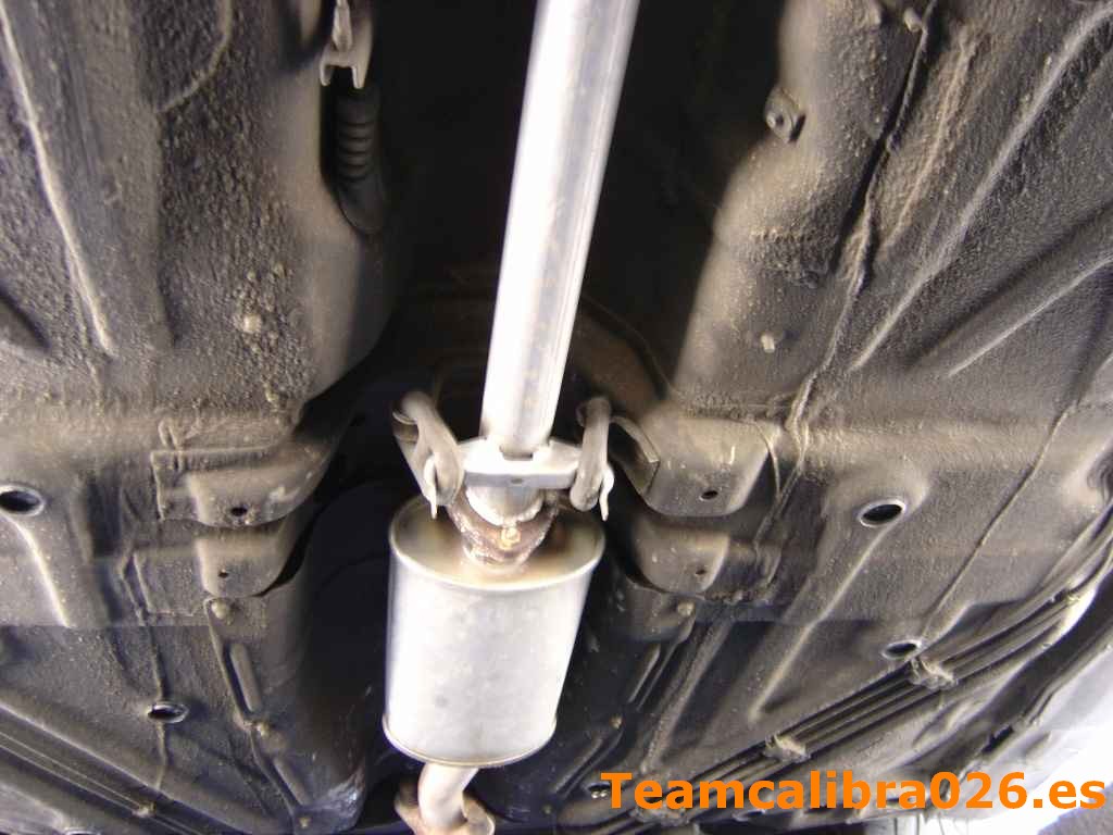

Así tenemos el panorama visto desde un foso:

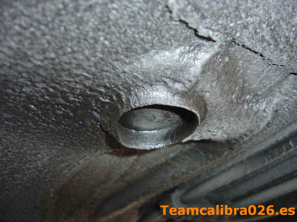

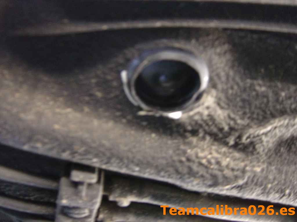

Los tapones por debajo no están del todo en su sitio y necesitan un meneo para que queden completamente estancos, pero posiblemente nos encontremos con restos de pintura de bajos que no dejan que el tapon vaya a su sitio, asique nos ayudaremos de un destornillador y con cuidado retiraremos esas rebabas de pintura. Así estaba una de las tapas:

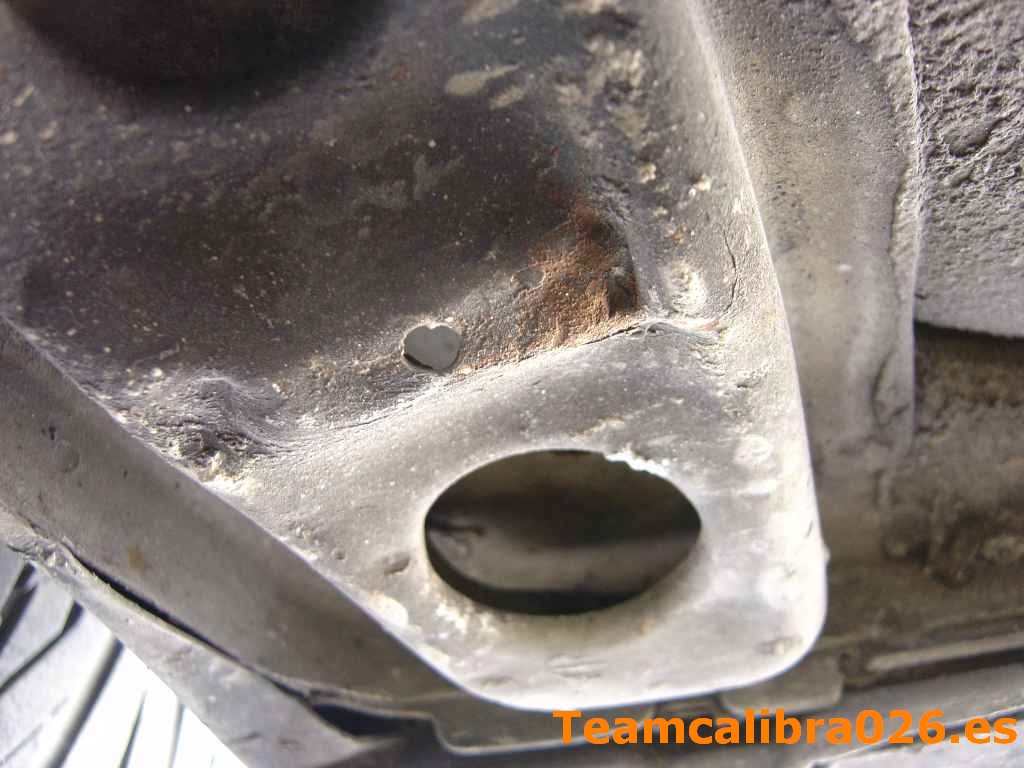

Revisamos cualquier resto de oxidación en los bajos y lo saneamos. Para esta tarea nos vendrá bien un cepillo de acero para taladro y en cero coma el oxido desaparecera (salvo que haya corrosion grave). Luego donde se aplicó el cepillo de acero hay que limpiarlo bien y aplicar una buena capita de imprimación. Muestra del único sitio donde mi coche tenia oxidación en los bajos :D :

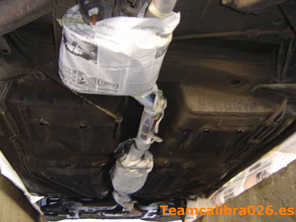

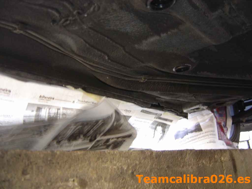

Una vez tengamos los bajos limpios, empezaremos a empapelar las zonas delicadas como la linea de escape, taloneras, ruedas, tubos, cables mecánicos, etc.

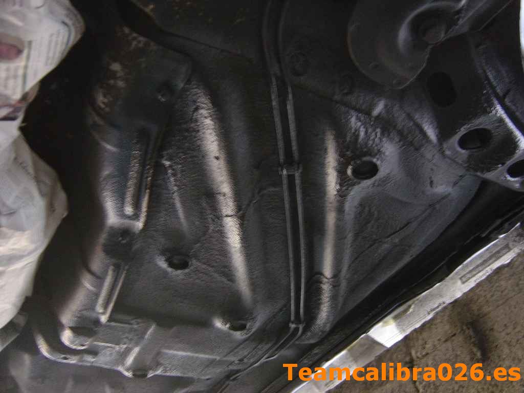

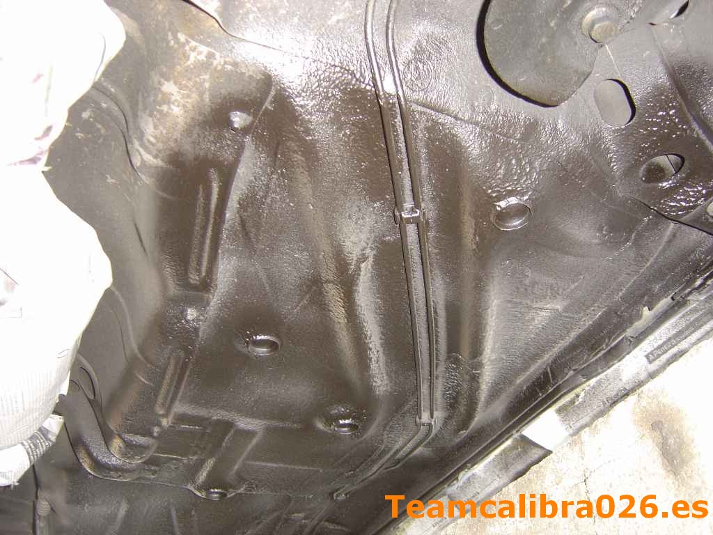

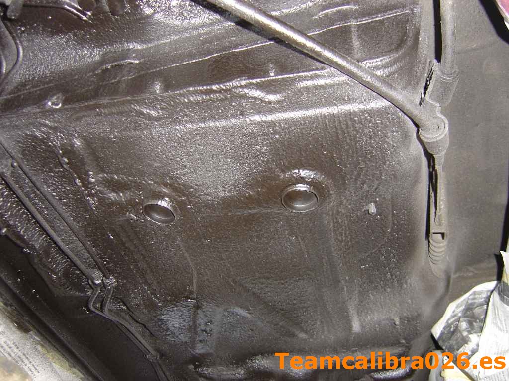

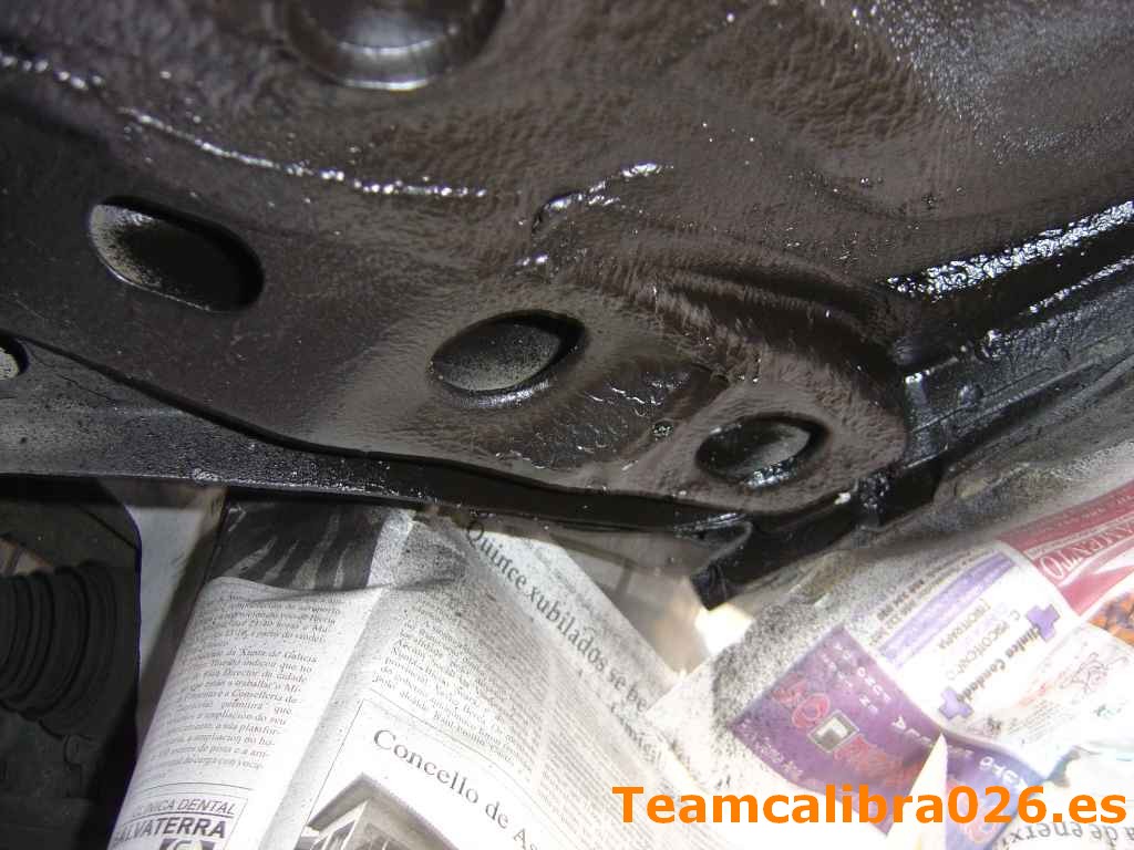

Y aquí tenemos el resultado:
Esto solo es lo relativo a los bajos, pero lo suyo sería darle una pasadita en condiciones a todos los pases de rueda que son sitios críticos por donde se pudren los calibras, cosa que en mi caso esta bastante bien y no se ven sintomas de oxidación.

una preguntilla: esos tapones para que son?

Esos tapones son de desagüe de los bajos. Su mision es evacuar posibles inundaciones dentro del habitaculo y con el paso de los años se acaban cristalizando y rompiendo, es conveniente revisarlos y sustituirlos si es necesario, sino entrará agua de los bajos hacia las moquetas, aislantes del interior del coche :wink:

Pregunta: los tapones de los bajos no se quitan/ponen desde dentro del coche?
Mensajes: 17196
Re: [BRICOX] Pintar los bajos
xuanxo02 escribió:Pregunta: los tapones de los bajos no se quitan/ponen desde dentro del coche?
Si, de hecho incluso van debajo del aislante tipo tela asfaltica que hay por dentro. Lo cierto es que los tapones de la epoca del calibra son bastante malos y el plastiquete no resiste muy bien el paso de los años :doubt: . En el kadett por ejemplo, siendo del 91, tenia tapones como en el calibra y sin embargo los kadett de hornadas mas primerizas llevaban tapones de goma maciza, mucho mas robustos y resistentes (claro que tambien las costaria mas $ a la Opel :roll: ). Si se pueden buscar sustitutos asi, mejor que los originales de cali :wink:
