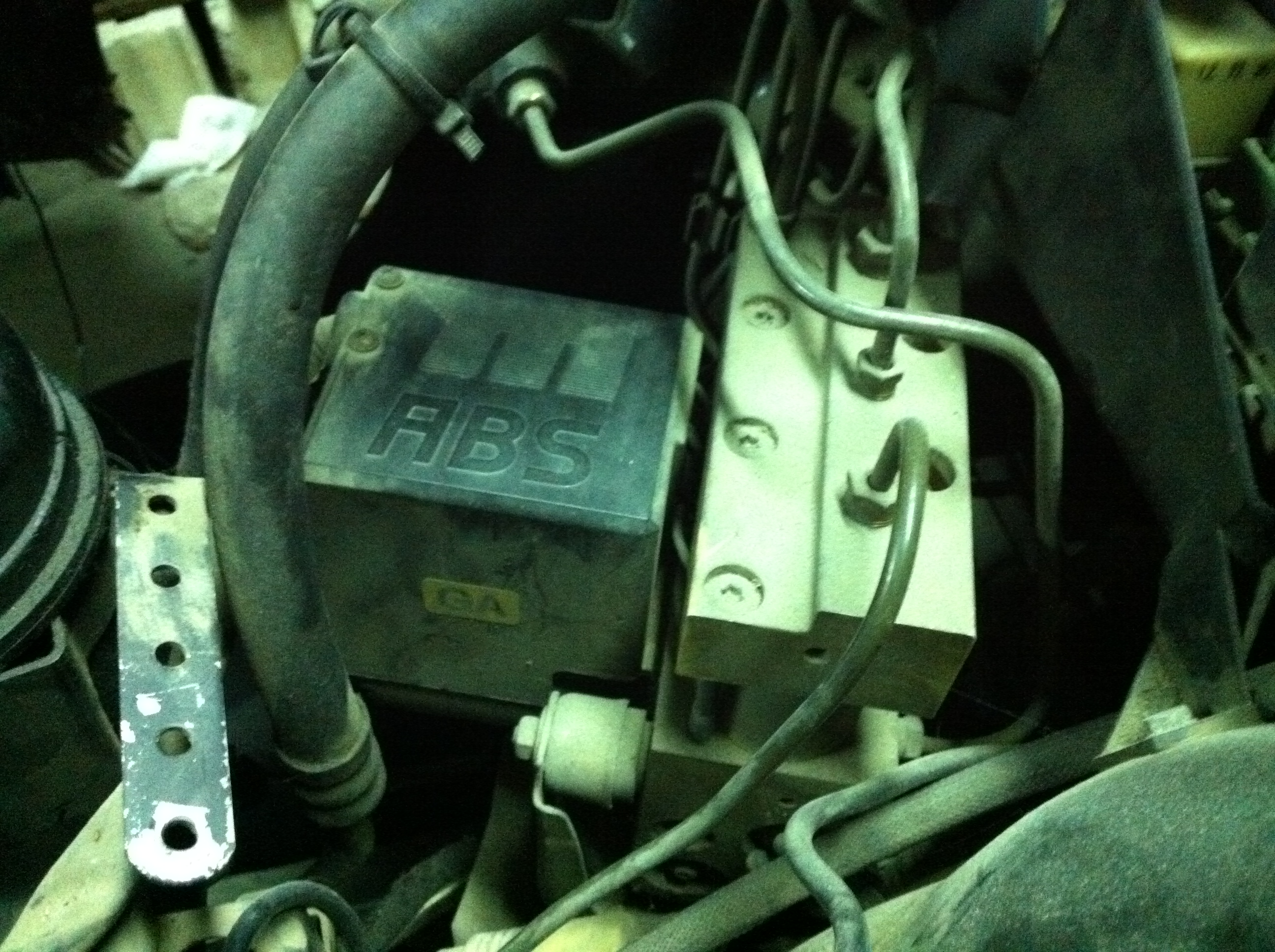

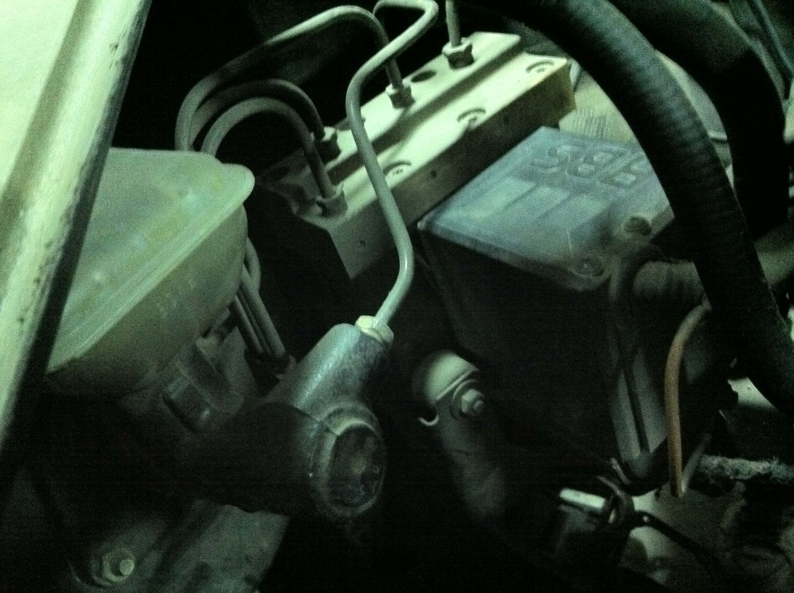

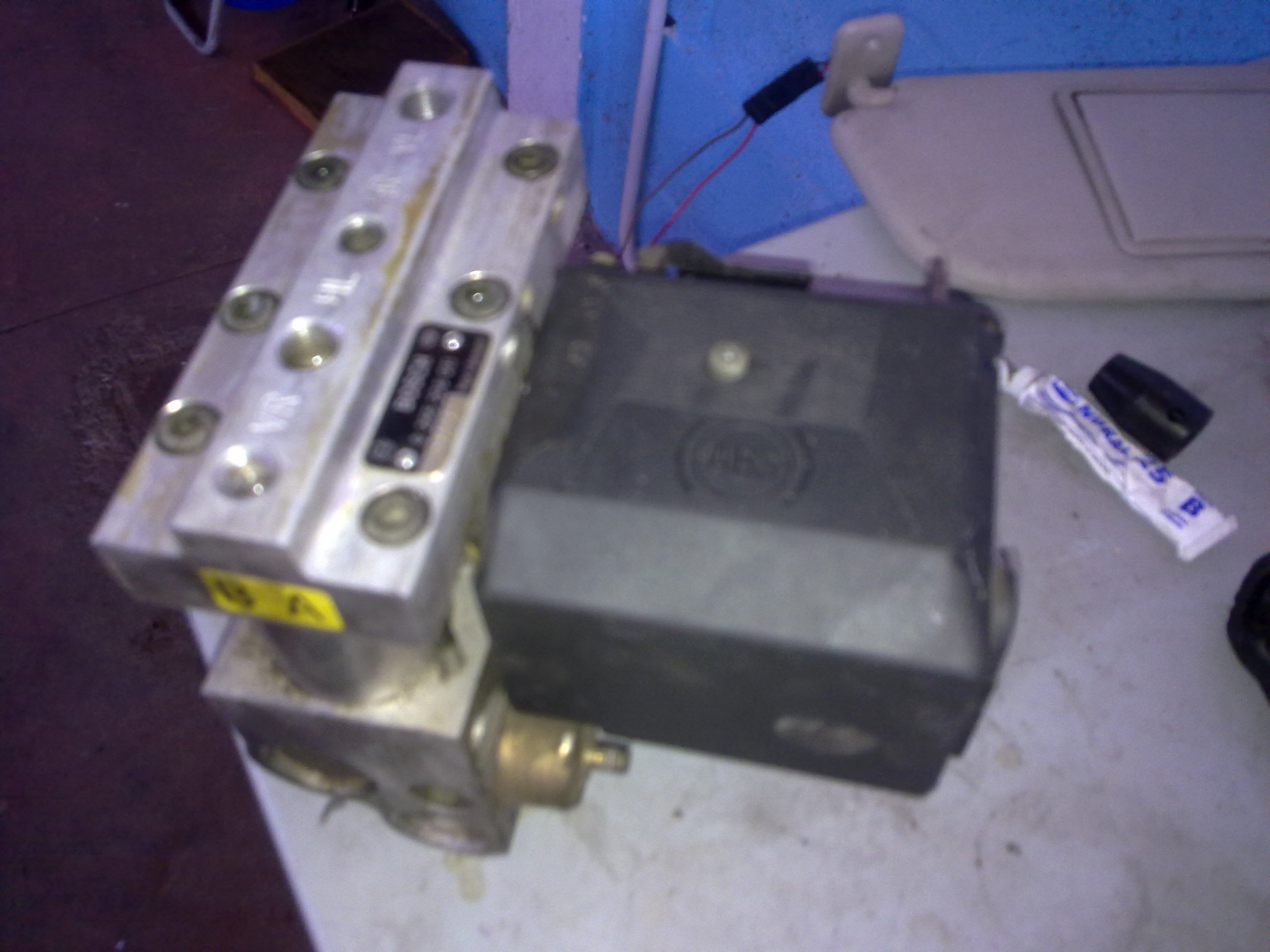

Bueno, tengo que cambiar al 16v el modulo de Abs, es del año 91, centralita junto al asiento del piloto.
Tengo a tiro un modulo moderno, post94, sabeis si me vale o se puede adaptar? La verdad es que no tiene pinta de que se pueda..
Modulo viejo
Modulo nuevo
¿Se puede adaptar el nuevo en un coche de modelo viejo?
Modulo viejo
Modulo nuevo

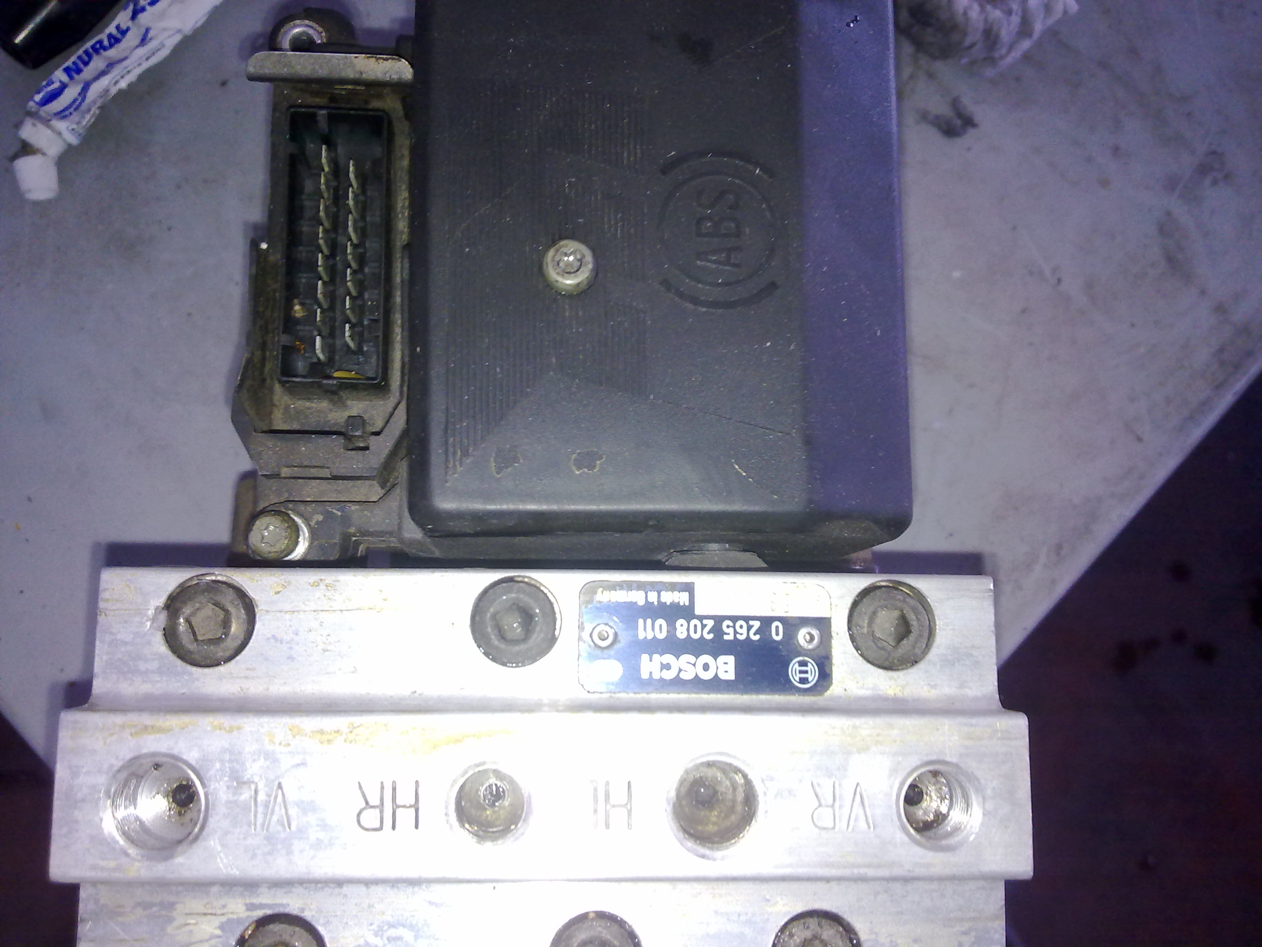

xuanxo yo apostaria por que no te vale,pero no estoy 100 x100 seguro
si te das cuenta en la imagen del tuyo de las 4 tuberias salen 3 en linea y otra situada mas abajo,y en la que tienes para montar es como la del ecotec que las tiene las 4 en linea,bamos que iguales no son,espero que te sirba un poco de ayuda.
CALIBA 2.0 16V
Re: Modelos de modulos de ABS
ostias!! por cierto ese es mi modulo del ecotec aora que me estoy dando cuenta
esa imagen la suvi yo!
