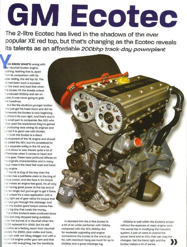

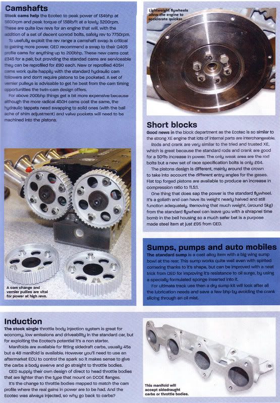

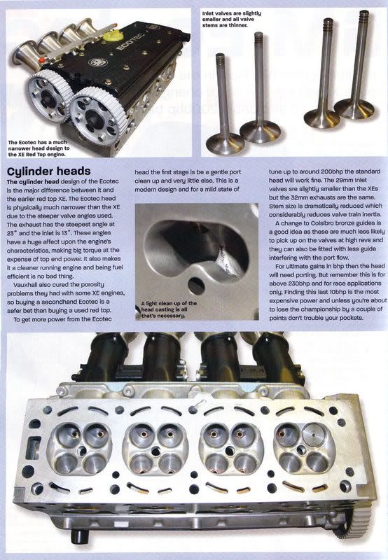

Luego esta noche colgare las fotos sacadas de MigWeb con la intencion de que veais que las diferencias entre bloques son que el ecotec tiene una canalizacion de refrigeracion bastante mayor respecto al XE, por lo que en el caso en el que han puesto la culata ecotec sobre un bloque XE han tenido que mejorar las canalizaciones del bloque, pero en el caso interesante culata xe sobre bloque xev, no he leido que se deba hacer nada en la culata.
Las mejoras directas que nos pueden aportar..... gracias a las comparativas de Tropic:
7% mas de diametro en valvulas de admision
Colector de escape "optimizado"
Colector de admision "optimizado"
Tambien tendriamos cosas buenas del ecotec ya que los sensores del bloque ecotec estan mas a mano que los del XE no????
Segun he leido, los bloques son practicamente iguales (que no los materiales, esta claro) pero son compatibles.
Creo que es un campo que explorar ecotequero bastante interesante, ya que practicamente con precios de mercado de segundamano de cosas de XE se puede montar algo bastante interesante.
Bueno pues espero vuestras opiniones....

Segun las fotos que tengo que en un rato colgare... el bloque de xev tiene mayores canalizaciones que el XE, pero aun asi hay que adaptar un poco para que cuadre con las canalizaciones de la culata del XE.
Segun los british con la junta del XE ellos estan funcionando....
En la parte de la distri, hay que hacer una mezcla entre tensores y correa, pero en los ultimos turbo / XE, se supone que el dentado de los arboles son iguales, buscare el detalle de la mezcla para verlo...

Korvo, en principio es un ecotec tuneao a fondo, y en esa informacion que creo que Tropic habia puesto en otro post, es informacion de no desmerecer a un ecotec para una preparacion para circuito.
La verdad es que para eso casi merece la pillar un XE para preparlo ya que sin demasiado dinero los ponen en 180cv... y con pasta de verdad... ya hemos visto en el foro alguno con casi 280cv en atmosferico... para que un turbo.... :lol: :lol: :lol:
