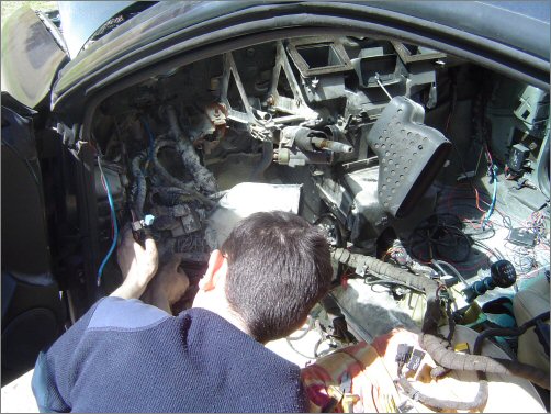

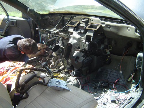

Se comento en otro hilo que para cambiar la caña de direccion habia que cambiar tambien su soporte, he estado buscando fotos en los bricox de cambios de salpicadero pero no he visto fotos de lo que hay detras del salpicadero.
En teoria ¿es posible cambiar mi columna de direccion (sin ajuste de altura) por la de un Astra G?
¿Tendria que quedarme con el bombin de la llave de la nueva columna o podria mantener mi antigua llave?
Los plasticos que rodean la columna imagino que tambien tendria que conseguir los de astra.
¿Se os ocurre algun problema gordo de incompatibilidad para hacer el cambio de columna?
Se que puede ser un circo de la hostia :lol: pero quiero saber si es factible hacerlo.
Si teneis alguna foto de lo que hay detras del salpicadero me vendrian bien para hacerme una idea.
