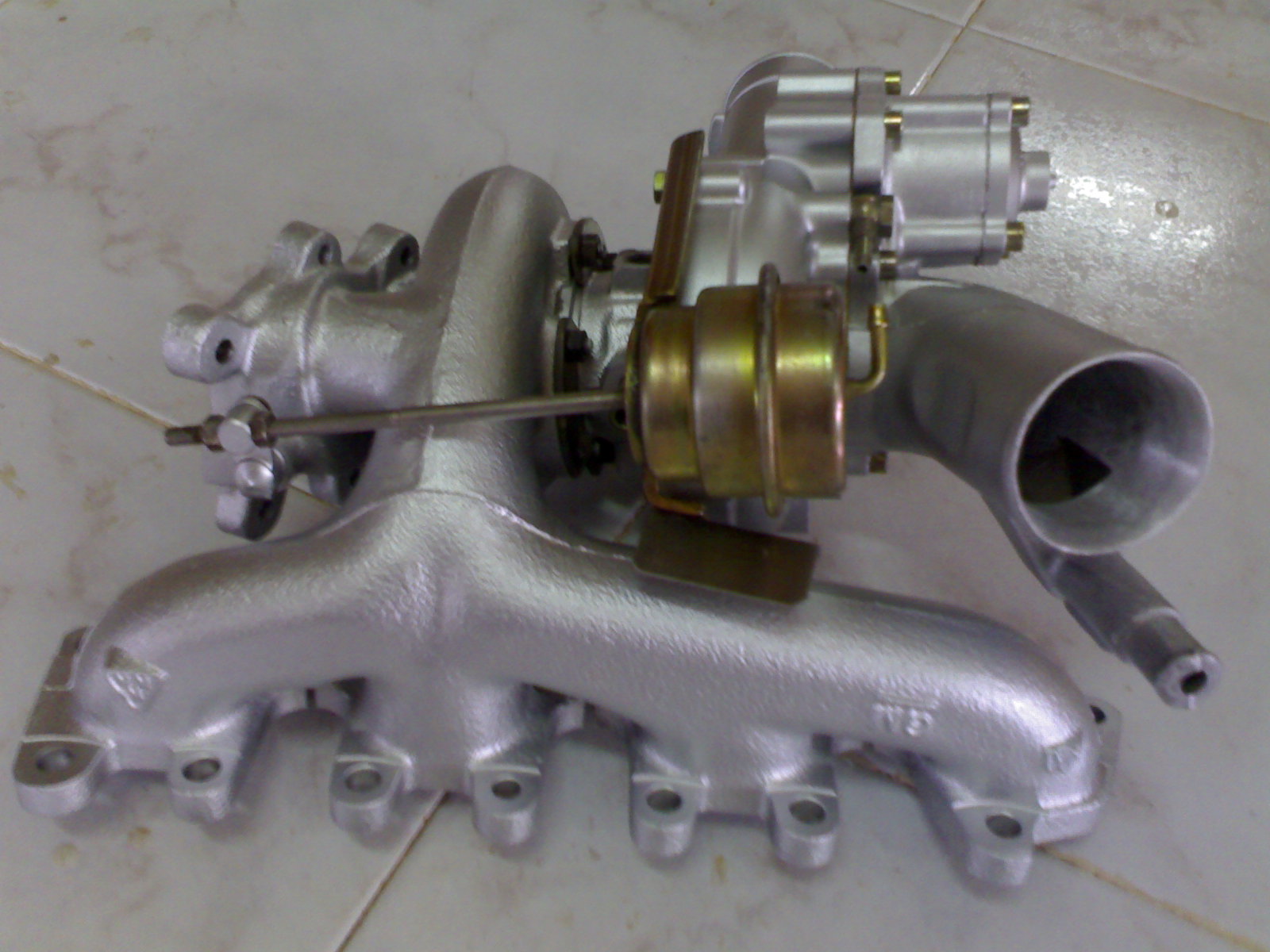

Pues eso, probando como he leído por aquí que la wastegate abría y volvía correctamente a cerrarse, empujé y me costó con las dos manos como decís, pero que no hay webs de que vuelva a su sitio...
Ahora claro, no hay turbo porque se ha pillado en abierto. ¿Que hago? No es muy normal que haya pasado eso por empujarla a mano supongo, algo mal ya debía haber previamente.

Suelta las tuercas del actuador y comprueba que el eje de la wastegate se mueva libremente. Si va rigido (seguramente por carbonilla/aceite) te va a tocar desmontar el turbo y limpiar toda esa zona con el turbo sobre una mesa, cosa que sera bastante mas sencillo que hacerlo con el turbo en el coche y desmontando la downpipe :wink:

Si, me refiero a soltar las tuercas (o mas bien tuerca de la derecha) del propio actuador, de forma que la palanquita que va a la salida del turbo (wastegate) se mueva libremente. De hecho es posible que la propia varilla roscada de moleste para hacer dicha operacion porque en ese movimiento necesita desplazamiento lateral, no solo longitudinal y se engancharan las espiras de la varilla en la palanquita. Trastea sin miedo y prueba que eso se mueve bien, si te molesta la wastegate, se desmonta facil quitando dos o tres tornillos (creo que eran dos :-k).
Respetar la posicion de las tuercas... bueno... podria ser :-k pero como no sabes si estaba todo lo bien ajustada que debiese, no te cuesta nada aprovechar y ajustar la wastegate a tu gusto. El truco esta en ir aproximando la tuerquita de la derecha hasta que veas que la palanca de la wastegate esta bien prieta y a partir de ahi vas con tiento hasta que notes que la varilla empieza a tirar del propio actuador (querra empezar a estirar el pulmon hacia afuera), entonces paras de aproximar, retrocedes un pelo (un cuarto de vuelta o asi) y sales a probar el coche. Si cuesta arriba, con buena carga de motor y en overboost no salta el rayito de motor con el error de exceso de soplado, todo va bien, si salta... aflojas un pelin las tuercas y pruebas de nuevo hasta que deje de dar la chapa :wink:

Eso es. El actuador de la wastegate no deja de ser un pulmon con un muelle que cuando esta en reposo (sin presion en el tubito de atras) esta retraido por efecto del muelle. Si al estirar la varilla hacia fuera del actuador esta no devuelve, aqui pueden ocurrir dos cosas:
- Actuador caput, muelle caput.
- Eje de la wastegate atorado de roña que no deja devolver al actuador por mas que tire el muelle hacia atras.
En el segundo caso, por eso te digo que pruebes a soltar las tuercas y ver si el eje de la wastegate se mueve libremente :wink:
damawasi escribió:Hay que desmontar algo mas por si tuviera que desencallar "a mano" la wastegate a parte de los tornillos que se pueden ver? O algo que no deje sacar esa parte del turbo?
A ver, el tema es que si la wastegate esta sucia y tienes que limpiar el eje, lo mas seguro es que tengas que descarbonizar el interior con un cepillito de acero, darle wd40 o lo que se tercie en el eje para que todo vuelva a moverse como debe. Si intentas hacerlo con el turbo montado en el coche tendrias que sacar como minimo el actuador de la wastegate (lo que te dije, un par de tornillos y lo tienes fuera sin mucho lio) y desmontar la downpipe. El problema es que la downpipe ya tiene algun tornillo tocapelotas al que es bastante dificil de acceder para poder desmontar y aun desmontando la downpipe (y reza para no partir alguno, antes de intentar sacarlos pegales un par de martillazos en plano sobre las cabezas), no tendras mucho sitio para trabajar comodo y limpiar comodamente la salida del turbo-wastegate con todo montado sobre el coche, de ahi que te recomendase soltar el colector completo desde la culata y trabajar con el turbo sobre una mesa :wink:. El turbo se desmonta quitando los tornillitos que van amarrando el colector contra la culata (unos 14 tornillos), los dos tornillos con muellecitos que sujetan el primer tramo de escape a la salida del turbo, los manguitos de admision, los tubitos de vacio que van a la amal, el racord de entrada de aceite, el manguito de desague del aceite (al carter) y... creo que no me dejo nada :cuñao:.
No es que sea un trabajo de 5 minutos pero si la waste

Bueno, pues al final lo consegui... Quite la tuerca y tuve que golpear un poco la palanca que mueve el eje de la wastegate hasta que se desencallo.
Yo ya con mi ilusion, me pongo a regular las tuercas como me indicaste pero nada, el turbo no sopla, 0.
He jugado con el ajuste de las tuercas, pero ni como dices. He llevado la palanca hasta la izquierda del todo que es donde se supone que está cerrado, ahi aprieto y cuando noto que el espárrago empieza a moverse aflojo. La cosa es que así hay mucha distancia desde la tuerca de la derecha a la punta del espárrago. He probado a ponerla a unos 10mm de la punta y nada, he jugado con muchisimas posiciones y nada. Ni siquiera rayito salvo una vez que a partir de las 4000 se me encendió y me dió el 113. Pero solo una vez de los ajustes.
Otra cosa que noto es que me suena como un cascabeleo por el escape que antes no lo hacía y a raíz de esto si :-k
Estará roto el actuador?? El muelle no porque si que retorna la varilla. Me autorespondo, pienso que el actuador no se si funcionará o no, pero lo que está claro es que si está el eje de la waste a la izqda del todo se supone que la compuerta está cerrada y el turbo debería funcionar por mucho que no funcione el actuador no?? Podría ser que el eje esté roto y la waste siga encallada?? :-k Sería extraño pienso yo... Como no sea algo que se haya trastocado por el hecho de estar abierta continuamente al meter yo la zarpa. Válvula amal tendra que ver?
Otra cosa que veo es que cuando pongo la palanca a la izquierda del todo, donde se supone que está cerrada la waste, es muy a la izquierda y ello hace que si aprieto a esa altura el juego de la varilla es de izqda a dcha y además tiene que moverse de alante a atrás por lo que va forzada (además de que desde la tuerca derecha a la punta del espárrago en esa posición que es donde está bien cerrada la waste hay como 25 mm o más :roll: )
No sé que hacer. Pero el turbo antes de esto funcionaba perfectamente y no creo que por haber encallado la compuerta deje de funcionar, lo que sí que yo creo que por estar abierta he jodido el catalizador, podría ser??? y de ahí el ruido que noto de escape...
Ya siento el ladrillazo, pero me estoy empezando a rayar. Igual debo comprarme un inflador con manómetro y comprobar el actuador, pero sigo pensando que si estuviera estropeado el actuador aún así algo de boost debería tener, o me equivoco? Da la sensación de que a pesar de haber llevado la palanquita (eje) que abre y cierra la waste a la posición en que se presupone debería estar cerrada no es así, se siguen escapando los gases. O eso o que?

la compuerta de la wastegate tiene una manera tocapelotas de ser, que si te pasas abriendola, se llega a quedar encallada dentro si tiene mucha holgura en la muñequilla en la que va amarrada, a mi me paso una vez y tube que jugar con ella un poco para que volviera a su sitio. Lo mejor es que suelter el actuador por completo y juegues con la compuerta a mano haber si notas como sella al darle suavemente a girar sin la varilla del actuador molestando.
Aunque me decanto por lo que dice miguel obregon, si de repente te quedaste sin boost y encima suena a laterio suelto por el escape, parece que la tapa de la wastegate se ha ido a dar una vuelta hasta llegar al catalizador y este alli de vacaciones.
El error 113 no quiere decir exceso de boost( creo :-k ) sino soplado fuera de rango. Usease, que no hay el soplado correcto a x vueltas.
Te va a tocar desmontar el tramo de escape desde el turbo hasta el catalizador, y así ya ves si la compuerta está en su sitio y si no recperarla del catalizador, que de ahí no va a pasar.

RedZone escribió:la compuerta de la wastegate tiene una manera tocapelotas de ser, que si te pasas abriendola, se llega a quedar encallada dentro si tiene mucha holgura en la muñequilla en la que va amarrada, a mi me paso una vez y tube que jugar con ella un poco para que volviera a su sitio. Lo mejor es que suelter el actuador por completo y juegues con la compuerta a mano haber si notas como sella al darle suavemente a girar sin la varilla del actuador molestando.
Gracias RedZone!! La verdad que ahora que me lo decís puede ser eso, que se me haya soltado la compuerta y esté purulando por el escape... :-k Una cosa que me he dado cuenta y no sé si será un síntoma de que el eje se mueve a su aire sin accionar la wastegate es que, al mover la palanquita que mueve el eje de la waste tiene muchísimo juego hacia la izquierda, me explico, me resulta muy extraño que se pueda cerrar tanto la compuerta, y por eso me da que pensar lo que decís que no haya compuerta y por eso se mueve libremente.
Probaré a quitar el actuador como dices para que no me moleste la varilla y le moveré la palanquita de la waste a ver como va. Supongo que se notará si "arrastro" en ese movimiento la wastegate o si sólo muevo el eje y no el conjunto.
Si por lo que fuera, es lo que dices y recupero la compuerta del catalizador, que solución habría para volver a instalarla? Se podría volver a soldar de una manera especial para que resistiera las altas temperaturas? O que habría que hacer :?:
Por último. Que pasa si circulo sin turbo por escaparse todos los gases al no tener wastegate?? Puedo dañar algo? O sólo notaré que el motor apenas tiene fuerza y consumo algo más elevado?
@korvo01: Si, eso supongo que no hará ningún bien, ya tengo pensado cambiarsela rápido por una anrirretorno de pecera... Ahora bien. Qué es lo que realmente hace daño? Que se cree mucha presión y me escupa aceite por todas las juntas?? Dañar el motor?? Porque eso debe llevar así bastante tiempo por el anterior dueño :caguen:
Cuantas preguntas, esto de tener un LET me está poniendo al día sobre como funciona un turbo... #-o

pues si tiene tanto juego, seguramente sea eso. la compuerta está justamente en el angulo que tiene la palanca. Ves la palanca pues debajo es igual pero con una compuerta, si ves que se pasa de mas , es que esa compuerta no está y el brazo que la sujeta se cuela al hueco que tapa ese tipo como de arandela que sella el paso de gases.
Si la recuperas pues habrá que ponerla en su sitio, simplemente va como remachada a la cabeza del brazo ( creo recordar) y no se puede soldar, ya que tiene que tener un poco de juego para que se asiente bien y selle correctamente.
Si quitas el actuador y le das a mano, notaras como suena, pero tampoco se explicarte exactamente, simplemente tienes que notar como una compuerta metalica suena al chocar con el cuerpo del turbo. No se explicarte .
Al final tendras que soltar el tramo de escape que tiene 2 tornillos con muelles debajo del turbo y ya ves claramente si la compuerta está en su sitio.
Por lo de andar con el coche asi no creo que halla problema, simplemente no tendrá fuerza , no lo fuerces mucho , pero para moverlo no tendrias problema.
