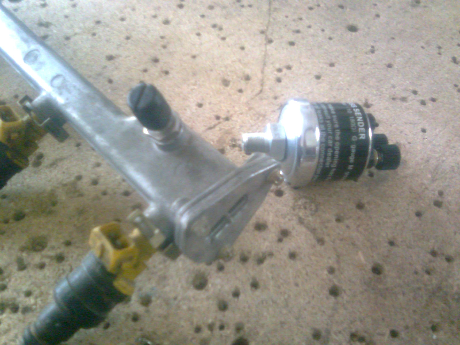

montaje de la bellota
:arrow: el lugar ideal para esto es la rampa de inyeccion, en principio pense en montarla en el purgador de la rampa:

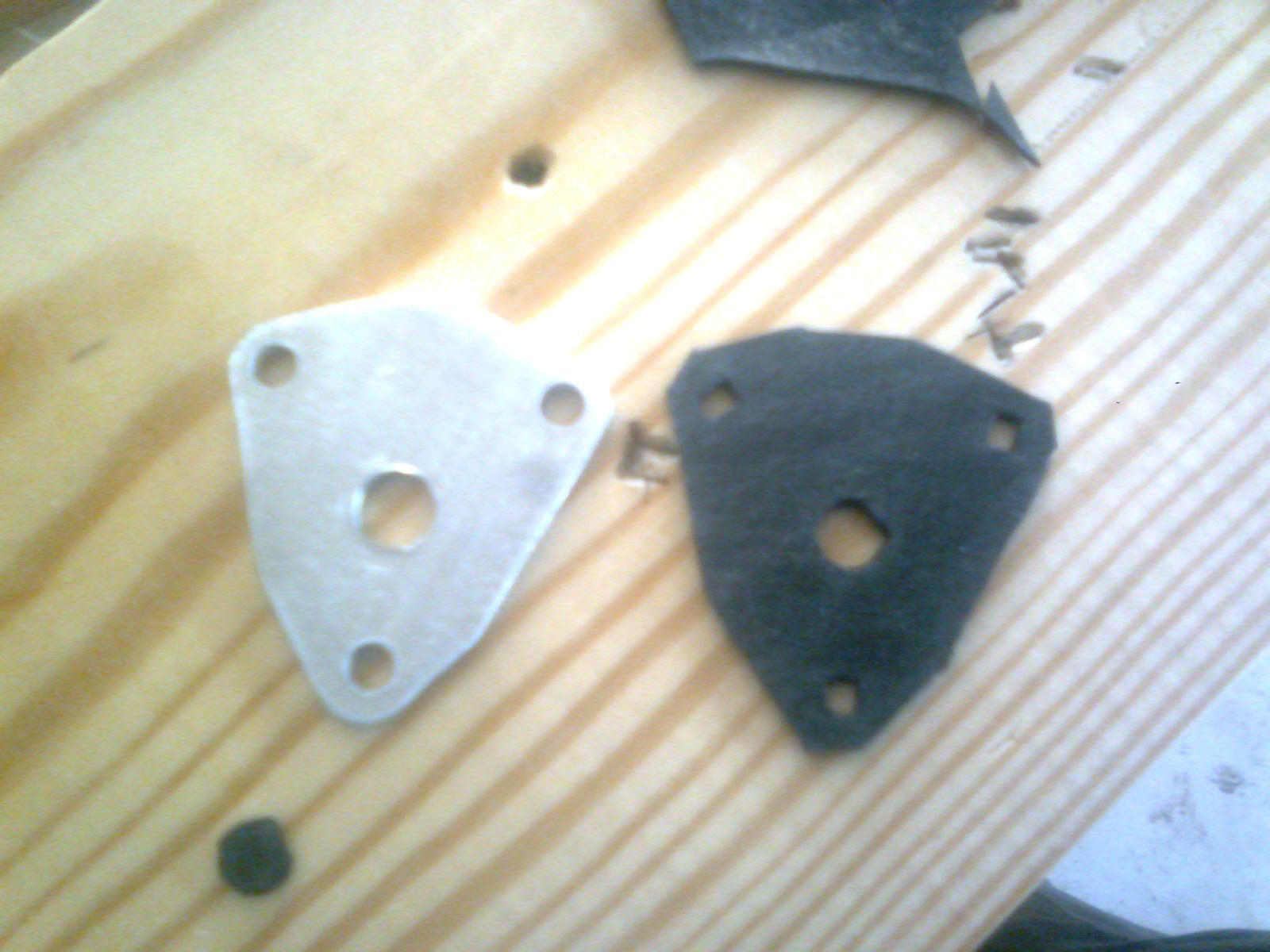

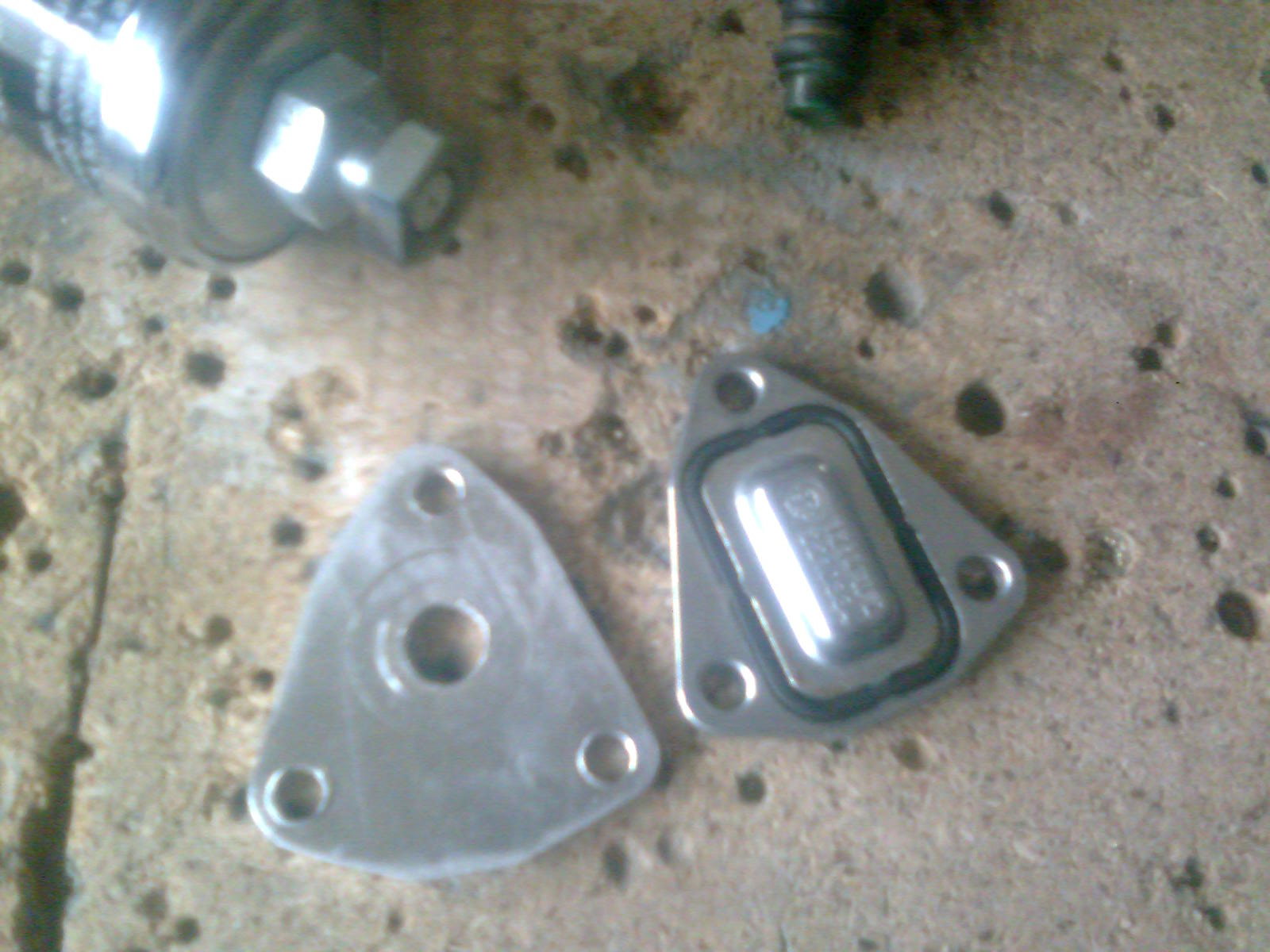

pero para eso necesitaria un adaptador de rosca, pero casualmente encontre una tuerca con el mismo paso de rosca y surjio el plan B, quitar una de las tapas laterales de la rampa, taladrarla y poner la bellota en ella, pero como no es una tapa digamos plana me he fabricado otra:
:arrow: como junta he usado un trozo de camara, recortada con la misma forma que la lieza vale a su vez de junta para la bellota y para la tapa:

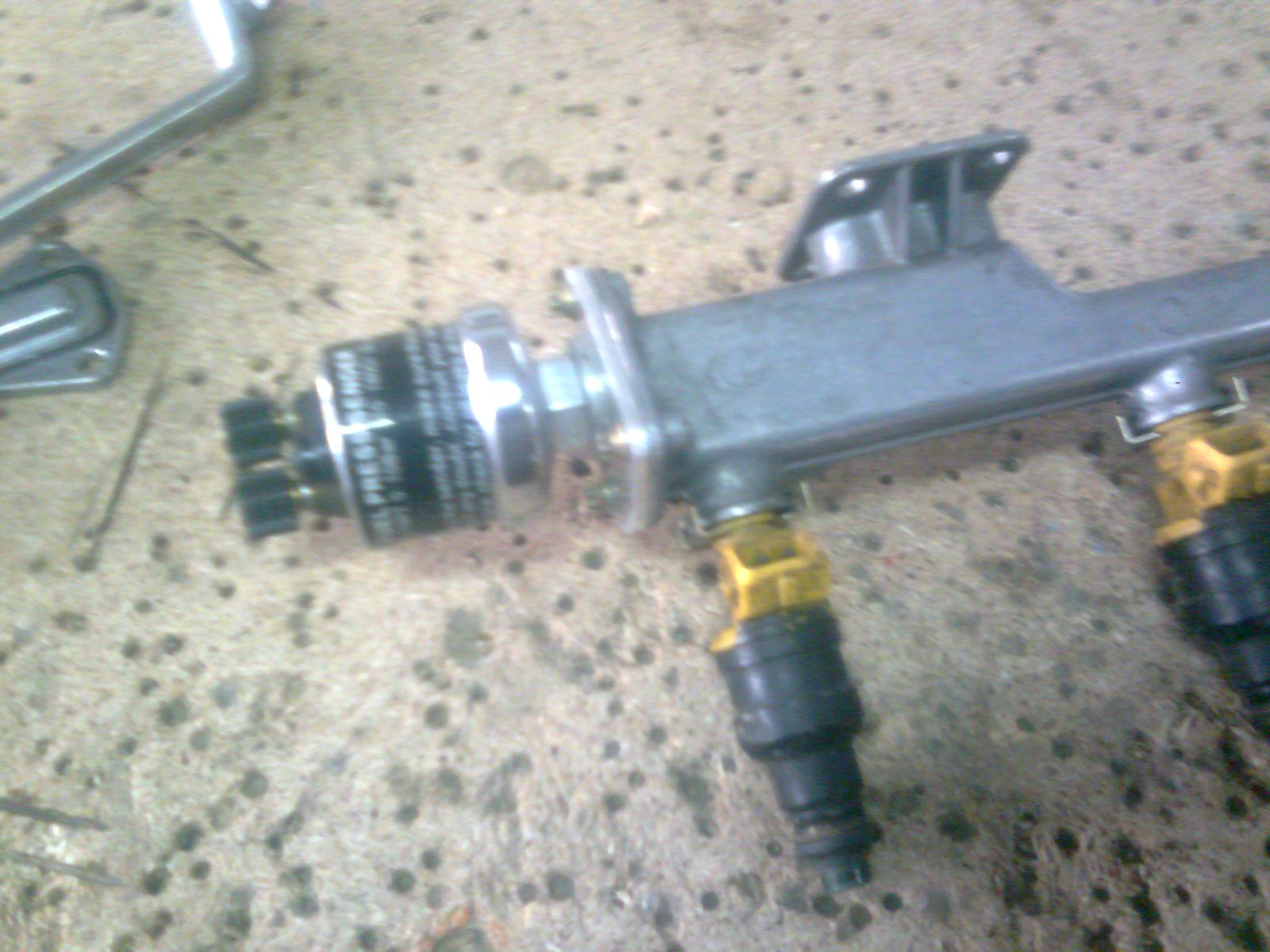

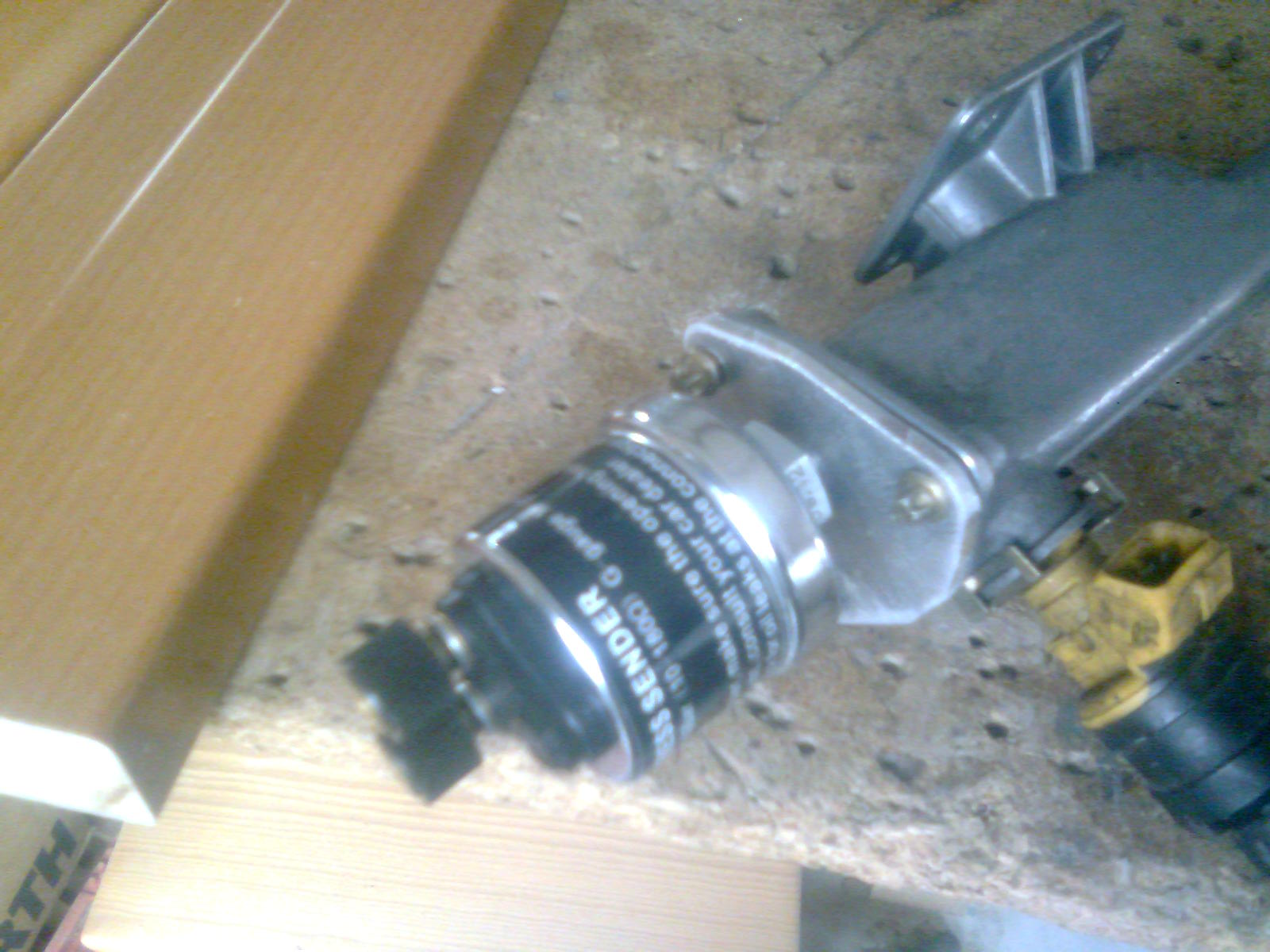

:arrow: despues solo consiste en montar la bellota, montar la tapa todo bien sellado para evitar fugas de gasolina:

no se si le habrás puesto toricas o no, pero yo ya intenté hacer eso mismo y perdia gasolina por el sitio menos sospechado, pruebalo bien haber si te funciona..
Re: [BRICOX]instalacion de reloj de presion de combustible
RedZone escribió:no se si le habrás puesto toricas o no, pero yo ya intenté hacer eso mismo y perdia gasolina por el sitio menos sospechado, pruebalo bien haber si te funciona..
de momento aun no lo he montado, solo esta provisional para las fotos, que seria recomendable para sellar bien?
como por las buens tenga fugas me da que usare sicaflex :twisted:
la sika se la carga la gasolina, como consecuencia te llenara los inyectores de mierda. busca unas randelas de cobre, ademas me imagino que habras puesto otra vez la junta triangular que lleva la tapa de serie no?
si no , te va a perder fijo, la gasolina se filtra por cualquier rendija, incluso con que hallas repasado con una lija un poco gorda la cara interna de la chapita, por esos surcos ya se cuela, y encima con el circuito a esa presion..
es un lio de cojones, yo al final patee todo y puse el de serie, aunque todo hay que decirlo, ese dia no tenia mucha paciencia :bate:
No se que tal cumpliria el teflon liquido con la gasolina (la verdad es que esta es bastante puñetera para comerse cosas) sino con una arantela de cobre entre el sensor y la chapa, un poco de teflon liquido a la rosca y apretar bien :-k
Si con el teflon no cumple, con pasta de juntas deberia, eso aguanta el aceite sin problema, contando que a veces puede tener restos de gasolina en motores que quemen bien.
ya no solo es problema de que se la coma o no, el problema es que la gasolina caliente y encima a presion , se cuela por el mas minimo hueco..
Y aciendo una junta en goma del tamaño de la tapa?
korvo01 escribió:Y aciendo una junta en goma del tamaño de la tapa?
Iba a proponer hacer la junta con una plaquita de PTFE calibrado, pero la goma de juntas o la junta universal resistente a aceites y fuel seguro que esta mucho mas a mano, sip! :D

ya hice la junta, con un trozo de camara:
